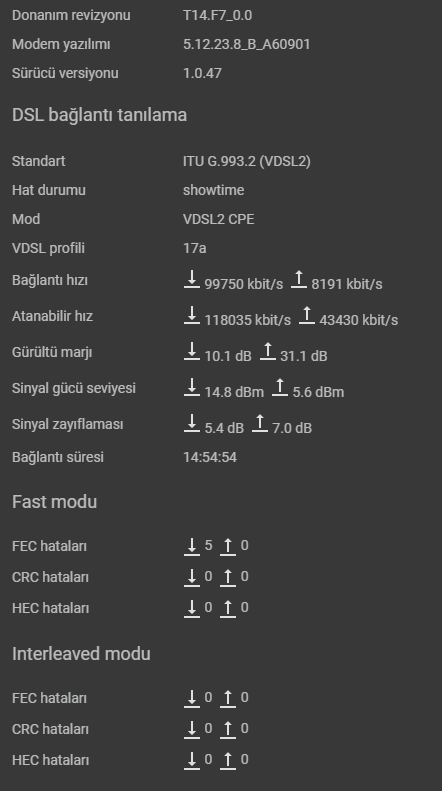

3.8. Beta 1 yazılımında SNR ayarını otodan çıkarıp, manuel 10 yaptım. 11 saatlik kullanım sonunda hala 0 CRC ve 4 FEC var. Değerlerde dalgalanma yok, hızlar normal.
Konuşmak için henüz erken, birazdan cihazlar sağlı sollu saldırmaya başlayınca tahammül edebilecek mi beklemek lazım. Sabaha kadar yavaş yavaş şekillenir fakat ben yeni DSL sürücülerini sevdim.

192.168.1.1/a adresine gidip
komut satırına;
more proc:/driver/ensoc_dsl/dsl_stats
Yazınca çıktıda görürsünüz.
Ya da karanlık tema eklentisini tarayıcıya kurarak Tanılama > DSL yolunu izleyerek görebilirsiniz.

Ben google karanlık tema eklentisi olarak kurdum.
Tanımlama > DSL yolunu girince CRC ve FEC hataları ekrana geliyor, fakat 2-3 saniye sonra hemen kayboluyor.
Tekrar girdiğim zamanda aynısı oluyor.
Sizlerde de böyle mi oluyor.
Sürekli olarak ekranda kalmıyor mu.

Tanıla sayfasında yenile yapınca hiç göstermiyor.
Sol menü ağacından giriyorum.
Keenetic Extra DSL sürümü 3.7.4
Google Chrome sürümü de 100.0.4896.127
Menüden Yönetim > WebCLI > Command satırına ,sizin gönderdiğiniz komutu yazınca sürekli olarak geldi.

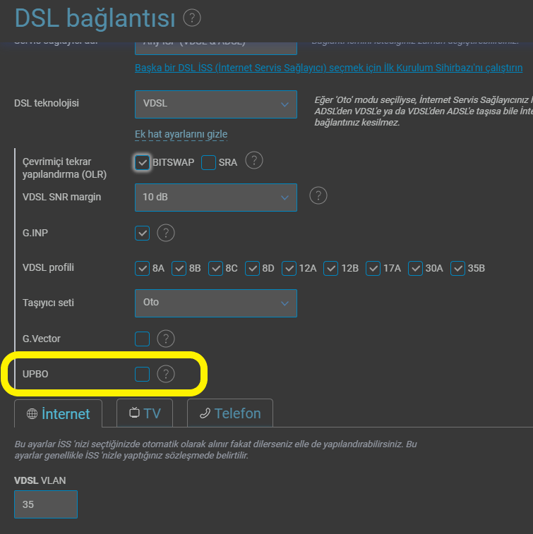

Evet uzun uğraşlar sonucu, 17. saatin sonunda 3.8.Beta 1 yazılımını patlatmış bulunmaktayım.
Testlerimi geçemeyip kopma meydana getirdiği için tekrar 3.8. Alfa 8 yazılımına dönüş yaptım. Darısı Beta 2 nin başına.
Olası sebepler: SNR otomatiğe alındığında, yazılım tarafından hattın orjinal olan 10 SNR değerinden 8 e düşürülmesi. Manuel olarak 10 seçildiğinde ise 3.8. A8 e göre SNR değerinin 9,4-10,3 aralığında anlık değişkenlik göstermesi. Otomatik SNR özelliğinin son yazılımda sağlıklı çalışmadığını düşünüyorum.
