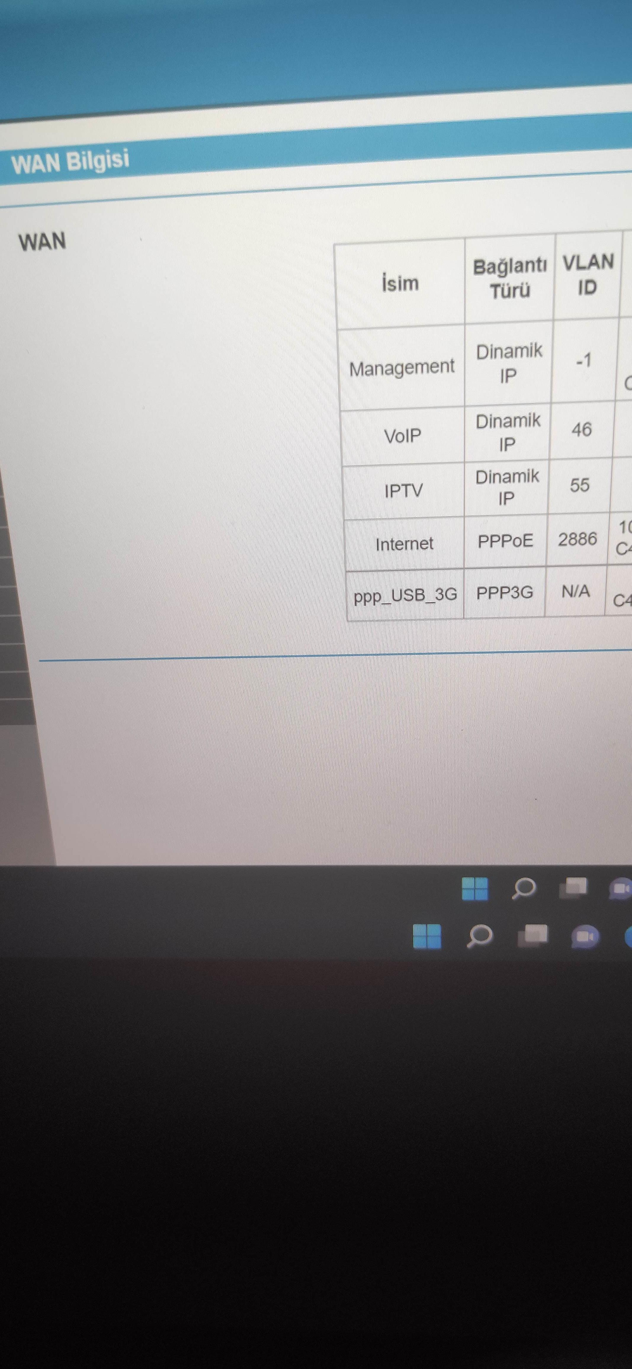

Bu da tplinkteki vlan id
Bu mesajda bahsedilenler: @KYTECHNGAMING

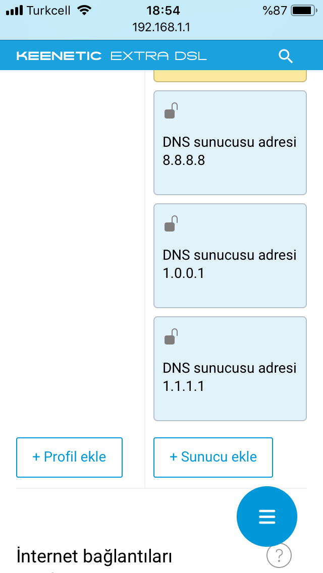

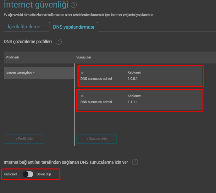

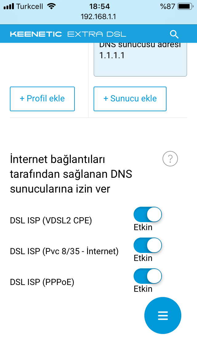

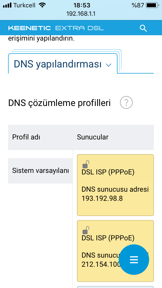

Tüm DNS adresleri belirli bir bağlantıya mı gidiyor gözükmüyor fakat bu kadar çok DNS girmenize de gerek yok.
Zaten önce ISS'in DNS'leri çözüyor. Bunu yoksay yapmamışsınız.
Şu şekilde yapabilirsiniz.
2.ekran görüntüsünde Kablonet olan yerine sizinki DSL ISP PPPOE olan olarak düşünün.

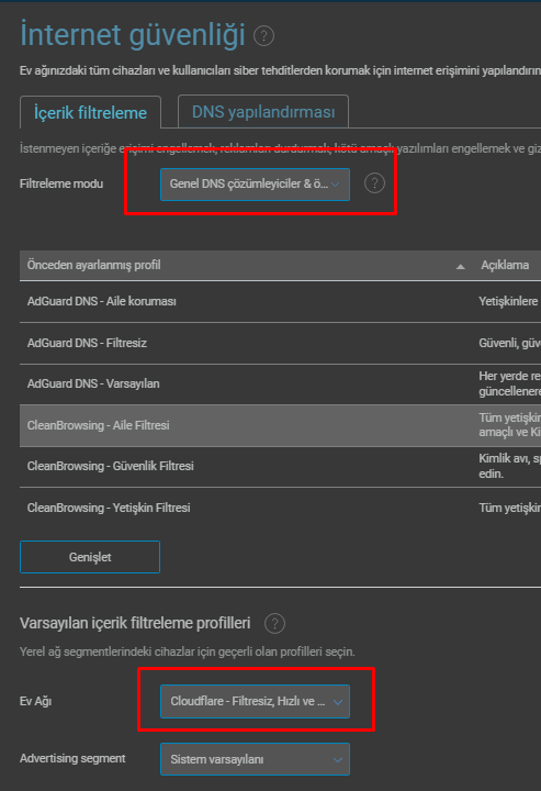

Keenetic hero dsl modemini kullanıyorum. Rica etsem elinde düşük sürümlerin firmwareları olan varsa atabilir mi? Mevcut son sürümler de adguard(reklam engelleme özelliği) çalışmamaya başladı.
3 yıl
Bir yerde hata ya da engelleme olmalı. Bir kaç cihazımda düzenli olarak kurulu ve sorunsuz çalışmakta.
Bu mesajıda dikkate almanızı rica ederim. Geriye değil ileriye gitmek hedef

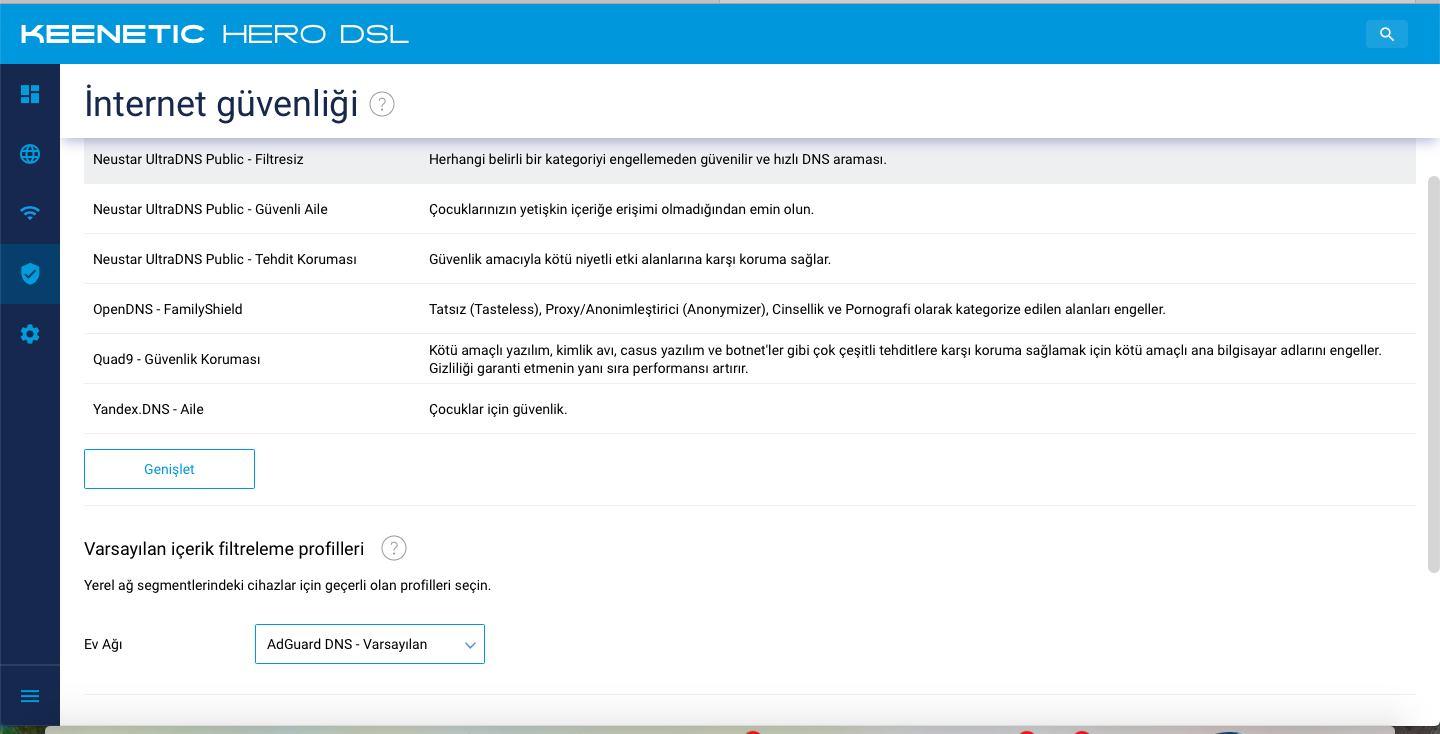

adguard reklamsız seçeneği için herhangi bir dns girecek miyiz? Önceki sürümlerde böyle bir sorunla karşılaşmamıştım. 3.7.4 sürümde sorun başladı. Ben de beta sürümüne yükselttim sorun hala devam etmekte.
3 yıl

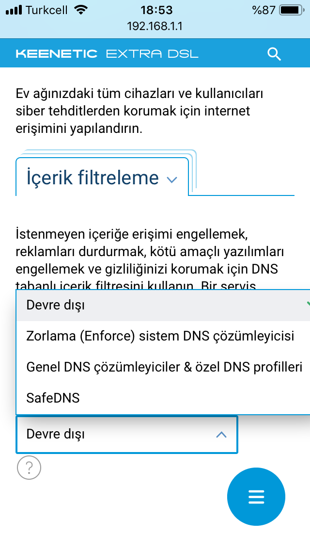

Şu mesajdaki gibi ADguard için ayarlayın.
DNS adreslerini de şu şekilde girin.
94.140.14.14
94.140.15.15
Bu mesajda bahsedilenler: @aleqtro
3 yıl
Şu şekilde yaptım doğru yaptıysam. Sonrasında modemi yeniden başlattım. Ancak, reklam devam ediyor.
