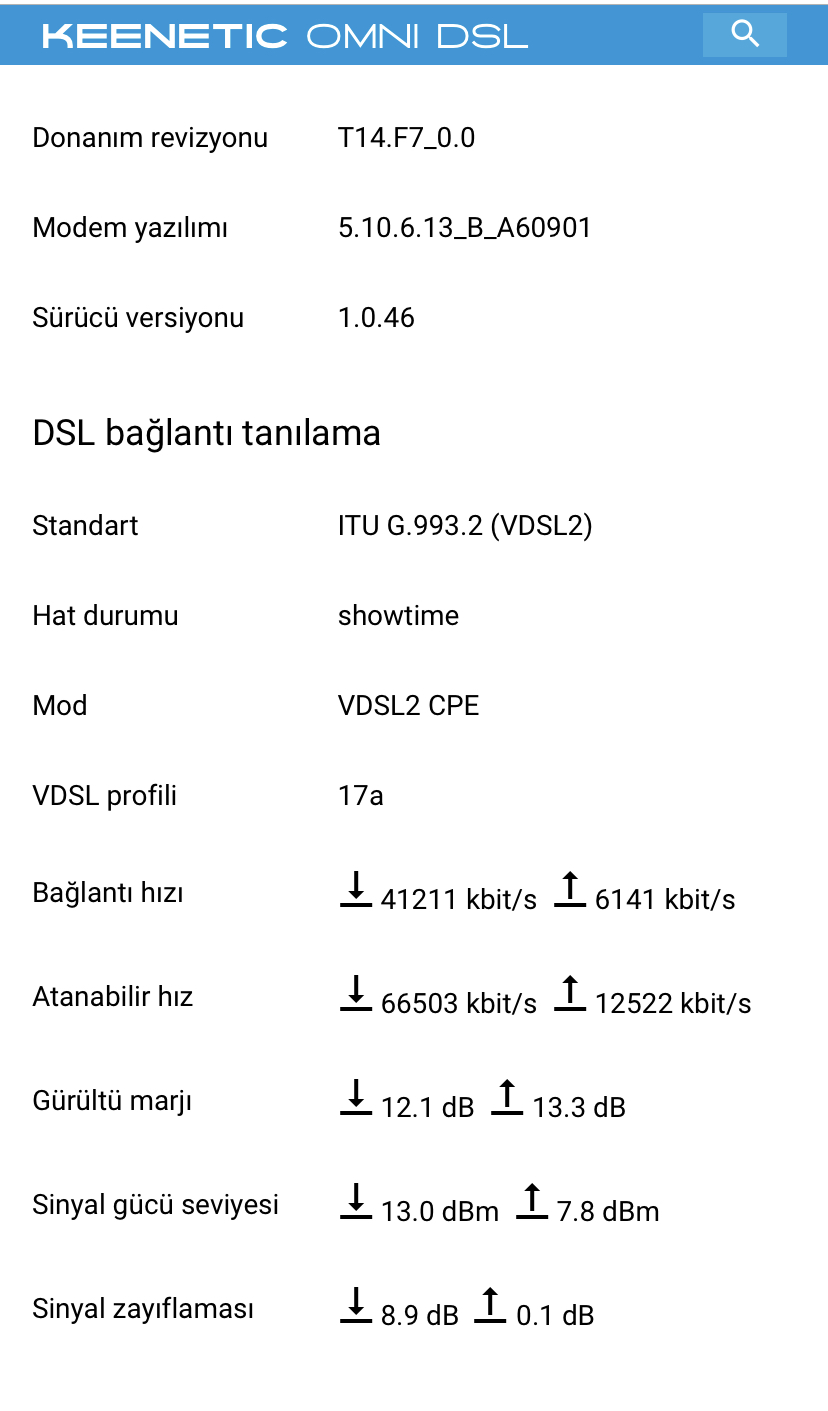

Ben en son kaç hız alırım Arkadaşlar ?
3 yıl
Saha dolabı mesafenizi yaklaşık 400m olarak tahmin ediyorum.
Atanabilir hız fazla gözüksün diye snr ı da 0 a çekmişsiniz :)
Bu hat 8 snr da yaklaşık 55mbps ile buluşacaktır.
Bu hat için en ideal paket 50mbps dır.

Yok hocam Snr 1 yapmıştım öylece kalmış şimdi 8 yaptım değerler bu şekilde ISS (Superonline) sordum 35 mbit yukarısını hattınız desteklemiyor maalesef dediler 🤔

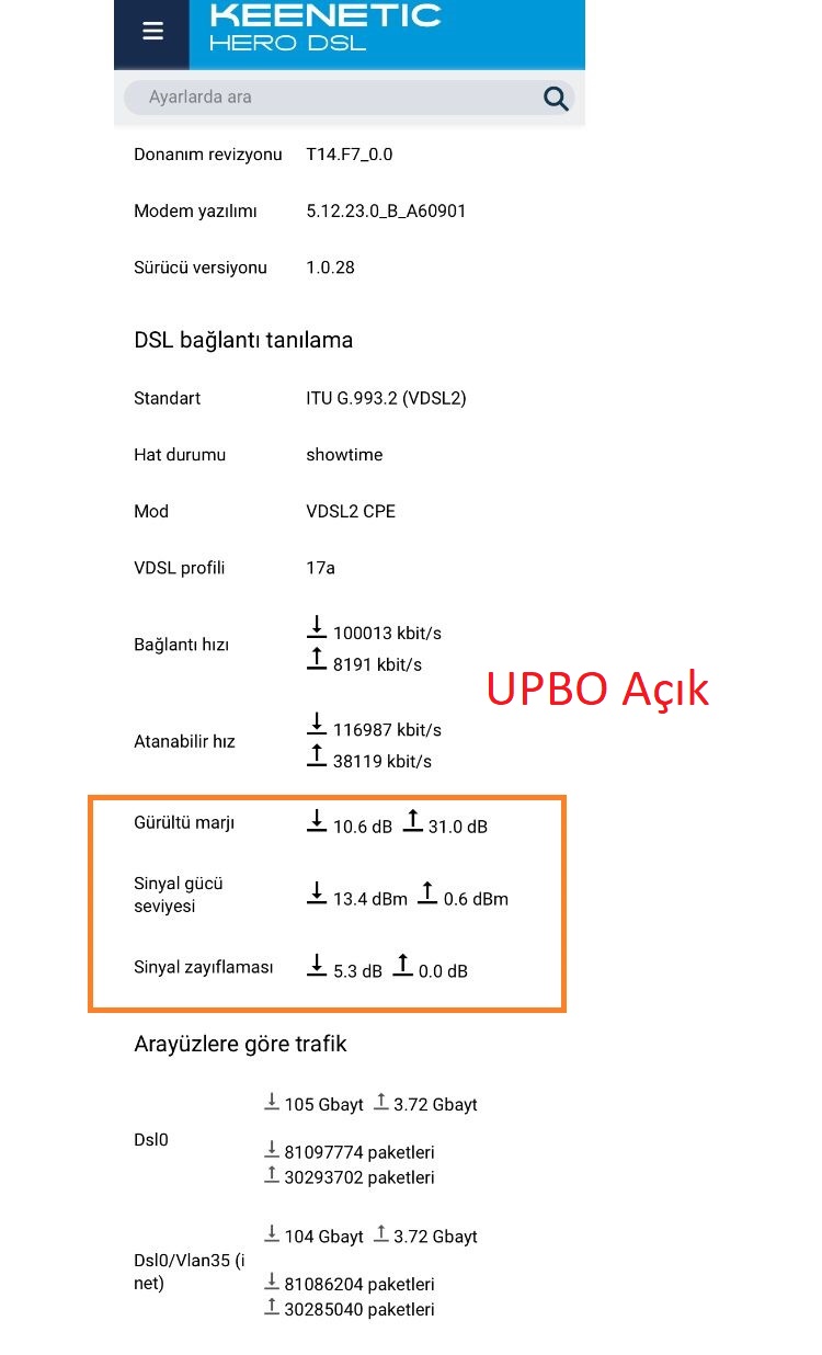

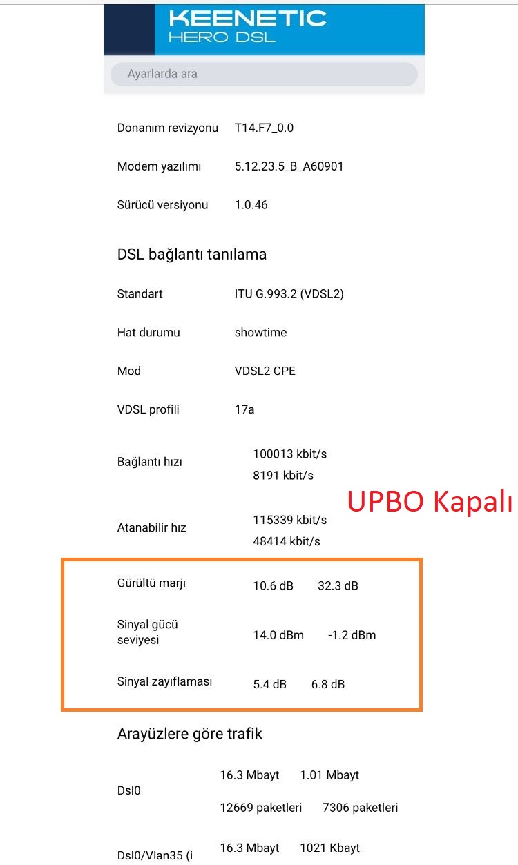

UPBO açık ve kapalı durumlarında bendeki hat değerleri değişimi. Oldukça etkilemiş görünüyor. Benim sorun çıkaran hat için Keenetic tarafından tavsiye edilen çözüm. şimdilik gayet başarılı, modem sorunsuz olarak 4 günü tamamladı. Önceki mesajları farketmeyenler için yanlış yönlendirme olmasın, normalde UPBO nun seçili olması tavsiye edilen ve faydalı bir özellik.

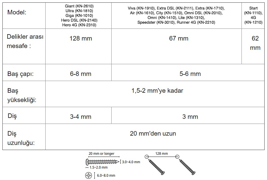

Merhaba arkadaşlar, modemimin altındaki sağda ve solda olan girişlerin ismi tam olarak ne oluyor.
Modemi duvara montelemek istiyorum fakat o iki şeyin ismi ne bilmiyorum, nasıl montelenebiliyor duvara yardımcı olabilir misiniz ?
3 yıl
Çok özel isimleri yok kabaca monte delikleri denebilir. Bir kağıt koyup işaret alın. Monte yapacağınız duvara işaretleyerek matkap ile delin, dübelleyip vidaladıktan sonra monteleyin. Vidaları, başları modemdeki geniş deliğe girecek olanlardan seçin. Vidaları sonuna kadar vidalamayın. Vidalar modemdeki deliklere girdikten sonra çapraz olarak yana çekin ki kanala girsin, ufak tefek çekiştirmeler ile yerinden kurtulmasın.

Keenetic Cihazını Duvara Monte Etme
Montaj için gerekli olan materyaller:
1 x Keenetic Cihaz
2 x Vida
1 x Matkap
Biraz işçilik
İşçiliğin de kolayını sunan Keenetic'e teşekkür ederiz.
Duvar montaj şablonlarına aşağıdaki linkten ulaşabilirsiniz.
https://disk.yandex.com.tr/d/yi1HBvNt85jaxg

Hocam 3.7.4 kararlı yazılımı yaklaşık 4 gün sorunsuz kullandım. SNR nerdeyse 10 a çakılı gibi çalışıyor. En fazla 9,7-10,3 aralığında oynamalar tespit ettim. 4 günlük kullanımda 0 FEC, 118 CRC oluşturdu ki bence harika. Kopma olayı zaten yaşamadım.
Buradan gelen cesaretle 2 gün önce 3.8. Alpha 6 yazılımını yükledim. 3.7.4 ile aynı değerleri alıyorum. Sonuç yukarıdaki değerler ile neredeyse aynı. 2 günde 0 FEC, 80 civarı CRC oluştu. Kopma ve dalgalanma yok.
Benim hat, 3.6.12 den sonraki yazılımlarda UPBO ile anlaşamadı görünen o. Toplam 6 günlük kullanımda 0 kopma ile testi geçtiğini söyleyebilirim.
Keenetic e yazılım konusunda sonuna kadar güvensemde, yeni yazılımlarda yaşadığım kopma problemleri sonucu evden gelen “en iyisi sen bu modemi sat” söylemleri ortadan kalktı ve çok sevdiğim Hero ile tekrar keyifli kullanıma devam ediyorum.
Eğer sizde 3.6.12 den sonra sorun yaşıyorsanız ve upload sinyal değerleriniz çok iyiyse UPBO kullanımı ters tepiyor olabilir. UPBO özelliğini devre dışı bırakıp deneyebilirsiniz. Tavsiyem UPBO yu kapattıktan sonra modemi bir kez kapatıp açın.

3.6.12 sürümünde tüm sinyallerim olması gerektiği gibi ancak 3.7.x ve alpha 3.8 sürümlerinde upload değerlerim 8 mbps den 600-700 kbps lere düşüyor ve sinyal değerim - db'lere düşüyor. UPBO kapalı açık fark etmeksizin hep bu şekildeydi. açıkçası üst sürümlere yükseltme konusunda çok çekingenim. upload değerlerim çok fazla düşüyor çünkü.
