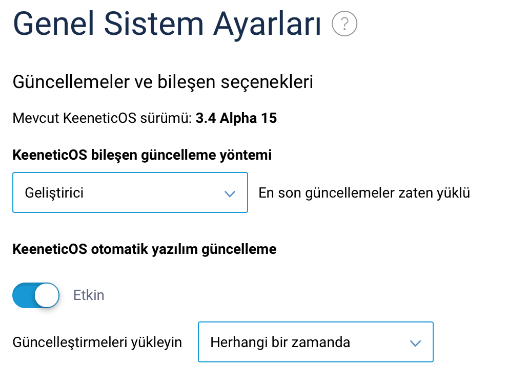

Ben de Alpha 14 kullanıyorum, denedim ne oluyor diye 5ghz tercihli ayarlı bend aynı şekilde..
5ghz den 2,4 e sorunsuz geçiyor , modemden uzaklaştığım için doğal olarak.
Ancak tekrarda modeme yaklaştığımda hemen geçmedi. 3-4 dakika sonra geçti o arada müzik dinliyordum YouTube dan.muhtemelen 2,4 te yeterli hızı alıyordu.
Sonra daha fazla trafikte ne olur diye baktım, büyük bir dosya indirmeye çalıştım, 5 e geçti hemen, hız test programı çalıştırdım, bu kez de hemen geçti 5ghz. Muhtemelen bir ortam kontrolü de yapıyor. mantığını Keenetic e sorarım. Anında geçsin bir tercih olarak belki eklenir. yine gün içinde yoğun saatlerde bakmak iyi olacaktır 2,4 ün çok yoğun olduğu vs anlarda.
