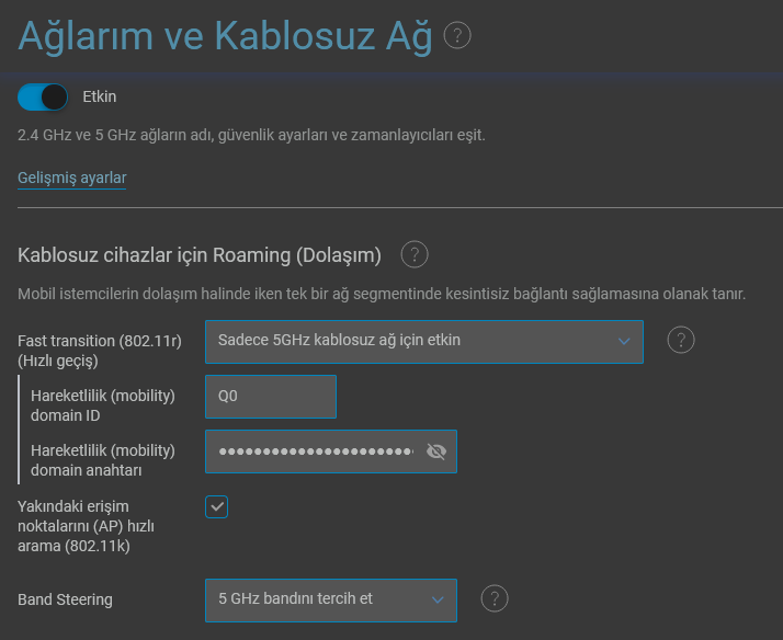

Şimdi şöyle birşey var hocam, Bahsettiğiniz ayarları yapıp kaydettim FT ve BS ayarı ikiside 5Ghz olarak ayarladım, Modemin yanındaki P40 Pro modeli telefonum ilk başta 5Ghz olarak göründü lakin çevrimdışı olup tekrar çevrimiçi olduğu an yine kendini 2.4Ghz bandına çekti, Birde yeni bir ağ kurup deneyeceğim bakalım ne olacak...
Ekleme: Birde güvenlik protokolü olarak bende WPA-2 Ve WPA-3 seçili ikisi birlikte bunun bir sorun olduğunu sanmıyorum ama yazayım dedim yinede, P9 modeli WPA-2 kullanıyor baktığımda P40 ise WPA-3.

Hocam 5 Ghz in frekansı kaça ayarlı? 36-48 tavsiye ediliyor. 48 üzeri olduğu zaman DFS sebebiyle sorun çıkarabiliyor.
Ağ isimlerinde Türkçe karakter ve boşluk olmaması önemli
Birde evinizde 5 Ghz kapsama alanı ile ilgili problem yoksa ve sadece 2,4 Ghz kullanan temizlik robotu gibi cihazlar kullanmıyorsanız 2,4 Ghz yayını kapatabilirsiniz. Ben bu şekilde kullanıyorum.
Sadece WPA 2 kullanmak çözüm olabilir.
Aklıma gelen çözümler bunlar.

İki yan odada 2.4Ghz daha iyi çekebilir mantığı ile aslında hiç denemeden açık bırakıyordum, Şimdi kapattım 2.4Ghz frekansı, Tüm cihazlar 5Ghz üzerinden bağlı ve bahsettiğim iki yan odadaki cihazlara daha fazla hız verdiğini görüyorum, Ek olarak bahsettiğin ayar otomatik olarak seçili ve Geçerli kanal 64 DFS ibaresi var bunuda yazdığın gibi 36 olarak ayarlayacağım.

Evet hocam, DFS frekansından kesin çıkalım.
Birde 5 Ghz WiFi için resimdeki ayarları tavsiye ediyorum. Ben bu konuyu test edemedim çünkü menzil arttırıcı kullanıyorum. Fakat @tayaydin hocamız bu ayarlar ile 5 Ghz çekim gücünün arttığını test etmiş.

Aynen böyle şuan tüm ayarlarım hocam, Bir sorun yok gibi gözüküyor bakalım, 5Ghz'de çekim olarak yeterli gibi şuan kapsama olarak onuda test ettiğimde yazarım yine

36 da da DFS e girebilir.
