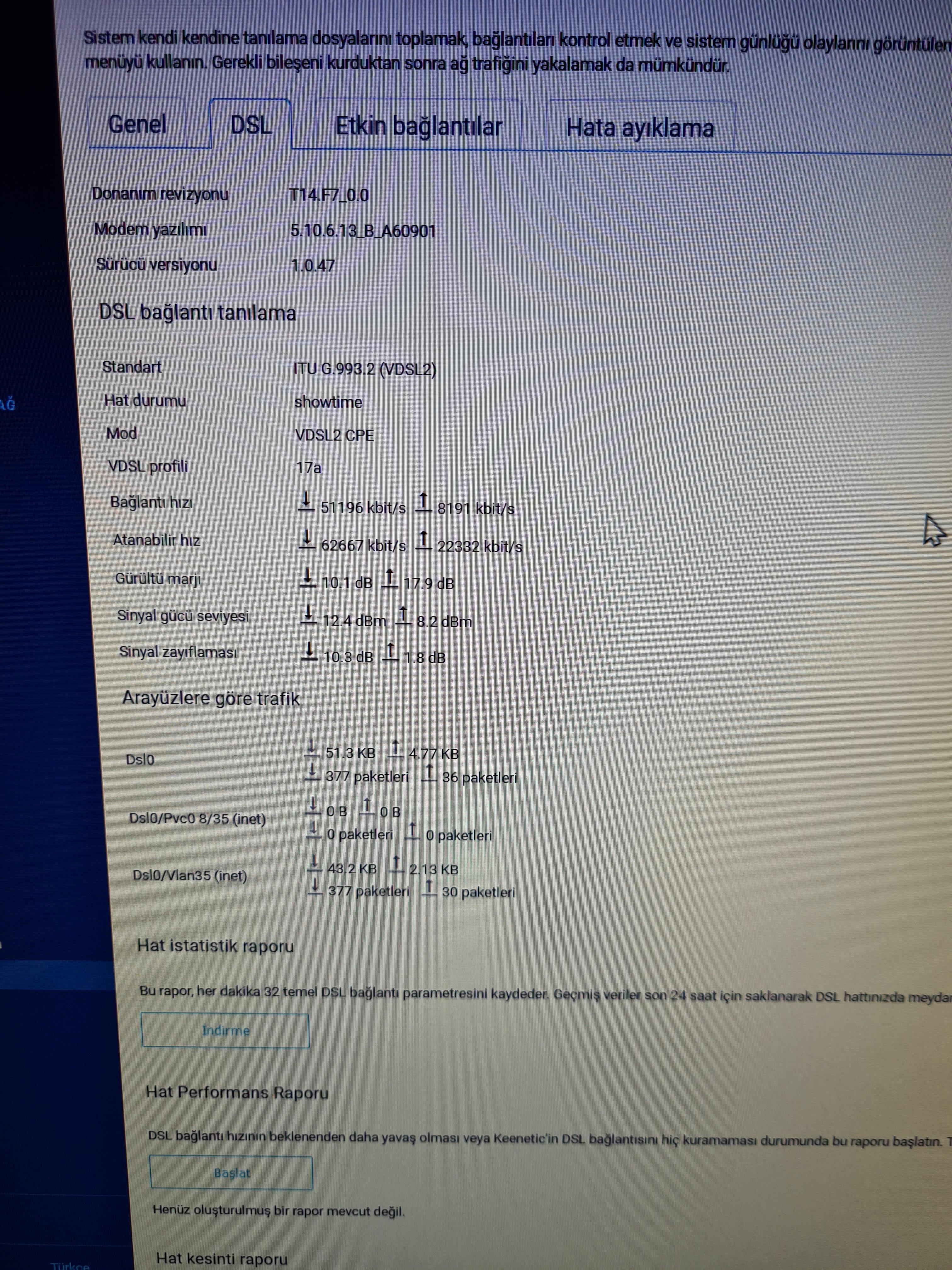

Şuanda internet kablosu Vodafone modeminde takılı olduğu için tepedeki uyarıyı dikkate almayın hocam. < Resime gitmek için tıklayın >

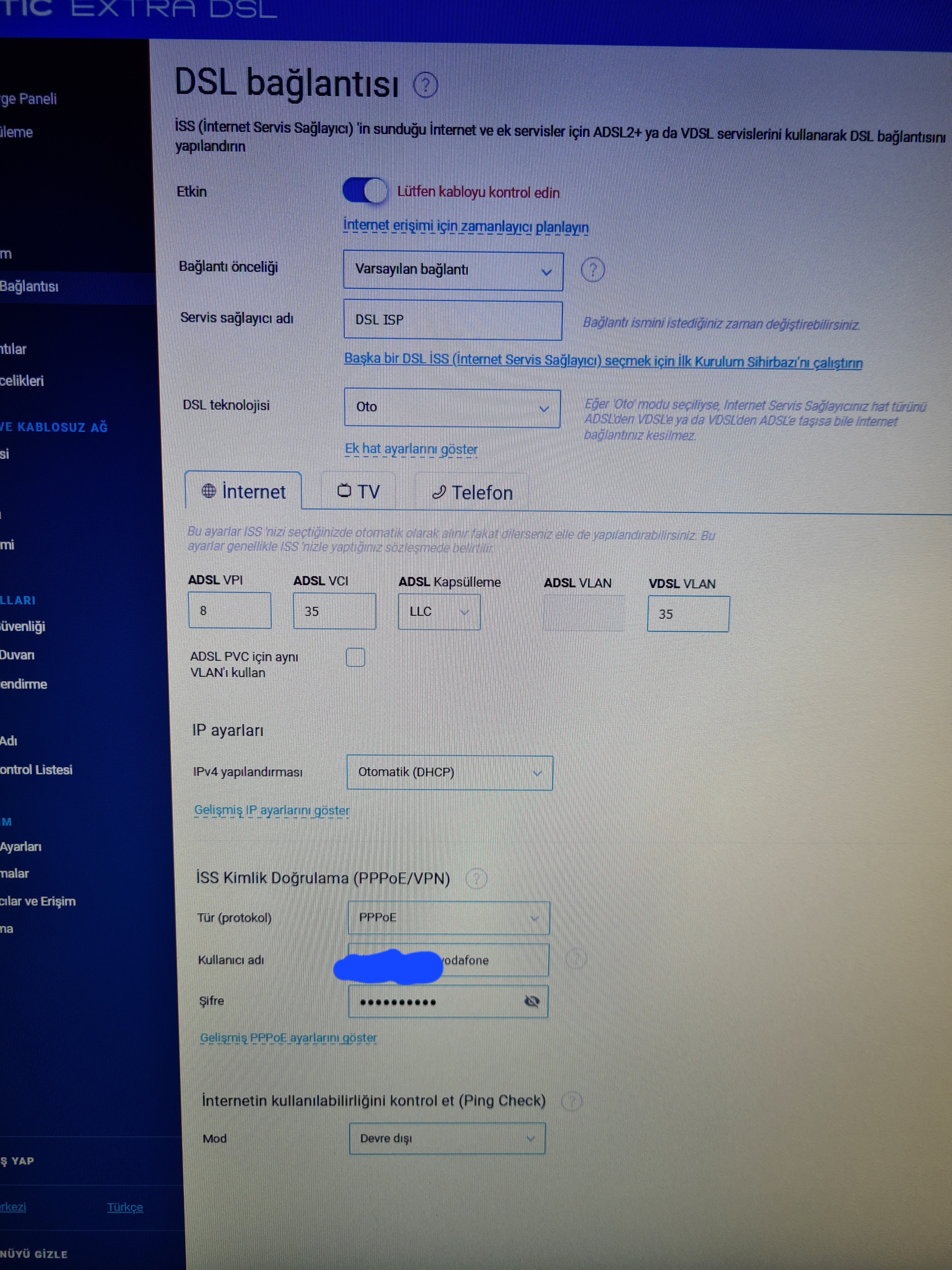

Bir anormallik gözükmüyor. IPv4 otomatik yazan yeri IP yok yapabilirsiniz.

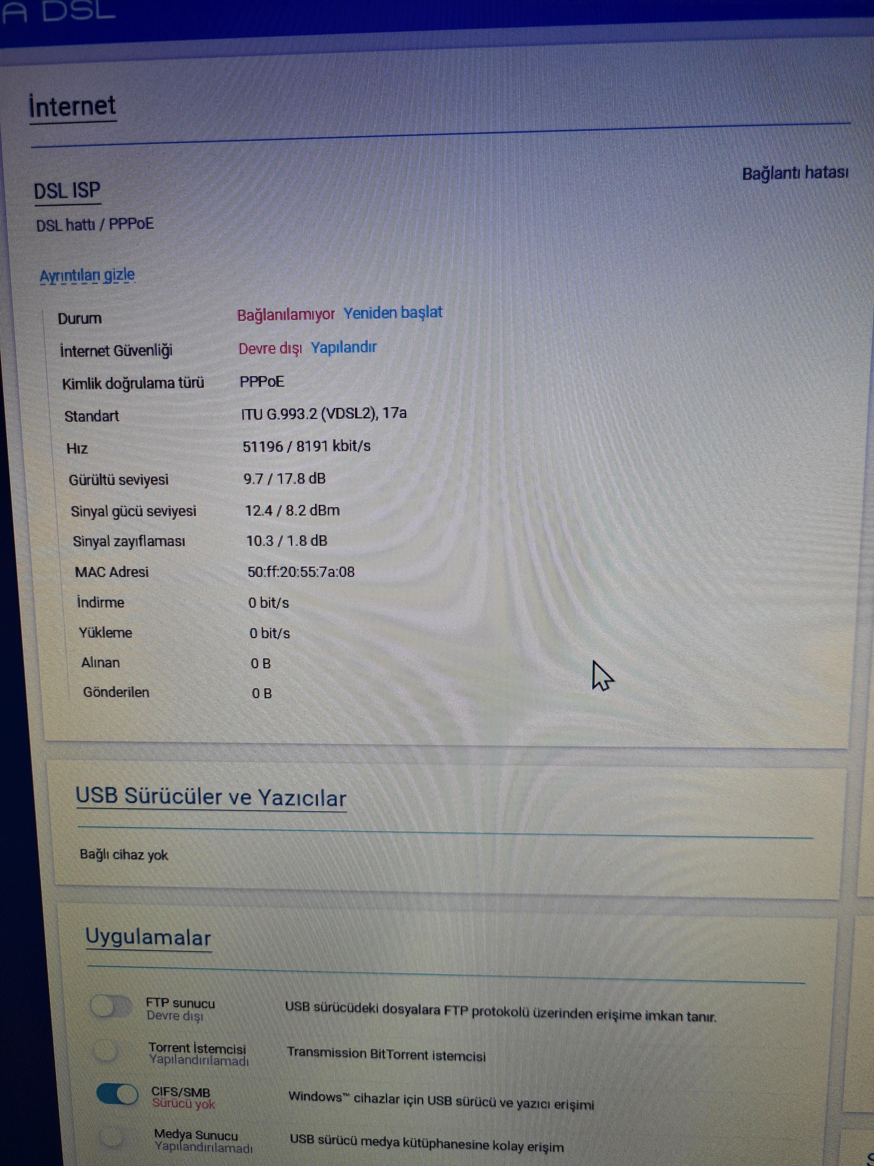

Nereden bakıyoruz buna? Bunlar var işinizi görür mü bilmiyorum. İkinci resimdeki durum bağlantı kuruldu olarak değişti. Fakat İnternet erişimi yine yok olarak gözüküyor. < Resime gitmek için tıklayın > < Resime gitmek için tıklayın >

3 yıl
Tanıla - Sistem günlüğü
Sinyal geliyor, hat değerleri de alınıyor görünüyor.
Bu arada zayıflama değeriniz yüksek. Kontrol edilmeli iç tesisat.

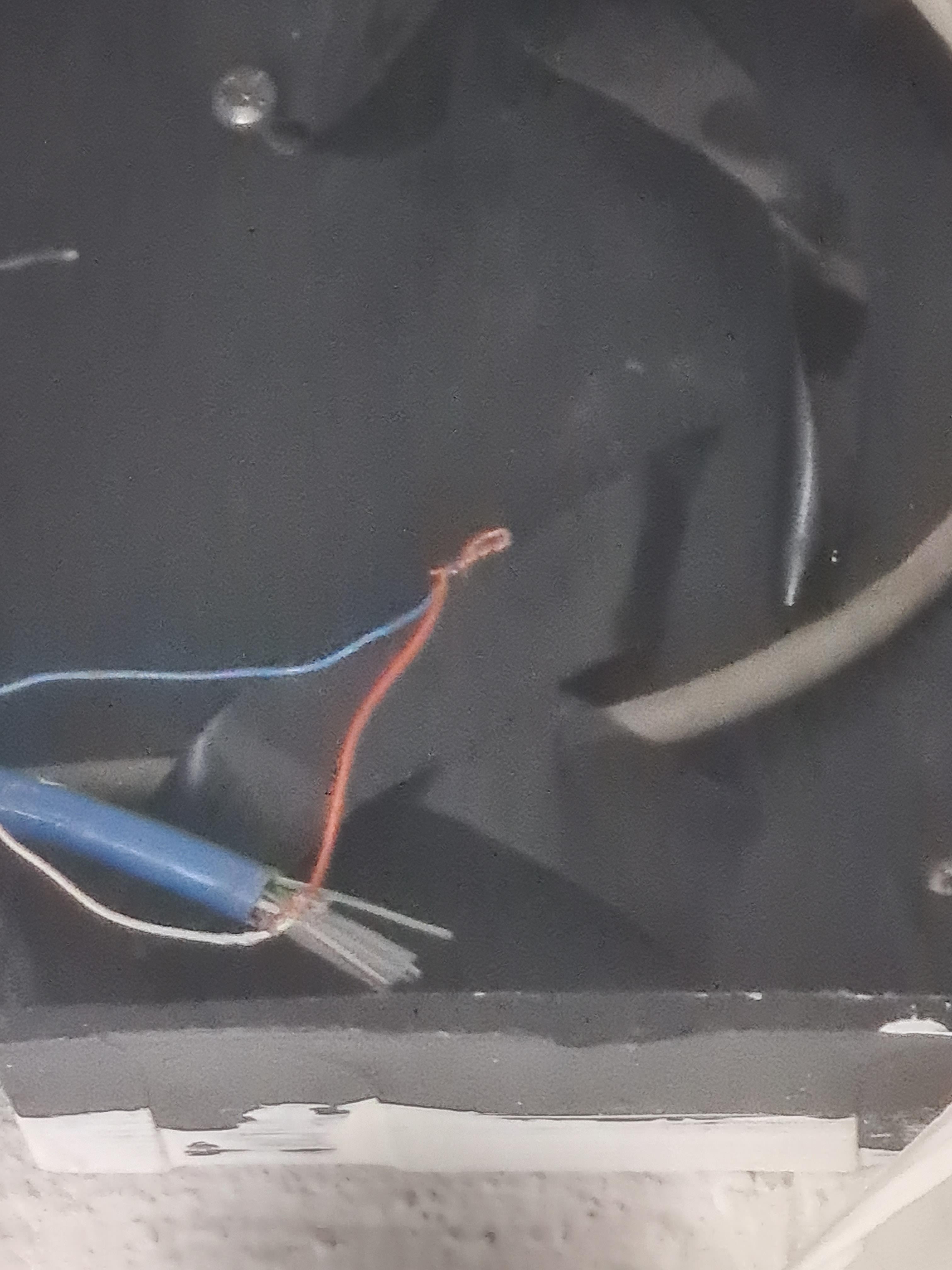

< Resime gitmek için tıklayın > eve gelen kablo bu. Buradan da modeme mavi kablo ile gidiyor.

3 yıl
Sağlıklı durmuyor. Ek yeri en azından bant ile sarılı dahi değil.
Yak konnektör yada uç çakılıp rj11 birleştirmeleri yapılması daha sağlıklı olacaktır.

3 yıl
Ben onu öylesine bağlamıştım hocam. Bant falan yapıştırmadım test yapıyordum unutmuşum böyle kalmış. Direkten gelen kabloyu benim odaya almayı düşünüyorum. Bu kabloyu direk Modeme takabilir miyim? Direkten gelen kablonun içinden birden fazla kablo çıkıyor. Bunlardan sadece 2 tanesi bağlı. Bu yöntem doğru mudur? Teşekkürler.
Bu mesajda bahsedilenler: @KYTECHNGAMING
3 yıl
Direkten direk gelen ve sinyal olan kabloların ucuna rj11 çakarak kullanabilirsiniz.
Kalın olabilir uçlar. Biraz işçilik ile ucun içine sokabilirsiniz. Bir ağımda çok az ucundan kılıfını sıyırarak sağlam şekilde ucu çakmıştım.
