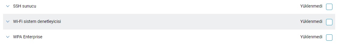

bu silinmiş bileşenlerden dolayı sadece 3.7.2 ye özel wifi LED inizin sönmüş olması olası. Bileşenler yüklü iken yanıyorsa bu durumu bildirin. Bir ust surumde de eksik aynı kullananlar için sizin durumunuz yaşanabilir.
3.7.2 itibari ile bir düzenlemede/yenilemede LED senaryaso için eksik bir kod hatası olabilir.

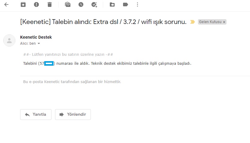

Cihazı aldığımdan itibaren çok sık frimware değiştirdim ve backhoulü de ilk gün kapatmıştım, ancak 3.7.2 ye kadar önceki hiçbir sürümlerde böyle bir şey ile karşılaşmamıştım.
Durumu 4 şubat ta aynı burada bahsettiğim gibi ayrıntılarıyla ve yüklü bileşenleride belirterek bildirdim fakat henüz bir cvp ta gelmedi.
En son zaten dediğim gibi, 3.8 Alpha 4 geliştirici sürümünü yükleyip geçtim, bunda sorun çıkartmadı.
