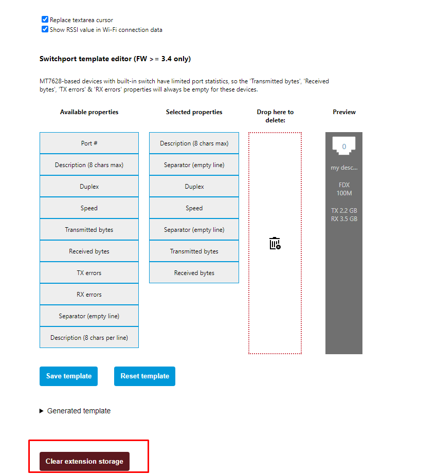

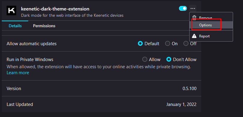

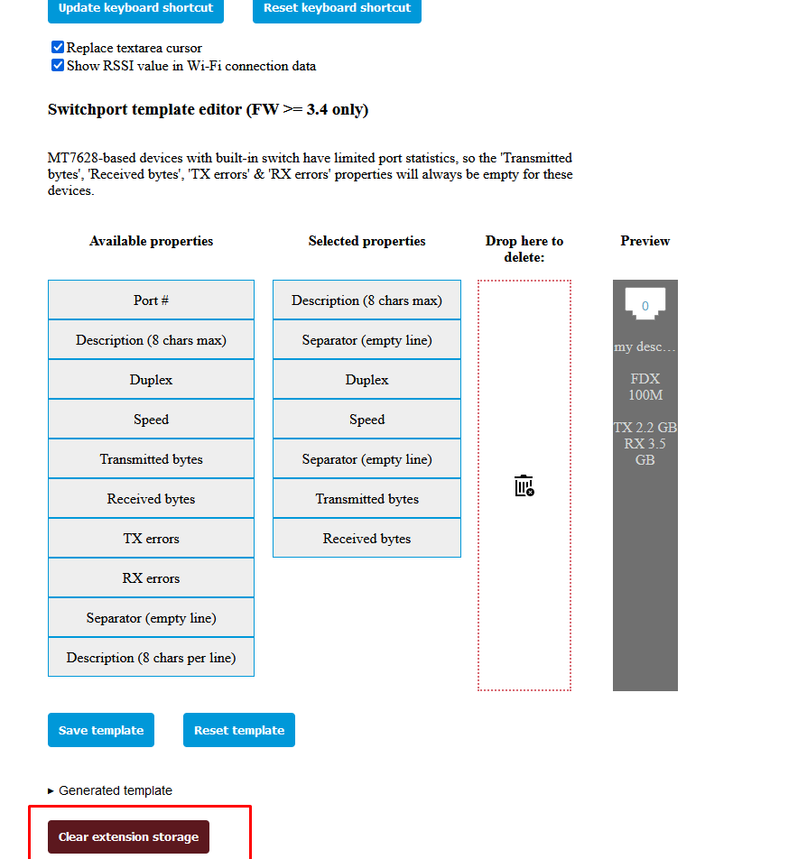

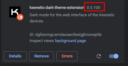

Herkese iyi günler. Keenetic ile crc ayarlarını nasıl görebilirim. Dark mode ile görülüyormuş zannedersem onunda linki uçmuş.
4 yıl
Evet karanlık mod eklentisini kurarak arayüzde görebiliyorsunuz. Eklenti linkini aşağıya bıraktım.
https://disk.yandex.com.tr/d/qGre16EnC2bbJA
Bu mesajda bahsedilenler: @aleregrax

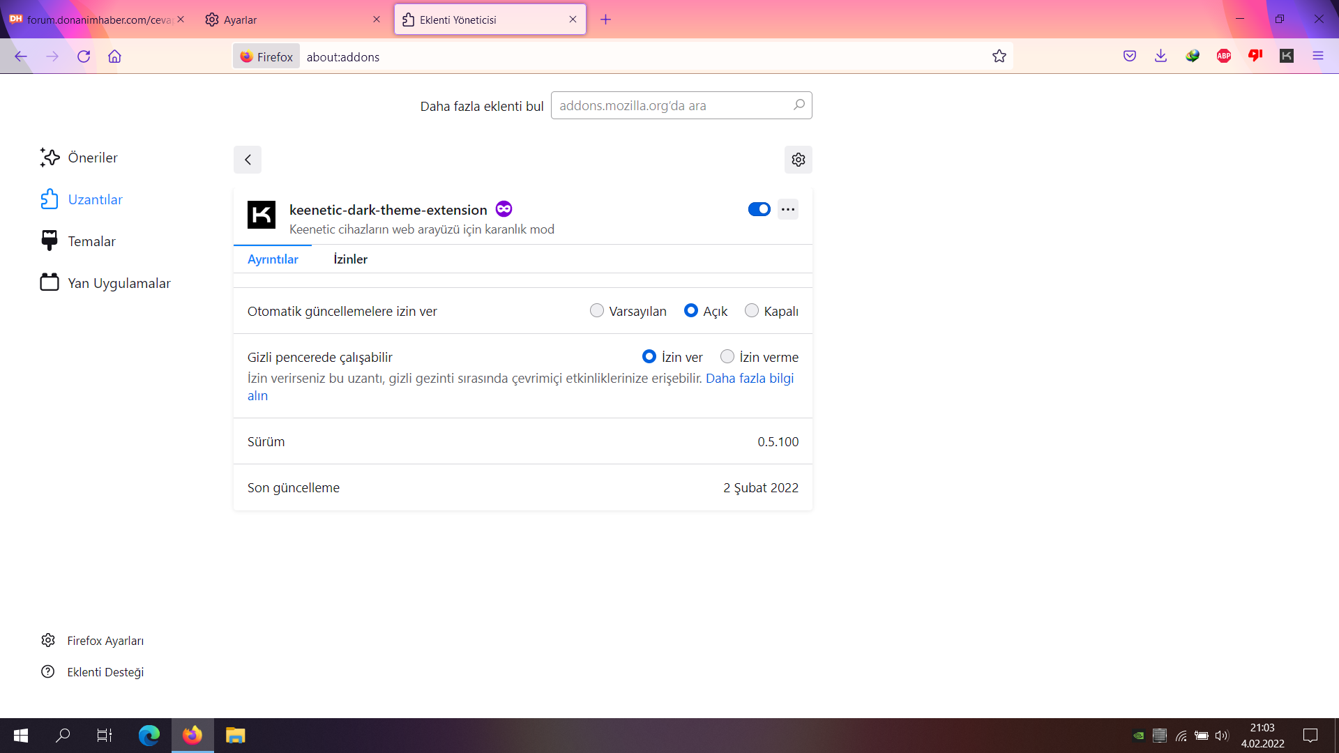

Hocam çok teşekkür ederim ancak bu paylaştığınız chrome için olanı ben mozilla kullanıyorum. Yazmayıı unutmuşum kusura bakmayın.
Bu mesajda bahsedilenler: @<< PriSonerS >>
4 yıl
Bu eklenti Mozillaya da oluyor.
4 yıl
Linkte 2 dosya da mevcut.

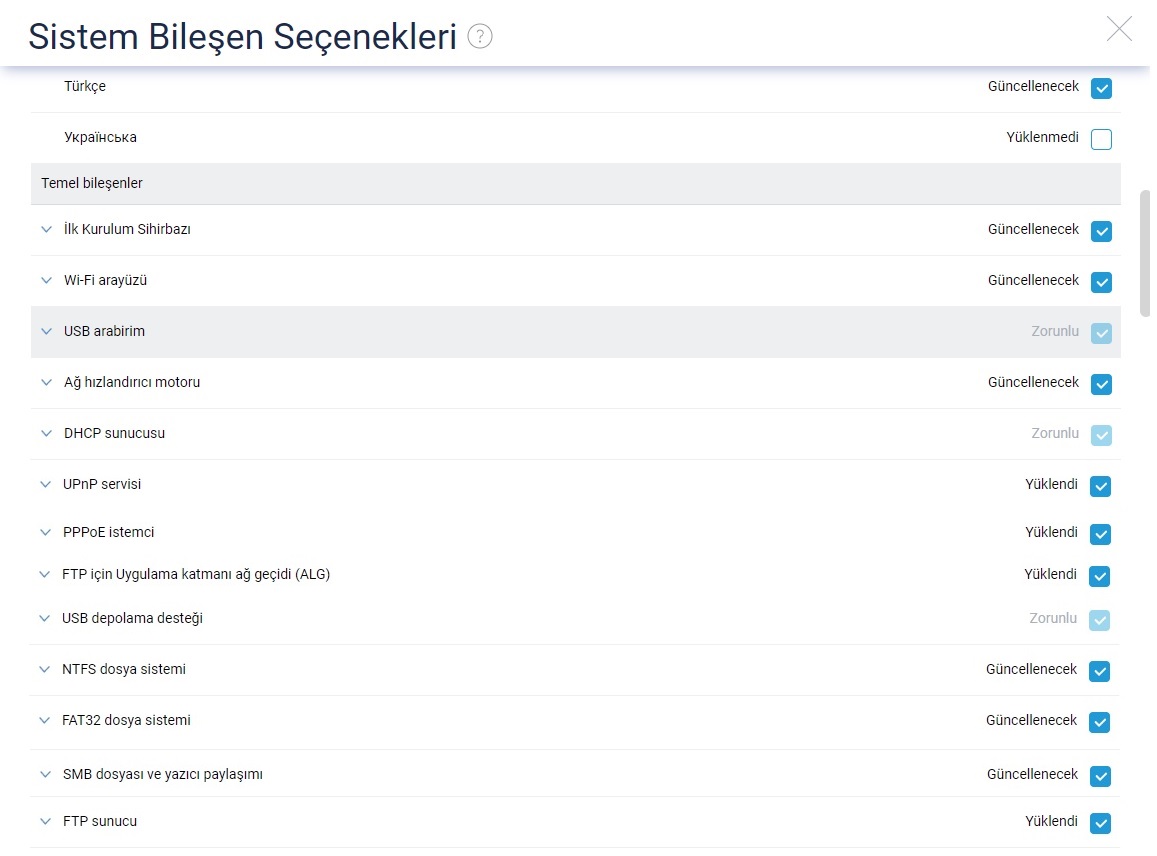

Yanlış görmediysem 3.7.1 kararlı yazılımı yüklemişsiniz. 3.7.2 önizleme yazılımı çıktı, tavsiye ederim.
Bu mesajda bahsedilenler: @snakefatih
