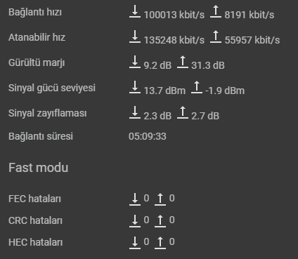

Sinyal zayıflaması upload tarafında oldukça fazla görünüyor.
Bir ustamız CRC ve FEC deki artışı kablolamadaki sorunlar yapar demişti. Gerçektende benim kabloda kısa devre varmış ve bu arttırıyormuş.
Kişisel tahminim sizinde alt yapınız çok süper değil gibi. Sadece tahmin.
Yanlış hatırlamıyorsam 3.8. Betaların bazıları SNR yi 8 civarına aşağı yönde asılıyordu.
Altyapımdaki sorun düzeldikten sonra, ürkerekte olsa ara ara girip değerlere bakıyorum. Turknet elemanı 100 Mbiti rahat kıldırır derken, TT elemanı 50 Mbite düşürmemi tavsiye etmişti. Şimdilik sorun yok fakat hala çok tedirginlik yaşıyorum. Çünkü aşağıdaki değerlere yakın sonuçlar alırken, 4. gün değerlerim alt üst olmuştu. İnternetin sorun çıkarması çok nalet bir durum. Umarım sorunlarınız biter.

Xdsl de zamanla hat değerlerinin düşmesi normaldir. Herkesin başına geliyor.
Snr sınırda fena değil.
Download zayıflama için bir tık fazla. (Sağlıklı bir hat için 5db üstünü fazla buluyorum.)
Upload tarafı sizlere ömür, yokolmuş zaten.
Tavsiyem: ankastre ölçümü yaptırın, duruma göre de iç tesisat değişimi. Sorun iç tesisat değilse Telekom tarafındaysa zaten g.o. Ya telekom ile savaşa gireceksiniz:D ya da kaderinize razı gelip bu şekilde kullanıma devam edeceksiniz.

Evet dediğiniz doğru; 3.8 sürümleri diğer sürümlere göre otomatikte SNR'ye 8 ve aşağı yönde asılıyor. Mauel olarak 10 civarına aldığımda FEC ve CRC hatası vermiyor (şimdilik).

(şimdilik) notunu düşerek tehlikenin farkında olduğunuzu anlıyor ve bu endişeye bende katılıyorum. Hattınızda her an CRC ve FEC fırtınası oluşabilir.
Kopma olmuyorsa çok fazla takılmamak gerekir fakat Keenetic hazırladığı güzel arayüzler ile bizi modem bağımlısı yaptı.Uzay gemisi gibi kurcalamadan duramayız artık.

Cat-6 kablonun ihtişamına güvenip hiç korumasız kapının altından geçirmiştim. Bahsettiğiniz gibi kapı açılıp kapandıkça hafif hafif çekiçleme etkisi yapmış. 1 yılın sonunda kalem ucu kadar bir delik vardı. Dokunup kurcalarken elimi gıdıkladı. Kablonun hafif beli eğilmişti. Sanırım içerdeki kablolardan biri kırılmış.
Bahsettiğim kablo Hero gigabit portundan çıkıp, TpLink RE305 access pointe giden kabloydu.
Teknik olarak neye sebep olduğunuda yazayım. Hiç sebepsiz yere her iki SNR değerlerim aşağıya düşüyor ve CRC ve FEC fırtınası oluşuyordu. 3-4 saat periyodunda kopmalar yaşıyordum.
Kabloyu çıkarıp attım şimdi RE305 repeater modunda wifi ile dağıtım yapıyorum. 24 saattir bir sorun yok değerler çok iyi, inşallah sorun budur. Hala endişelerim var tabi bekleyip göreceğim.
