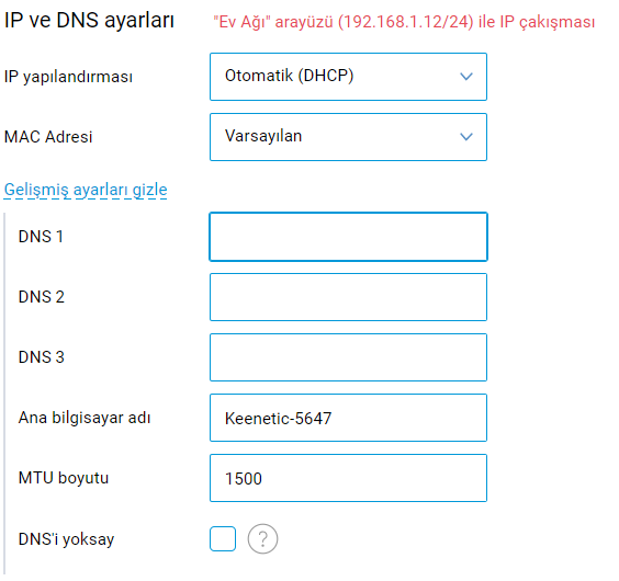

modemi farklı segment ve manuel ip ile ayarlayınca arayüze ulaşabiliyorum ama keenetic ip çakışması uyarısı veriyor, cihaz lsitesinden bakınca,
192.168.1.12 boş, 192.168.1.24 dolu , bu önemli bir durum mu? bu şekilde kalabilir mi.

Hatalı yaptiguniz durum var.
Öndeki modem 192.168.1.1 ip si keenetic zaten farklı olnali köprü modu türü kurulumlarda.

hocam modem 192.168.2.1 - keenetic 192.168.1.1

Manuel olarak ip vereckesiniz. Modem de DHCP kapalı.
192.168.2.10
255.255.255.0
192.168.2.1

belirttiğiniz gibi ayarlı ip ler keenetic arayüzde, zyxel modem de dhcp kapalı durumda.

Açtığınız sağlayıcı kısmında yapacaksınız o ayarları.

zyxel modeme ulaşabiliyorum, sadece ip çakışması uyarısı yazınca sormak istedim, önemli birşey değilse sorun yok. teşekkür ederim.

Şu an varmı çakışma?
Siz esas sağlayıcıda pppoe şifresi yazdığınız yerde zaren IP ayarı yapmamamınız lazım.

o olanda bir ayarlama yapmadım.
şu anda çakışma uyarısı veriyor.

Karışmış biirşeyler belliki. teamviewr atın

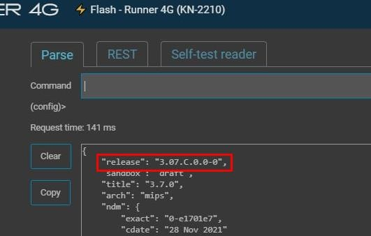

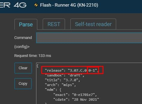

Önizleme kanalında 3.7.0 yayınlandı. Bununla birlikte geliştirici kanalında 3.7.0 sürümüne geçmiş kişilerde tekrar bir güncelleme gözükecektir. Bu versiyon numarası içinde gölge bir güncellemedir.
Şu şekilde anlatabilirim.
