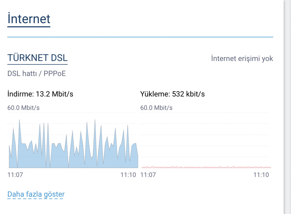

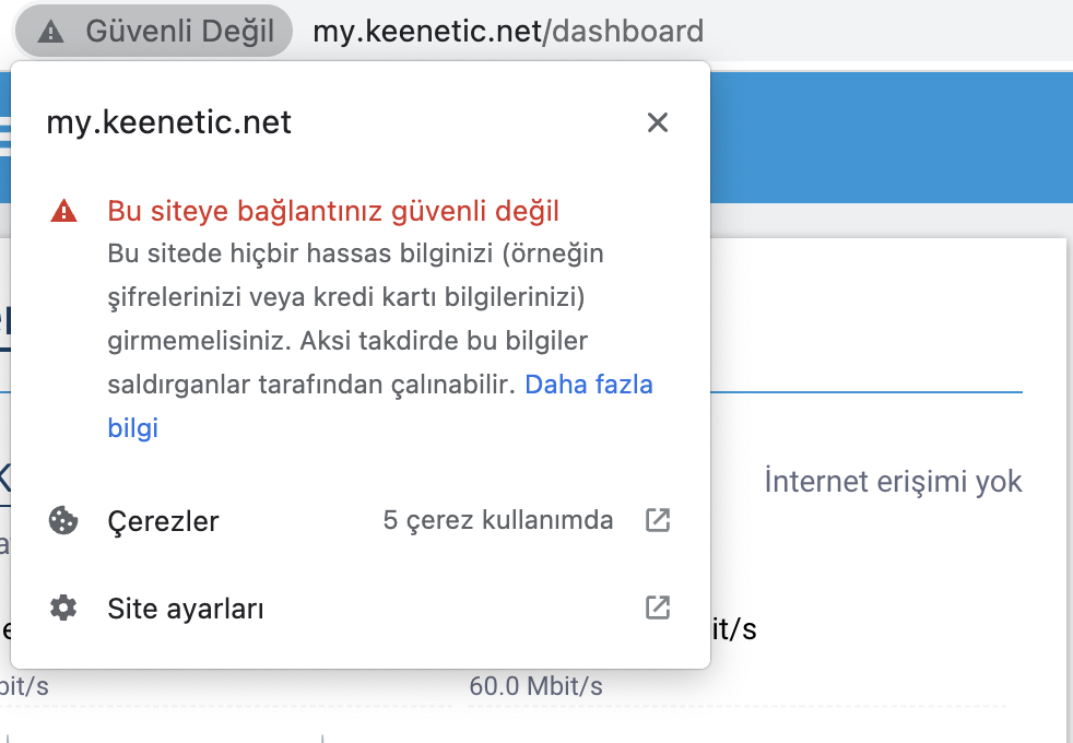

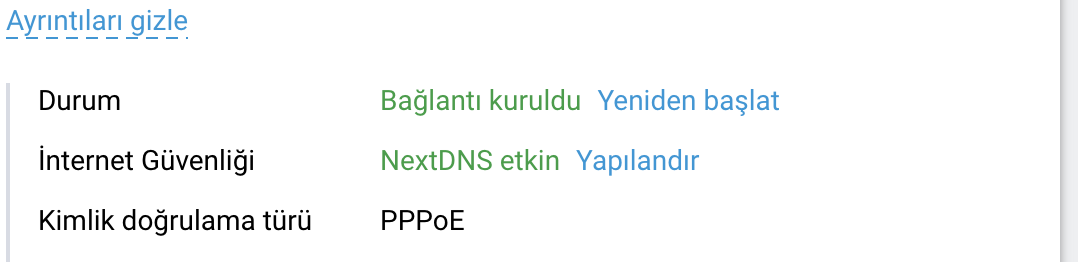

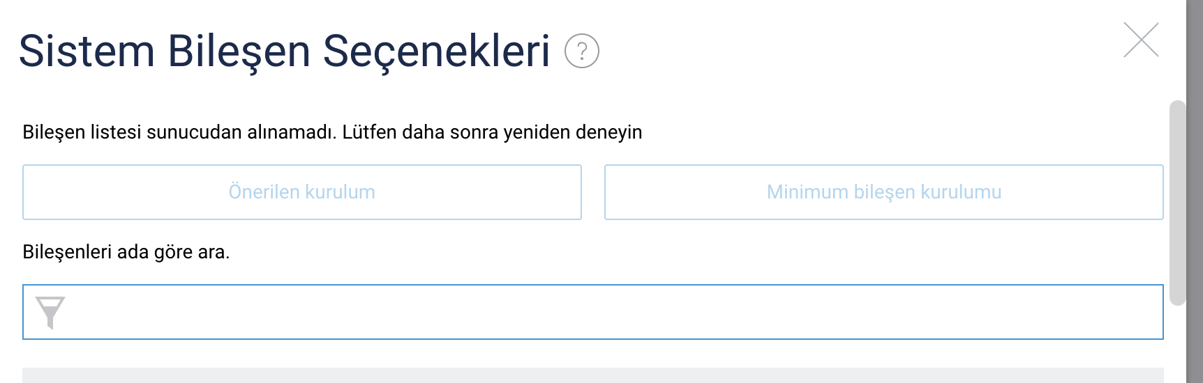

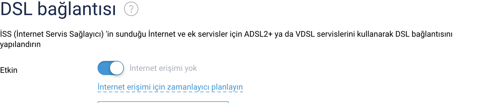

Merhaba. Hero cihazı son sürüme güncelledim . Fakat oldukça sorunlu . Görselleri ekledim . İnternet bağlantısı yok diyor fakat var. Arayüze güvenli bağlantıyla erişemiyorum. Bileşenlere ulaşamıyorum. Ve modemin bağlantı ışığı kırmızı yanıyor . Fakat dediğim gibi internet bağlantısı var. Değişiklik olarak cihazı upgrade edince ilk önce nextdns bileşeni yükledim kullanıcı adım ve parolamla giriş yaptım. Daha sonra restart atınca bu problemler oluştu. Kapatıp açınca da düzelen bir sorun değil .
Düzenleme : DNS yoksay tikini kaldırınca düzeldi fakat bu sefer sayfalar geç ve internet akıcı değil..
< Bu mesaj bu kişi tarafından değiştirildi logitech_5 -- 2 Temmuz 2022; 13:6:19 >
3 yıl
3.8 ile DNS ayar durumları baya değişti. Güncelleme metinlerinde de uyarısı mevcut. Kontrol edin diye.
Yaşadığınız hepsi dns ayarlarınız ile alakalı durumlar.
Domain adınız var mı yok mu bilemiyorum fakat my.keenetic.net adresi ile şu anda 192.168.1.1 e gidiyorsanız güvenli değil demesi normal. http çünkü.
Domain adı ile girdiğiniz zaman https olur ve güvenki der. Bu durum size negaitf bir etki de yaratmayacaktır.
İnternet güvenliği altında ayarlarınızı kontrol ediniz.
Bu mesajda bahsedilenler: @logitech_5
