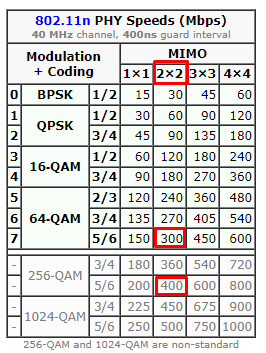

Merhaba, Hero DSL ve Peak DSL heyecan verici olmuş. @micro77 Hero modemin hayılı olsun ön yorumunu okudum, güncel değerlendirmeni bekliyorum... özellikle bu 2,4 te 400Mhz uzak mesfede daha fazla kullancıda çok işe yarar gibi geliyor.
Bu mesajda bahsedilenler: @micro77
4 yıl
2.4ghz de 400mbps wave2 özelliği. Destekleyen wifi kartlarla tadından yenmiyor cidden.
Bu mesajda bahsedilenler: @ahmetbulut115

Kartlardan bağımsız, Piyasada AC modem routerlarda 5ghz de kadar hızlı olursa olsun genelde 2,4 ler hep 300Mhz ve ev kullanımında işin %70-80 kapsama alnı 2,4 te oluyor mesh yoksa... , burada Hero nün 400 olması daha fazla kanal açarak uzak mesafede 10 iken 15 gibi daha fazla kanalla daha yüksek hız veriyor olacak. Şuan benim Extra lı 5Ghz mesh network işimi görsede Hero ile mesh siz kullanım da hızlı ve konforlu olacaktır.
< Bu mesaj bu kişi tarafından değiştirildi ahmetbulut115 -- 14 Temmuz 2021; 13:55:27 >
Bu mesajda bahsedilenler: @Holisticmax
4 yıl
Hocam karşıdaki adaptör desteklemediği sürece o bandwithi kullanamaz.
4 yıl
1x1
2x2
3x3 ile mi karıştırdınız ?

Güzel tablo teşekkür ederim, ben farazi attım kanalları :) Keenetic e sordum bu arada, düşündüğümle paralel cevap aldım... Hero da 256 QAM la 400Mhz destekleniyormuş. Şuan piyasadaki güncel 2x2 2,4 client cihazlar destekliyormuş bu modulasyonu biraz kurcaladım clientlar için interneti Iphoen 6 da var görünüyor 2015 lere iniyor.. Hero da kullanılabilirmiş.
Mesafe performansı içinde her durumda aynı çekim mesafesinde hero daki 256 QAM daha yüksek transfer imkanı sağlıyormuş
