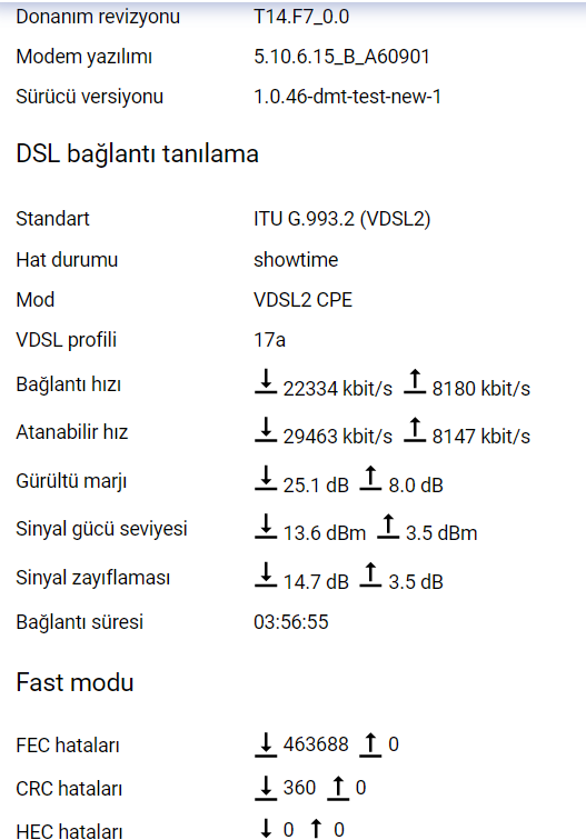

hocam merhabalar. keenetic destekten dmt test 1 sürümünü aldım 3.7.2 sürümündeyim. upload sinyal sorunlarım hala var ama bu kez kararlı sürümdeki gibi 700 kbps lere düşmedi. en azından kullanmaya başladığımdan beridir görmedim henüz. kesilmeler hala vardı ben de hızdan feragat edip snr marjını 25 dB'e sabitledim. akşamki kopmalarım durdu gibi görünüyor. crc hatalarım ise patlamayı durdurdu bayağı. ama bu sefer de fec hataları yok yere çok artmaya başladı. tabi 3.6.x sürümlerindeki gibi 1 saatte 20 milyonlara fırlamıyor. dsl 4 saattir açık ve 470k civarı fec hataları aldım. bunun önüne nasıl geçebilirim sizce?
Bu mesajda bahsedilenler: @KYTECHNGAMING
