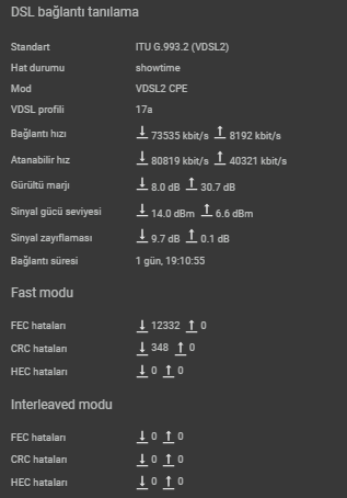

Selamlar, değerlerim bu şekilde gösteriyor, acaba bi hata bi sıkıntı var mı? TurkNet

3 yıl
Bence iyi gözüküyor. Kopma/donma/kesilme gibi problemler yaşamıyorsanız herhangi bir şey yapmaya gerek yok diye düşünüyorum.
Problem yok ama hata yazmasını istemiyorum diyorsanız sol taraftan vdsl menüsünü seçip ek hat ayarlarını göster diyip SNR’ı 9 yaparsanız download hızınız %5 civarı düşer, hatalar azalır.

3 yıl
Download sinyal zayıflaması sınırda, onun dışında diğer değerler bence çok iyi. CRC ve FEC, 2 gün için makul seviyede. Be değerlerin sıkıntı çıkarmaması beklenir.

3 yıl
herhangi bir problem yok, genel olarak memnunum. teşekkürler bilgilendirme için.
