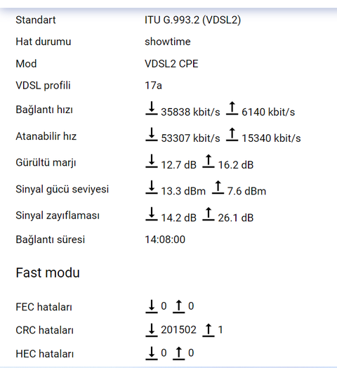

14 saate kadar 60 crc hatası vardı, sonra ne olduysa birkaç dakikada crc 200 binlere çıktı kopma olmadı ama internete hiçbir şekilde bağlanamadım. SRA kapalı bu kadar gitti. şimdi BITSWAP kapatıp birde öyle test edeceğim. İnşallah en kısa sürede sorunumuzu giderecek bir yazılım çıkar. Çünkü bana göre sorun yazılımsal

Zayıflama değerleriniz uçuk farkında mısınız ?

Neresi uçuk mesela hocam? Keenetic sitesindeki değerler bu şekilde

14db download, 26db upload zayıflamanız mevcut
Bunların 0 a yakın olması gerek

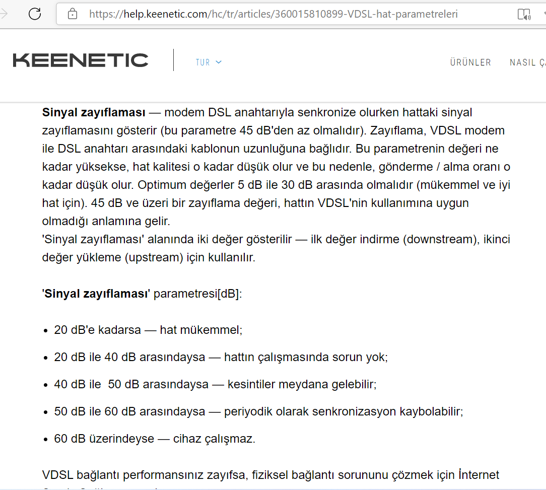

Bakın yukarıdaki mesajıma keenetic sitesinde belirtilen değerleri görüntü olarak ekledim. Orada VDSL hatlarda mükemel ve iyi hat için değerlerin 5 db ile 30 db arasında olması gerektiği yazıyor. Benim hattımda "Uçuk" olan neresi bu değerlere göre. Tamam kabul ediyorum çok iyi olmayabilir. Telekom ekibi gelip direkteki ankastre kutusundan eve kadar olan kabloyu yeniledi. Kutudan gelen internet kablosu ucunda yak1 le eklenmiş 1 mt kablo ile modeme gelmekte. O kabloyu bile telekom ekipleri çaktı. Anlayacağınız hatta bundan başka bir düzeltme yapabileceklerini sanmıyorum. Sizce 14 saattir crc üretmeyen ve kopmayan internet birden crc üretip neden kopuyor. SRA açtığım zaman 2 saatte bir kopma oluyor. Ben bu modemi kendimi geliştirmek için almadım hocam. Küçük bir araştırmayla internette en çok tavsiye edilen olarak gördüğüm için aldım. Aldığımdan beridir keyfim gerçekten kaçtı. Şurda birkaç şey daha deneyeceğim o da olmadı arkadaştan Türknet'in verdiği modemi aldım ZYXEL 8623 T50B o modemi takıp kopma oluyor mu olmuyor mu test edeceğim. Bakalım gerçekten hattan mı kaynaklanıyor yoksa modemden mi göreceğiz

o değerler internet de dolaşan efsane gibi birşey :S
xDsl den anlayan kime sorarsınız sorun o tabloya katılmaz ve hattınızın zayıflamalarının uçuk olduğunu bu zayıflamaya göre crc nin normal olduğunu söyler :)
Ben zaten sorun iç tesisat kaynaklı demedim ki ? Zayıflamalar uçuk dedim, öyle de zaten. Direkteki kutudan hemen sonrası fiber mi de benim haberim yok :) Bu zayıflama siz kaynaklı olmadığını düşünüyorsanız dış tesisat kaynaklıdır. O kutudan sonra bilmem kaç metre bakır kablo daha var ek noktaları var. Var oğlu var...

Efsane gibi birşey dediğiniz değerler keenetic sitesinde yazıyor buyrun linki
https://help.keenetic.com/hc/tr/articles/360015810899-VDSL-hat-parametreleri

Peki madem yazılımsal değil o zaman 3.6.12 yazılımda çok fazla FEC hatası ve birazda CRC hatası vermesine rağmen 3.7.2 yazılımda hiç FEC hatası vermeyip sadece CRC hatası vermesini nasıl açıklıyorsunuz? Kablo aynı kablo, modem aynı modem, ben aynı ben ???

Saha dolabıyla aramdaki mesafe 498 mt görünüyor.
Yaklaşık 400m diye düşünüyordum doğru düşünmüşüm.
Saha dolabına fiber kablo geliyor
Burada hemfikiriz zaten ama direkteki ankastreye kadar fiber gelmiyor :)
Sonuçta ortada bir hata var değil mi ? crc de hata fec de öyle.
3.6.12 de fec verip 3.7.2 de crc vermesi dmt yazılımına bağlıdır. Yazılımlar sürekli gelişip, değişiyor çünkü.
