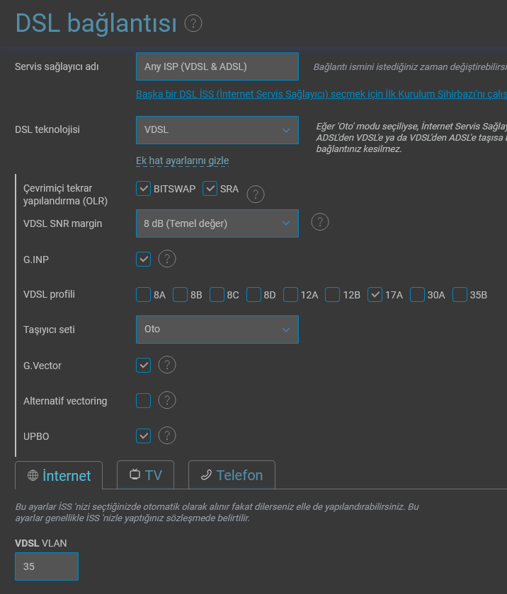

Birde bu sayfanın en altında, İnternetin kullanılabilirliğini kontrol et (Ping Check) OTOMATİK seçili.
Biliyorum sizde çabuk kopma yapan ayarlar seçili fakat benim kullanım parametreleri bu şekilde.

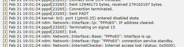

Hocam çok detaylı incelemedim ama senin kopma sebebin bir yandan Pad0 paketi gibi duruyor.
Bu mesajda bahsedilenler: @ozcangoral
4 yıl
Yani hocam? Ne demek ve ne yapabilirim, düzeltme imkanı varmıdır?

Turknet miydi? En çok onlarda görünürde bu durum. LCP terminated vs..

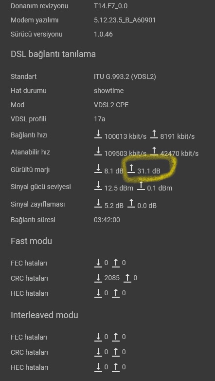

Bendeki Hero da kopmaya neden olan 3.7.1 ve 3.8.Alpha lar işaretli kısımdaki Upload SNR değerini direk 25 puanlara çekiyor. Bu durumda hiç şaşmıyor, kopma yaşatıyor. Dediğiniz gibi DSL yazılımının çeşidini buradan anlıyorum artık.
Şuan 3.7.3 önizleme yüklü. Sanırım büyük ihtimalle kopma yaşatmayacak. CRC hataları yazılımı yükledikten hemen sonra oluştu. Sonrasında hep sabit.

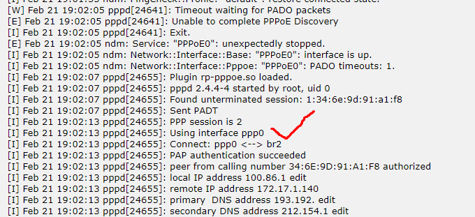

Takip edilmesi gereken girdiler
Bağlantı kırmızı tik yerinde auth sağlanarak olmuş.

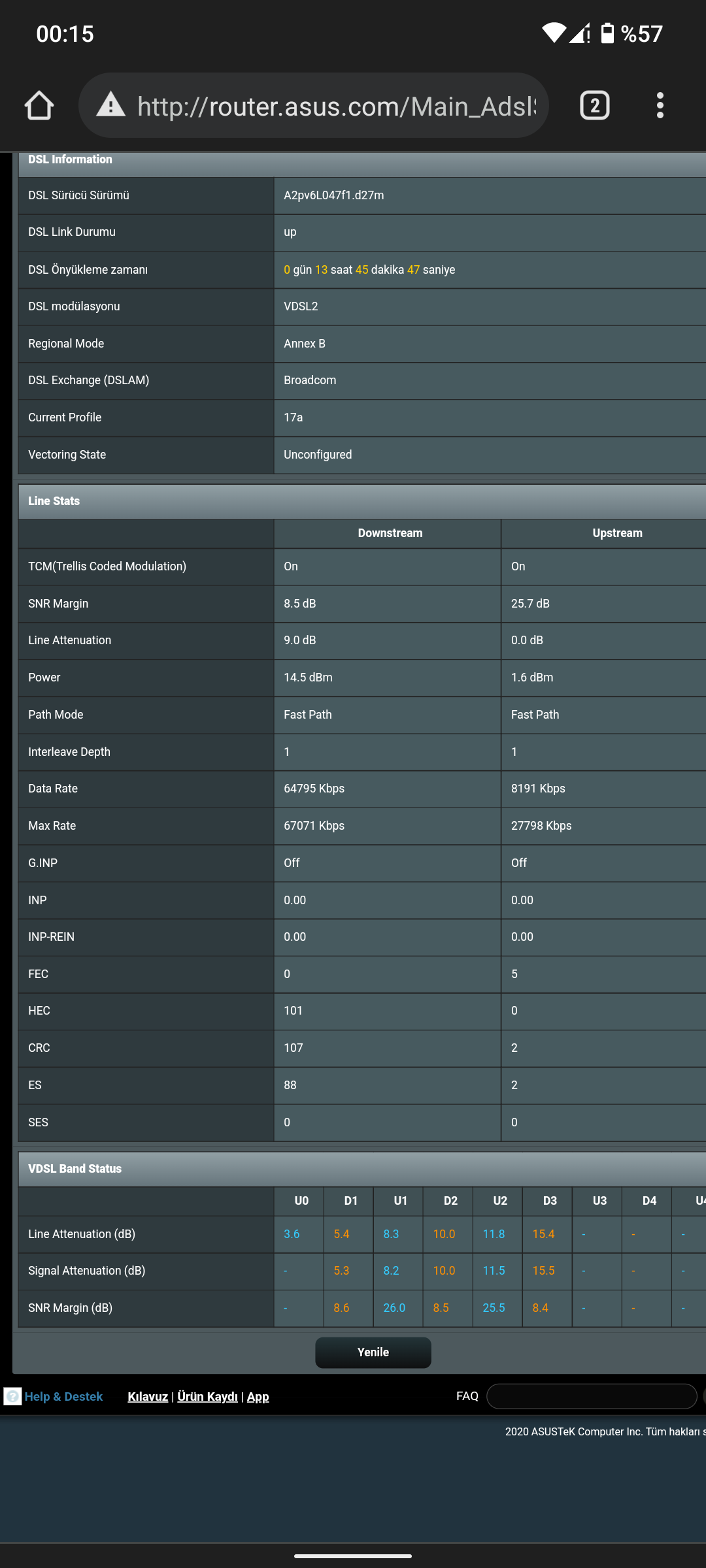

Aynı sorunu bende Asus DSL-N16 ve Keenetic Extra Dsl ile yaşadım. Sebebi Mediatek chipset. Saha dolabım Broadcom çipsetli. Broadcom çipsetli Zyxel VMG3312B-10B ve TP-Link VR600 ile sorun yaşamazken, Lantiq çipsetli TP-Link VR200 ile de sorun yaşamazken Mediatek çipsetli modemlerle sorun yaşıyorum. Tek çare saha dolaplarının güncellenmesi.
Şu an ki modemimle günde 50 100 crc hatası alırken mediatek cihazlarda bunun yüz katı fazla crx hatası almaktayım, ayrıca hız yarıdan fazla düşüyor ve sürekli bağlantı kopuyor.
