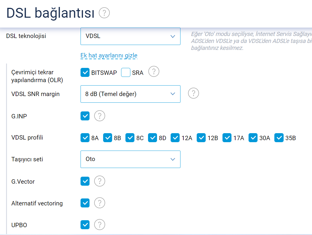

Infineon(Lantiq) chipset hocam. en eski tip saha dolabına bağlıyken hiçbir şekilde kopma olmuyordu. santraldeki dslamlar broadcom. ama santral mesafem 1752 metre. o zamanlar asus dsl n16p kullanırdım. saha dolabındaki de Infineon(Lantiq) ve ona mesafem 561 metre. ne zaman düzeltirler bu problemi? modemi çok beğeniyorum ama illallah dedirtti iyice kopma sorunlarından. iki ucu dışkılı değnek.
bir de sizinkine ek olarak da bende upload problemleri var. ss lerde gördüğün gibi 3.7 ve üstü sürümlerde upload sinyallerim ciddi anlamda yerlere çakılıyor. ne yapsam bilmiyorum.

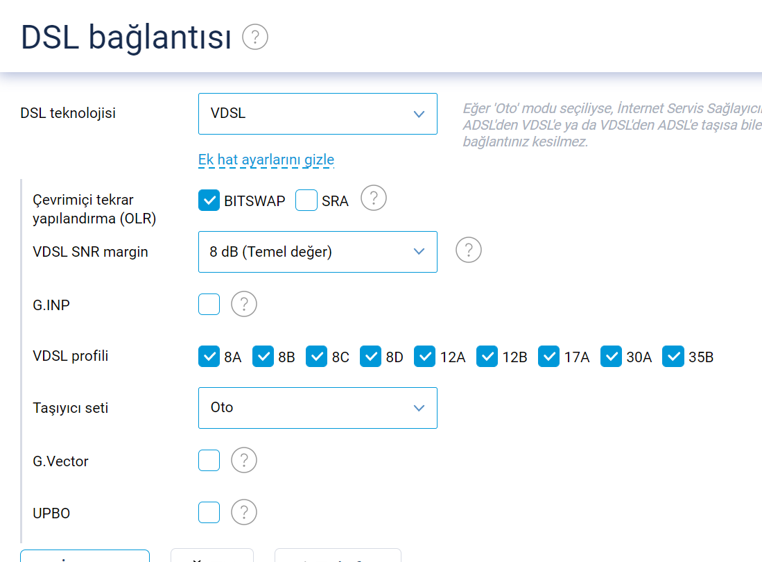

Hocam bende durumu Keenetic foruma yazdım. Çünkü 3.7.1 ve tüm 3.8. Alfa yazılımlarında Hero ile kopma sorunu yaşıyorum. Sanırım 3.8 kararlı sürüm üzerinde çalışıyorlar. Baştan haber vermek lazım, 3.8 kararlı çıktığında açıkta kalmayalım
3.6.12 ve 3.7.2 yazılımlarında en ufak kopma, CRC ve FEC yaşamadım. Aslında kopma yaşadığım yazlımlarda da elle tutulur crc fec oluşmadı.
3.7.3 önizlemeyi denemeye başladım. Kopma yaşatmayan diğer yazılımlardaki değerleri veriyor. Büyük ihtimal sorun çıkarmayacak gibi çalışıyor.
DSLAM çipi Boardcom diye biliyorum fakat emin değilim.

Hocam 3.7.3 önizleme sürümünü yükledim dün akşam. dmt olarak 3.7.2 sürümü ile aynı. Yani dsl yazılımında bir yenilik görünmüyor. DSL ayarlarından SRA açıkken 2-3 saatte bir kopma oluyor. SRA'yı kapatınca 9-10 saatte bir kopma yaşıyorum. üç gündür test ediyorum, bende bu şekilde. UPBO'nun pek farkını görmedim. Şimdi de Alternatif Vectoring açtım onu deniyorum bakalım. Şu ana kadar 24 saat bağlı kalamadım. Neden kopma olduğunu da anlayamadım. 10 saat içinde 48 CRC hatası oldu. FEC sıfır ama işte gel gör ki bağlantı kopuyor. Kopma anındaki log ve bağlantı kopma raporlarını ek olarak ekledim. Anlayan arkadaş varsa bir inceleyebilirse sevinirim.

Burada değişecek bir ayar varmıdır?
Bu mesajda bahsedilenler: @tcebeci1
