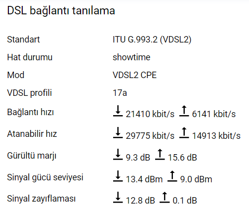

Peki aynı zaman diliminde bir 40 mbit hız görmek tekrar hız testi yaptığında 20 mbit görmek normal mi
Bu mesajda bahsedilenler: @Holisticmax
Değil. Lakin burada hattınızdaki stabillik ve karşı sunucudaki duruma göre bu dalgalanmayı yaşayabileceğinizi de hatırlatmak isterim.
Bu mesajda bahsedilenler: @nickimi7Ler
Peki ne yapmak lazım çok dalgalanma var gerçekten test yaparken bile bir 20 oluyor bir 30 tekrar 20 dümdüz bir çizgi görmek nerdeyse çok nadir
