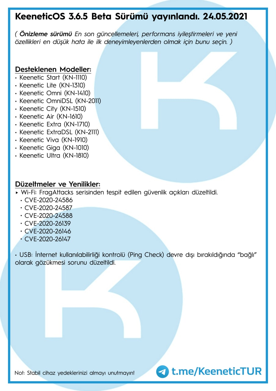

KeeneticOS 3.6.5 Beta yayınlandı. 24.05.2021

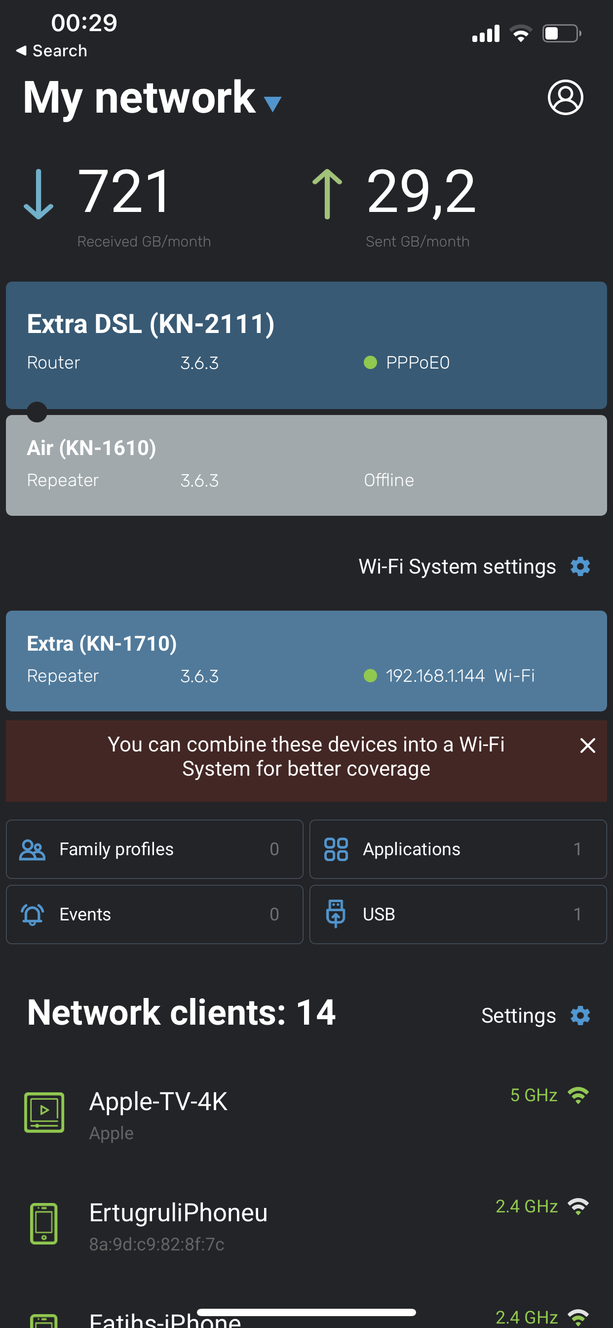

Merhaba, bu uyarı ne anlama geliyor acaba bilgin var mı?
Bu mesajda bahsedilenler: @Holisticmax
4 yıl
Uyarıyı ilk kez görmekle birlikte, mesh cihazlarından ayrı bir şekilde duruyor. Mesh'e dahil olmadığını anlatmakta olduğunu anlıyorum.
4 yıl
Bu dediğiniz yer neresi? Bileşenler diye bir yer bulamadım ben.
