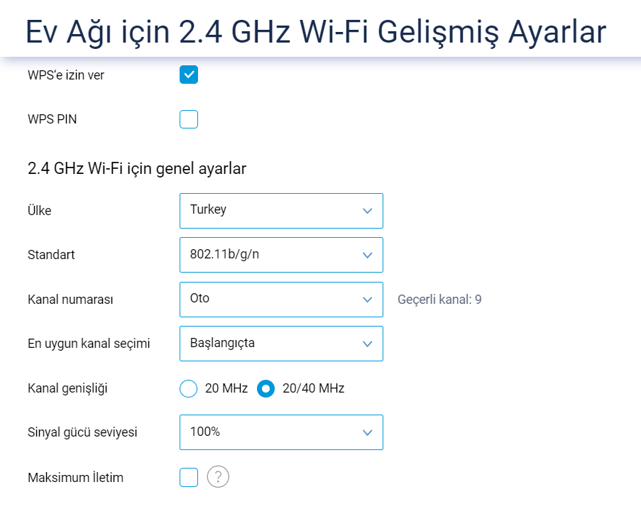

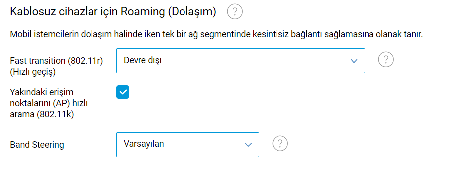

Orijinalden alıntı: Nuroxy
Forumda kopma sorunu için bir kaç ayar yazmışlar onları yaptım sadece hocam hatırlamıyorum ama ufak şeylerdi. 5g 2g ortak. SRA kapattım sanırım bir de snr 9 a ayarladım. Diğer evdeki cihazda 8 de hiç sorun yaşamadık ama oranın altyapısı çok daha iyiydi.
Hızlı geçiş aktif edin.
Turkey
802.11n
Oto
6 saatte bir
şeklinde ayarlayın. cihazları ve modemi kapatıp tekrar açın. 1-2 gün test edin.
Omni DSL'mi cihaz? Antenlerin dik olmasına özen gösterin.

Yapayım hocam dediğiniz ayarları. Extra dsl ac1200 modeli.
Bu mesajda bahsedilenler: @Holisticmax

Merhaba, bu modemle ilgili şöyle bir sıkıntımız var yeni başladı sayılır bu günlerde. Wifi ile bağlı cihazlarda bazen saçmalama oluyor mesela video izlerken sebepsiz yere donuyor wifi kapatıp tekrar bağlanıyorum düzeliyor aynı şekilde mesela telefonların hepsinde bazen gidiyor ve wifi aç kapa yapıp tekrar bağlanınca düzeliyor. Şöyle söyliyim bazen insanlar whatsappa niye bakmıyorsun diyorlar wifi kapatıyorum mesajlar geliyor tekrar açınca devam ediyorum ve evdeki 3 telefonda da var bu sıkıntı. Böyle saçmalamalar söz konusu ayar yapmaya çalıştım forumlardan gördüğüm kadarıyla ama sorunu çözemedim. Sürüm 3.6.6 son sürüm TürkNet vdsl ile kullanıyorum yardımcı olacak varsa çok memnun olurum.
Merhaba,
Aynı sorunu ben de yaşıyorum maalesef.
Extra Dsl + Air ile mesh yaptım.
Evdeki tüm cihazlar aynı ve değişmedi.
Turknet dsl kullanırken 1 yıl kadar hiç bir sorun yaşamadım.
Superonline fibere geçtiğimden beri Extra dsl in ya da Air in dibinde de olsam video görüşmelerde donma, bildirimlerin gelmemesi ve mesh cihazlara yanında olsam dahi hızlı geçiş yapmaması gibi WiFi stabilite sorunları yaşıyorum. Forumda önerilen ayarlar dahil iki defa da destek hattı ile görüştüm. Alfa sürüm testleri de yaptık fakat bir türlü verim alamadım. Apple cihaz ile test etmemi de söylediler fakat bende Apple bir ürün yok. Superonline'in verdiği router ile tek başına kurulum yaptığımda böyle bir sorun yok.
Severek birçok özelliğini kullandığım keenetic cihazlarımı değiştirmek de istemiyorum ama böyle sorunları yaşamak da stres yapıyor.
Not: 100 mbps download / 10 mbps upload. İndirme ve yüklemede hiç bir sorun yaşamıyorum.
