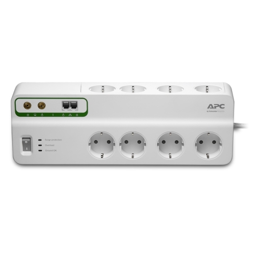

Benim beklentim bu grup priz önce arızalansın elektriği kessin. diğer cihazlara yüksek voltajın geçmesini engellesin, yoksa haklısın %100 yıldırıma karşı dayanmasını bekleyemem. Birde yıldırımın kaç volt geldiği belli değil, 30bin de gelebilir 1000 te gelebilir. Bunların hepsine dayansız dediğimizde koca bir cihaz koymak gerekir. topraklama gerekir vs 5-6bin tl yi geçer sanırım. Bunu pek kimse yapmaz.arıza riskine ve maliyete göre biraz şansa bırakıyoruz mecburen. Bir voltaj korumalı grup priz daha almak daha az maliyetli.
Modemin üzerinde 110-230 volt adaptör DC adaptör var. voltaj dalgalanmalarına düşmelerine karşı modemi destekliyor. Avrupada elektrik çok stabil olduğu için genelde 230 volt kullanıyorlar. Türkiye için dalgalanmaya dayanıklı adaptör önemli. Notebooklarda PC lerde yıllardır 110-230 kullanılıyor , pahalı cihazlarda sorun olmuyor hu maliyet ama ucuz cihazlarda genelde kullanılmıyor, Keenetic burada hassas davranmış, başka modemler de de var ama hepsinde yok.
1-2 sene önce yağmurlu havada modem ve router pert. Bende TV + modem + diğer cihazları korumak için araştırmaya koyulup aşağıdaki ürünü almaya karar verdim. telefon hattı da bağlanabiliyor. Başta fiyatı astronomik yüksek geldi. Ancak araştırınca hemen hemen bir çok ürünün içinde 1 liralık devreler olduğunu görünce vazgeçtim. Sonra Philips göz kırptı ama bir çok kullanıcı cihaz üzerindeki LEDlerin anlamsız yanıp söndüğünden dert yakınmış. Koruyup korumadığı belli değil. Kullanım kitapçığında bir açıklama dahi yok. Sonrasında APC almak zor olmadı. USB'li olanı da var.
https://www.apc.com/shop/tr/tr/products/APC-Performance-SurgeArrest-8-ç-k-Telefon-ve-Koaks-Koruma-230V-Almanya/P-PMF83VT-GR

Güzel bir ürüne benziyor, bendekinden daha iyi kesin... teşekkürler bilgilendirme için. Biraz baktım çok karmaşık konu bu yıldırım koruması, sadece voltaj değil, etki süresi de çok önemliymiş. bina içindeki 3 lü hat durumunun olup olmaması vs . gelen enerjiyi başka yöne göndermekten ziyade, MOV temelli biraz daha sigorta modeli hattı kesme yöntemi temelde öne çıkıyor görünüyor. Her durumda yıldırımın bir standardı yok, bir yere kadar koruyor :)) yıldırımın voltajın yanında sigortadan daha yavaş akım üretmesi bekleniyor...

6 lı olan tr de var baya pahalı ama 1 defa alınacak sonuçta ben alırdım
https://urun.n11.com/akim-koruyucu-prizler/apc-pm6-gr-essential-surgearrest-6-cikis-230v-P415387621

Çoklu usb adaptrum vardı. telefon hattı ve coax desteği ile ben Interwap ın önerdiği modeli beğendim. 8-9 sene önce Teknosadan Samsung TV ile beraber özelliğine pek bakmadan aldığım korumalı adaptörü, bu ürünü görünce değiştirmeye karar verdim. hem telefon hem de Coax var bende.

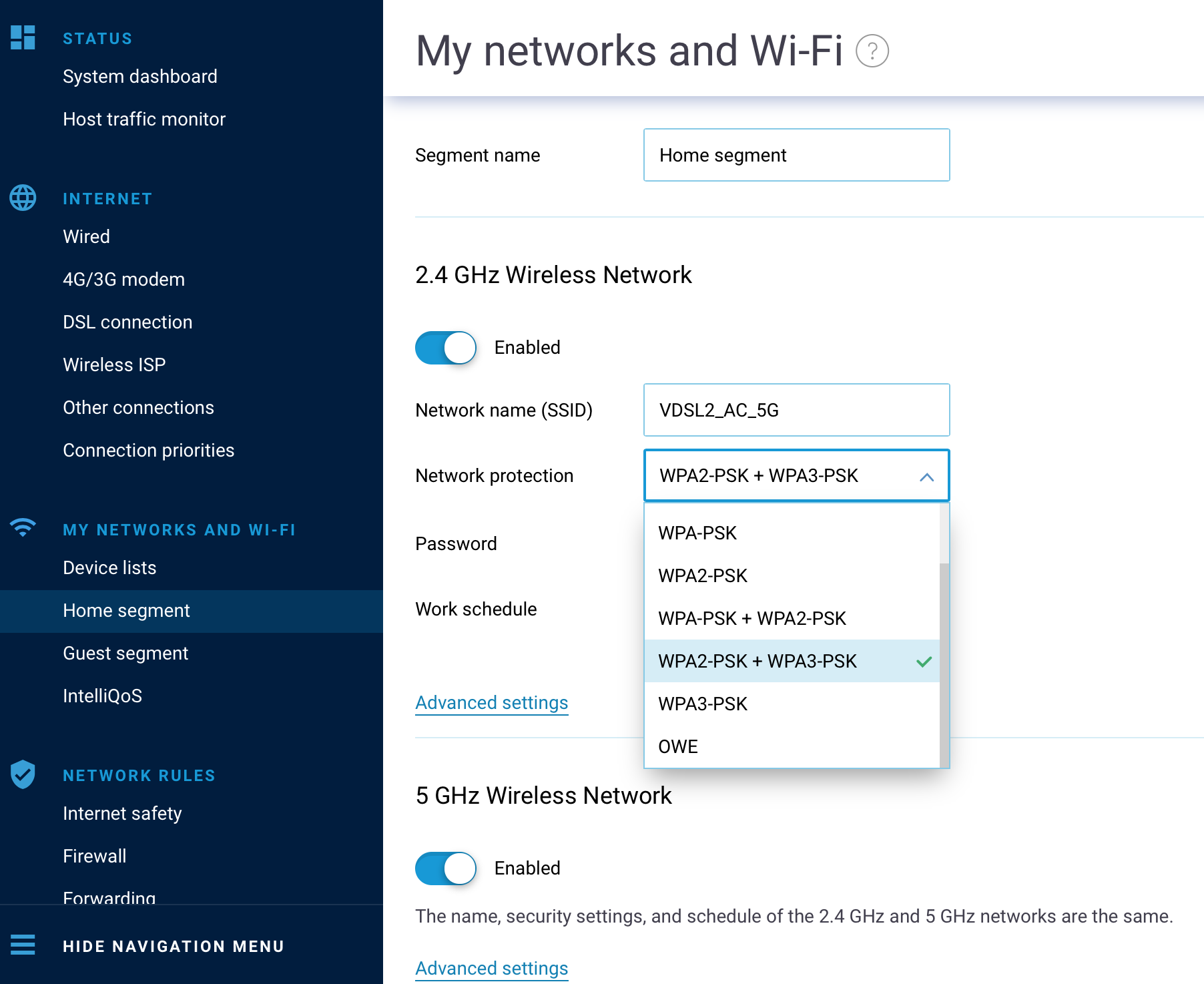

wpa3 için telefon pc tarafında desteklenebiliyor olamsı gerekiyor. Ben Apple kullanıyorum Eylül ayında IOS 13 ile geldi 2015 yılında aldığım Apple ürünüme bile eklendi. Androidte de var ama hangi telefon veya cihaz destekliyor bilmiyorum. Android çoğu telefon çıkıyor bir yıl sonra güncellenme almıyor pert oluyor. PC lerdede yine bakmalısın. Keenetic de yine WPA 2 güvenlik protokolleri sürekli güncelleniyor, . WPA2 çok kez kırıldı, yamalar yapıldı, eski güncelleme notlarına baktım hepsini eklemiş... Piyasada çok router güncelleme olmadığı için eski kaldı kırılabiliyor.
Keenetic de WPA2 ve wpa3 ü beraber aktif edebiliyorsun eski ürünler güvenli WPA 2 ile wpa3 ü destekleyenler wpa3 ile bağlanıyor.
https://blog.keenetic.com.tr/keenetic-tum-urunlerinde-wpa3-destegi-sunan-ilk-firma-oldu/
https://help.keenetic.com/hc/tr/articles/360005697520-Kablosuz-Ağ-Wi-Fi-güvenliği-WPA3-ve-OWE-kurulumu
< Bu mesaj bu kişi tarafından değiştirildi ahmetbulut115 -- 29 Mart 2020; 22:0:19 >

Ne güzel made madde sıralamışsınız nesir modelde çok birbirine giriyor.
1. Harika olur. ben evde extra kullandıktan sonra ofise Ultra aldık. 300m2 de her yerde çekiyor. ofisin bölmeleri duvar değlil ama önceki cihazın çok üzerinde hem güç hem kapsamada bir performansa sahip.
2. Oyun router olarak tanıtılanlarda hızı artıran çok özel durumlar yok, çoğunda sadece adı game router birini incelemiştim bazı serverlar tanmlamışlar ancak pazarlama gibi duruyor. sonuçta oyun için internet üzeridnne bir yerlere erişiyorsun, ilgili trafiği ev içinde kablolu kablosuz çok iyi dağıtan işleyen router cihaz olması önemli.
3. Görürsün. 25Mbps işlem Ultra için hiç birşey. köprü moda aldığın zyxel den de 100mbps le bağlanıyorsun. Donanımhaber testinde 1Gb kablosuz üzerinden bile perfoamsn almış. portlar gigabit zaten.
4. Wifi6 ı yı bend e çok araştırdım. ancak bu standart oturmuş değil görünüyor, internette bununla ilgili bazı testler var, bulduğum birini ekledim. şuanki iyi bir ac den daha yüksek bir performans vermiyor Donanım haber ultra testi var, wifi6 cihazlardan daha hızlı sonuç verdi diyor. Keenetic e sordum ben de , şuan ürün var ama pazara sunmak için oldukça erken diyorlar, fiyat yüksek ama getiri yok, standart tam oturduğunda olacak deniyor.
https://www.donanimhaber.com/5GHz-de-neredeyse-1Gbit-Keenetic-Ultra-incelemesi--117526
https://www.smallnetbuilder.com/wireless/wireless-features/33221-what-s-missing-from-your-wi-fi-6-router-ofdma?__cf_chl_captcha_tk__=e1409c120498f8b4b5ce3311910e56ff6e4a9001-1585735537-0-AdlCuPzOhDXxPzNvEez2nejxVzDCVZZrX1v-_eX245xc1jpO9M8ykW1nsB_vVt5fwZm_0HRp-TXfn1cRQFa9iRMWcC7lE62qQliK-fcge-wQomeIIkFLt0h6aUlqO0dviLeuJIyqr7exUdHNYJoTIWsjf0KqGTyC2wYetdBcypYcFp5r7nR71HjOG8oeltNzqYk0qjIJnj8vdFXpSYiT6zSe-dsQEcbNBWDUdRz0LcoidElnC_i_oSdhxMDsenPl4Clzw6ZrsqyZ6BsfhPTzar29K5FicQB4afRcj-MfVuiwiFD1R-qHRKsH737xnBdKL2X5_W85A_YsMm-Vy42OCuFy9BOxKs8nQu-lfDlVapfwVgGInH4Gl9nuvawpvz_OpJPjCfC9z_O2qUBefaeZoMpwACvrlzA4_VC5IhY1nYA4VeqOrwjMJpg-zzCErthvfA9vkzs1Iy6WTTTTuLRKX7q_5p3MU2O5ZSXFisG2sG1WwnmKFwVcidrZdlutsR9E85_23_v8FUwtJmBcSSoULROg4wga1qJSQMQeRKISgnM__IiSV_xDh21DG0HqF3ErrvPMB8XDE0shCgI_g9QFYtY
5. Evet gerekiyor. şuan Apple ve Android destekliyor. Apple Eylül 2019 da IOS 13 ile desteklemeye başladı. ben hemen kullandım. 2015 model eski apple cihazımda bile çalışıyor. PC lerde kontrol etmek gerekmekte. keenetic te wpa2 ve wpa3 birlikte seçeneği de var. wpa3 destekleyenler wpa3 le diğerleri wpa2 ile aynı anda bağlanabiliyor. dilersen tüm cihazlar wpa3 bağlanmalı diyebiliyorsunuz. WPA2 çok kez kırıldı ama keenetic wpa2 yi düzenli kontrol edip yamayan ve kullancıların otomatik aldığı tek firmaymış.
Ben ingilizce menüden resim ekledim. Türkçe dil seçeneği de var. oldukça güzel türkçeleştirme yapmışlar.
< Bu mesaj bu kişi tarafından değiştirildi ahmetbulut115 -- 1 Nisan 2020; 13:50:15 >

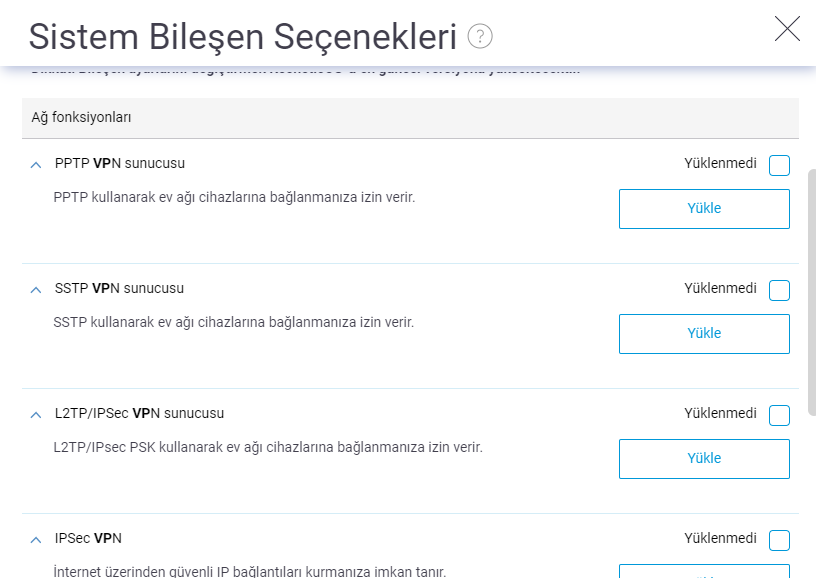

merhaba
openvpn istemcisi var görünüyor.openvpn sunucu özelliğini ben de göremedim...
https://help.keenetic.com/hc/en-us/articles/360000632239
https://help.keenetic.com/hc/tr/articles/360000599019-Di%C4%9Fer-ba%C4%9Flant%C4%B1lar

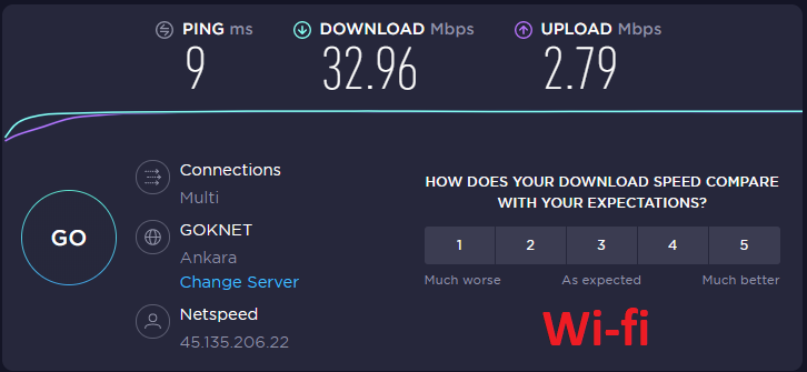

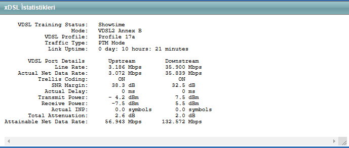

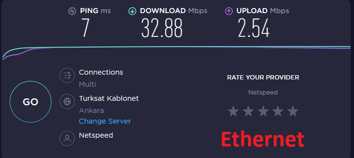

arkadaşlar merhabalar. yine ben geldim :D modemi almadan önce aklımdaki bütün şeyleri çözümlemek istiyorum. Hat değerlerim aşağıdaki gibi. Bildiğim kadarıyla çok iyi değerlere sahibim. bize kuş uçuşu 1 km ötede üzerinde hiçbir tabela olmayan ama avlusunda bir sürü klima fanına benzettiğim cihazların olduğu çoğu zamanda turk telekom logolu 1 ya da 2 aracın parkettiği korunaklı bir yapı var. ttnet ile alaklı bir şey sanırım. o yüzdende oraya hız güzel geldiğinden biz de faydalanıyoruz diye düşünüyorum. Soruma gelecek olursak. Biraz önce diablo 3 oynadım zyxel b10b modem ile. Netspeedde ping düşsün diye bugün sabit ip'ye de geçtim. Oyunda çok fazla efekt patlaması olunca normalde olması gereken 70-90 arası ping 300'e çıkıyor. Sahip olduğum şeyler şu şekilde;
- Modemle aramda bir duvar var. Modem salonda. Salonda benim odama dayalı duvarda içi tabak çanak dolu camekanlı bir mobilya var. Benim odamda da salon duvarına dayalı bir elbise dolabı ve kitaplık(yanyana) bulunuyor. PC anteni ile wifi anteni arasındaki mesafe 8 metre kadar. Windows 10 full çekiyor gösteriyor. Wifi Analyzer uygulaması -50dbm ile -55dbm arasında oynuyor.
- PC'ye zamanında aldığım pci wifi kartı şu;https://www.asus.com/Networking/PCEN10/
- Anteni kasanın üstüne koymak için aldığım anten şu; https://www.tp-link.com/tr/home-networking/antenna/tl-ant2405c/
Evde şu an herkes yattı. neti bir ben kullanıyorum yani. Buna rağmen ping böyle olunca kilerden 25 metrelik ethernet kablosunu aldım ve geldim pcye taktım. Oyuna girdim ve çatlamalı, patlamalı efektler ile yükselen ping şu an için gitmiş oldu. Bugün aynı şekilde ets2 multiplayerda sürekli stabil olmayan internet yüzünden 30 kez falan kicklendim.(wifiden, ethernetle denemedim.)
şimdi hikaye uzadı da ben bu b10b belasından kurtulup kineetic geçtiğim zaman sizce pingim wifi ile normale döner mi? Anlık çok fazla veri alışverişi olduğu için sanırım benim şu anki wifi düzenimde gecikme artıyor. Belki de sorun pc'mdeki asus ve tplink parçalarındadır bilemiyorum. Yorumunuz ne olur acaba? Hatta bir şey daha oldu. Ben ethernet ile oyunda gezinirken kardeşimi wifiden attı. Tekrar bağlan dediğinde bağlandı ama internet yok deyip durdu. Ağı unut diyerek zar zor tekrar bağladı internete. Modemde bir sorun var gibi ama emin olmak istiyorum sizin yorumlarınız ile. Zamanında blade and soul, black desert falan da oynamıştım ama hiç aklımda böyle ping muhabbeti kalmamış. O yüzden suçu direk modeme yükleyesim var ama bilemiyorum. Sizin yorumunuz ne olur bu konuda? Okuduğunu için teşekürler. iyi akşamlar.
< Bu mesaj bu kişi tarafından değiştirildi Ridianod -- 2 Nisan 2020; 1:31:1 >
6 yıl
Hocam resimleri ekledim. Wifi'nin ethernetten hızdan yana bir farkı yok bende. Birazcık ping farkı var gibi lakin şu an net'i çok aktif kullanan yok. Misal Wifi'yi benim odamdan kullanan birisi olursa çok kötü ping ve hızlar görebiliyorum. Gidip evin başka yerinden kullanılınca o kadar kötü olmuyor. Vesselam pc'mdeki parçalardan bir şikayetim yok da anten ve dağıtma konusunda çok kaliteli iş yapan bir ürüne ihtiyaç var. PC'mdeki ürünleri yukarda paylaşmıştım. Mesafe uzak diye usb wifi modüllerinden almadım. PCI modüllerden aldım. Asus kartı üstündeki anteni çıkarıp yerine kablolu TP-link'i taktım.

Hattın iyi görünüyor tahmini 84Mb olabilir bilgisi var altta. Şayet Türknet telekomun ayn snatralinden kiralayıp sana verirse bu hızları alabilirsin ama kendi santralinden aynı kablo üzerinden verirse aynı şartlar olmadığı için belki artı eksi biraz değişebilir. Ama %99 aynı kablodan alırsın ve hattın iyi, 50 üzeri gelir.
Birde Turknet in uygulaması var sayfasında oradan ev numaranı veya adresi yazıyorsun tahmini hızı söylüyorlar. biraz normalin altına söylüyor gibi. Bana 35 diyor ben 50 ile bağlıyım.
https://turk.net/internet-hiz-altyapi-sorgulama/
< Bu mesaj bu kişi tarafından değiştirildi ahmetbulut115 -- 4 Nisan 2020; 19:36:40 >
Bu mesajda bahsedilenler: @redthecrow55
6 yıl
Hat Değerleri incelemem Başlık olsun
Bu arada hat değerleri için kaç gündür yazı okuyorum, alem bir iş. döküman bulmak da zor iş. Keenetic desteğin açıkladığı temel mantıka döndüm. oldukça basit ele almak zorundayız, diğer türlü diğer parametreleri tartışmak bizim için fazda detay.. şöyle özetleyeyim,
1. Önce hat kaçta bağlanıyor o önemli. yaptığın abonelik hızında bağlandı mı? bağlandıysa bir şekilde hattın kalitesi istenilen değere geliyor. modem bu değeri en üst seviyede otomatik buluyor... ISP sana hattın 50 ise 50 ye kadar ayar yapıyor. Modem ve telekom cihazı konuşuyor, uygun hızda hattı bağlıyorlar.... bağlanmıyorsa veya düşük hızda bağlanıyorsa telekomun işi hattı kontrol edecek iyleşitrecek, ev içi tesisata sorun varsa bakılacak vs. Burası telekomun işi.
2. Hat istenilen hızda bağlanıyor ama bazen düşüyorsa, bu şu anlama geliyor hattın kalitesi değişiyor, özellikle değişen çevresel faktörlerden, elektrik fırın komşu dsl cihazlar vs bu durumda kullanıcılar Telekom şikayet eder ve telekom işi çözmek için hattın hızını düşürür hattın kötü der düzelmiyor der ve kullanıcı bunla yaşar, hep düşük hızda kullanır. zaten aboneliklerde ... hıza kadar esprisi böyledir.
3. Keenetic ile şöyle bir avantaj var. 2. durumda telekomda hattı düşük hıza sabitlemek yerine, bunu bazen söylemezler bile, dikkat etmek lazım.. SNR margin ayarı var. Bunu artırdığınızda Modem 35 de bağlandıysa ve hatta ekstra zayıflama gürültü geldiğinde, hızı kopmadan düşürür, hat düzeldiğinde de kopmadan geri gelir. elbette SNR margini yüksekte kullanmayı istemryiz ama 2. modele göre çok daha avantajlı, hattı uygun zamanda en üst hızda kullanabiliyorsunuz.
