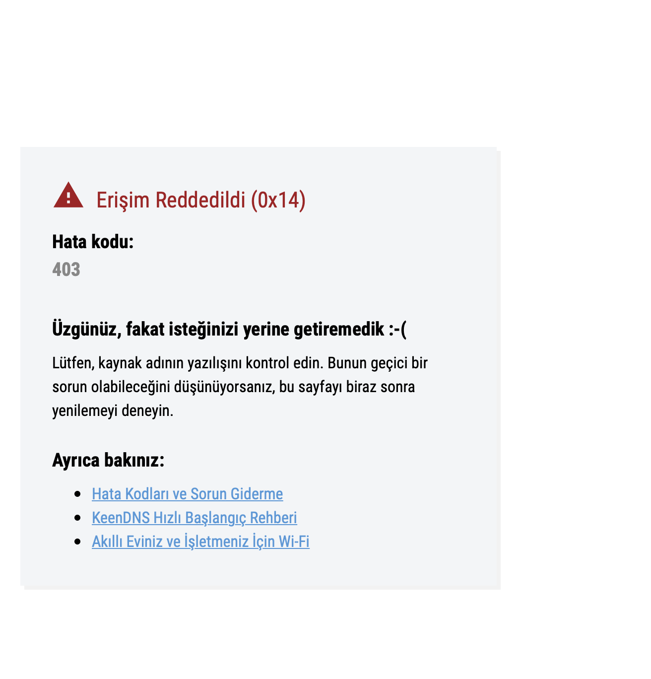

Keenetic arayüzünde hata veriyor.Giremiyorum.Başka sitelerde karşıma çıkmadı henüz bu tür hata / girmeme sorunu.

Hangi filtreler ve ayarları yaptınız da olduki?
Engelleme listesinde ndm, ndss, keenetic ile ilgili girdiler kırmızı mı? lokal ip ' nizden bağlanınca ne oluor? 403 alma sebebiniz keendns yanlış ayarlandığı için olabilir mi?

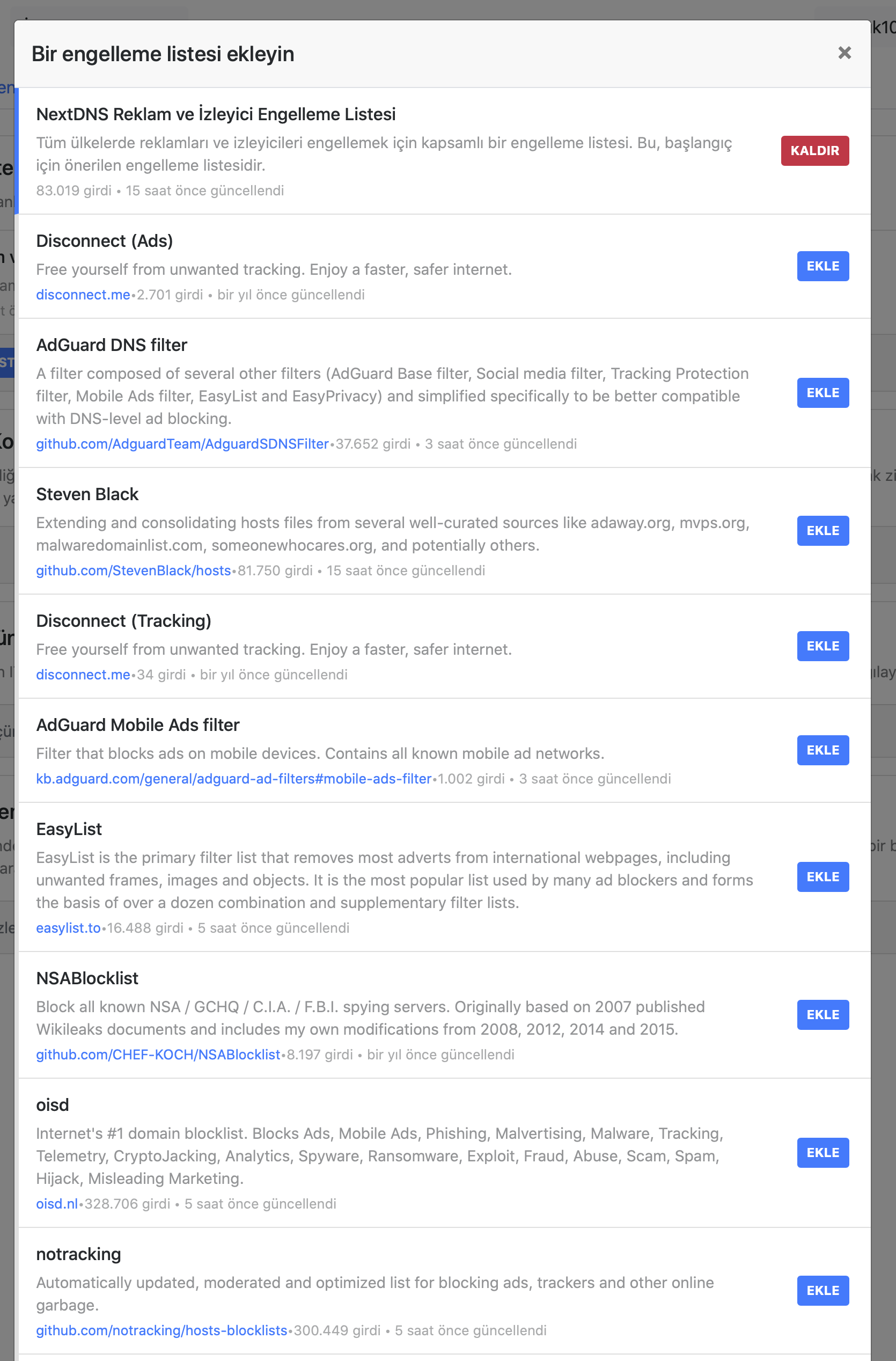

Önce dün bahsi geçen ayarları filtre yaptım.Sonra siteleri tek tek denedim.Arayüzde giriyordum sıkıntı yoktu.Bir yerde bazı ayarların etkili olması için wi-fi kapa aç yapın yazıyordu bağlantı kesip açtım sonrasında arayüze girmemeye başladı.Filtreleri tek tek kaldırdım,denedim yine girmedi.Sonra Next DNS pasif yaptım wi-fi aç kapa yaptım normale döndü.

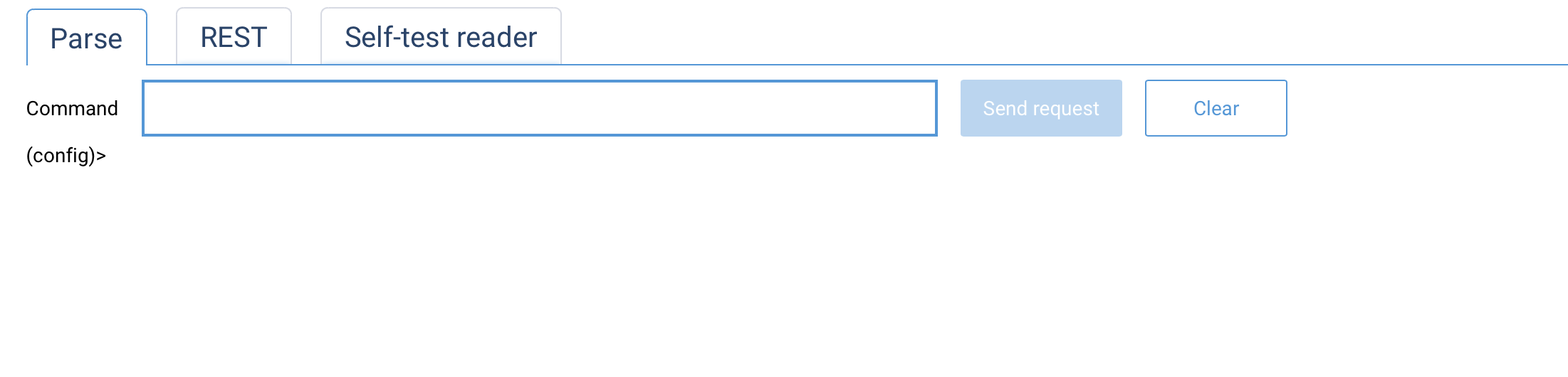

192.168.1.1/a adres satırı ile arayüze girin.
ndns book-name deneme keenetic.pro auto
system configuration save
satırlarını birer birer girin.
deneme yerine kullanmak istediğiniz ismi. orneğin eyoruk
keenetic.pro yerine de keenetic.link yada keenetic.name de yazabilirsiniz.
sonuç olarak adresiniz eyoruk.keenetic.pro , eyoruk.keenetic.name yada eyoruk.keenetic.link ten biri olur.
Not: Geçen bir cihazımda da durduk yere 403 aldım. filtre filan yok idi hatta. Bir süre sonra düzeldi.

403 ile ulasamama gibi bir sebebeniz olmamalı o zaman lokalde. Yazılım güncel olmasa boş sayfa gelir en fazla.

403 0x21 gibi ise bu KeenDns hizmetlerinde olur sadece.
Sizin durum bunla alakalı durmuyor. Ne yaptığınızı tam irdelemek için arayüzde inceleme lazım. Nextdns lokal ip nizde engelleme yapacağı bir durum yok (aklımda kaldığı kadarı ile)

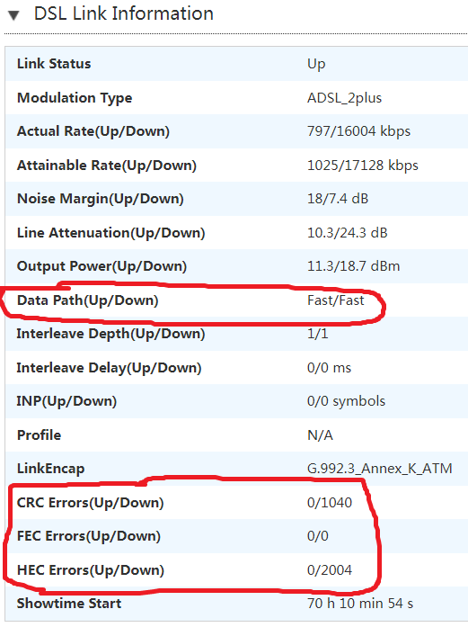

Merhaba yeni, Keenetic Extra DSL kullanıcısıyım. Bir kaç sorum var. Bu eski modemin arayüzü örnek olsun diye koydum. Resimde altını çizdiğim değerler neden bu modemde yazmıyor.
Burada yazması gerekmez miydi? Sistem gösterge panelinde de yok.
Bir de uzaktan yönetim Tr-069 protokolü ayarı bu modemde var mı?
