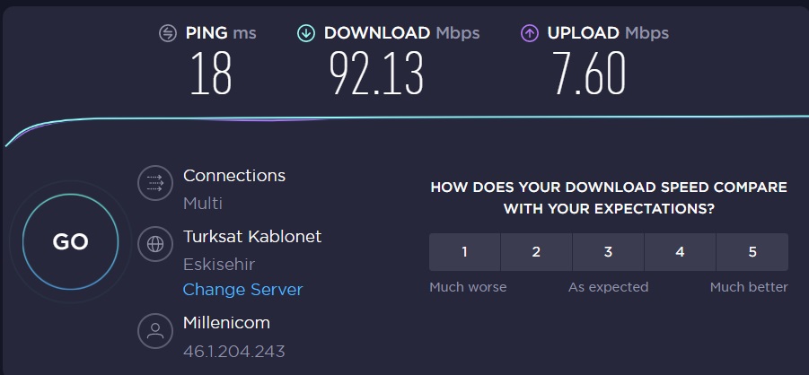

WiFi 5ghz bağlı çok düşük geldi sonuçlar bana sizce ?

notebook/pc lerin wifi ayarlarında sadece 2.4 veya 5 ghz kullan şeklinde ayarlar vardır. Buradan yapılaiblir. Cep telefonlarda bildiğim kadarıyla detaylı ayar yapamıyorsun
5 ghz sinyal 2.4 ghz sinyale göre aynı mesafede daha fazla kayba uğrar. Klasik elektromanyetik kuraldır. İstemcilerde otomatik olarak sinyalin seviyesinin yüksek olduğu bandı seçer. olayın mantığı bu.
