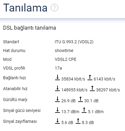

telnet, ssh ile bağlanıp "cat proc:/driver/ensoc_dsl/dsl_stats" bu komutu yazarsan bu değerleri görebilirsin. /a dan girersen bu komut çalışmıyor haberın olsun.

Ne oluyor yahu telnet ssh falan her modem de dsl bilgiler kısmında yazan bilgiye neden bu şekilde ulaşmak zorundayım
Hani yazılımda çok iyiydi bu modem. Zaten arada bağlantı kopup sonra kendisi geliyor, wifisi eski modemden az çekiyor(2.4ghzde). Aldığıma pişman oldum Cevap için teşekkürler.

bahsettiğiniz değerler bunlarsa tanılama menüsünün altından görebiliyorsunuz.
Yorumlarınıza gelince zyxel, asus, zte vb. bir çok modemi son kullanıcı seviyesinde test etmiş ve uzun yıllar kullanmış birisi olarak 140 m2 dairede en iyi çeken modemin bu olduğunu söyleyebilirim ama kanıtlayamam :) tabi bu da benim şahsi görüşüm.

Bende böyle bir ayar sekmesi yok. keenetic eklentisini mi yükledin tarayıcıya.

Evet :) SSH dan daha kolay olduğu kesin ve işimi görüyor.

Bende gözükmüyor? Yazılım güncel. En son zte kullanıyordum onun anteni içinde olmasına rağmen daha iyiydi şuan alt kalttaki modemin sinyal gücü daha fazla. Hat değerlerim bu kadar iyiyken hattan neden düşerki?

Evet ama her modemde standart olan değerler ve anladğım kadarıyla değerler zaten varlar biz göremiyoruz, ayrıca eklenti kuruluyormuş tarayıcıya bu daha da garip :D Birileri dürtsün keenetic'i sonraki güncellemeyle değerleri standart olarak versin.
Wifi analyzer kurup uygun kanalı seçtim, 20 MHz 20/40 MHz ikisini de denedim bir fark göremedim, maksimum İletim açık şuan kapalıyken sanki daha az çekiyor ama bariz fark yok.
Sende internet kopup turuncu ışık yandı mı hiç? Üstte paylaştım değerlerimi bu kadar iyiyken nasıl kopar ki. İlk attığım resimde eski modemin değerleri var orada 7dBlerde gezerken bile stabil bağlantı sağlıyordu şuan 26dBlerde.

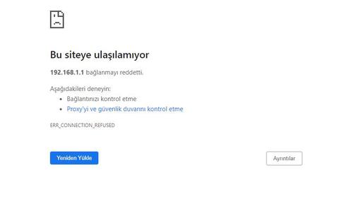

Merhaba diğer sürümlerse extra dsl modeminde son zamanlarda şişme ,netde yavaşlama vs oluyor.Modemi yeniden başlatınca düzeliyor.Bir süre kullanınca yeniden başlıyor.3.4.12 sürümü yükledim,bana daha stabil geliyor.Bunda da 192.198.1.1 ile modeme bağlanamıyorum.Sıfırlasam modemi güncelliyor.Yeniden 3.4.12 yüklesem yine modeme bağlanamama sorunu oluyormu?Çözümü yokmu?
Sorun Türknet kaynaklımı modem kaynaklımı?
Daha önce böyle bir sorun yoktu.Eski sürümlere dönüşteki bu sorunu keneetic düzeltse çok iyi olacak.
Sertifika değişikliği nedir?

Arkadaşlar 3.6.8 ile 3.6.9 arasında hiç bir fark yada yenilik yok yalnızca sertifika güncellemesi yapmışlar geriye dönük fw sürüm yüklemek isteyen arkadaşlar olursa aşağıdaki linkten yazılım kurtarma tool ile istediği sürüme geçebilir.

Omni dsl ile
Bir kaç gündür arayüze ulaşamıyorum.Çaresi nedir.

Işte nedeni daha önce de paylaşıldı. Yeni sertifika ve bulut altyapının buna geçmiş olması. Eski yazılım sertifikaları nedeni ile arayüz yüklenememekte.
