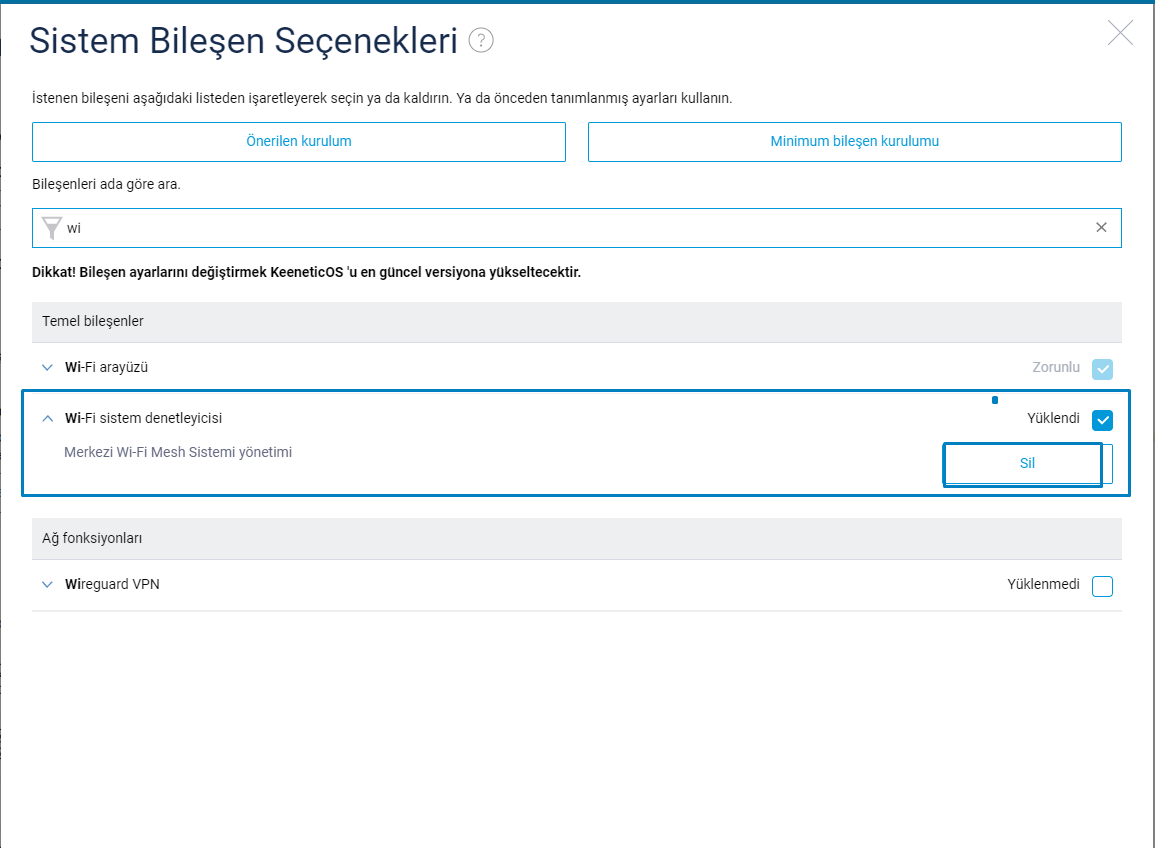

Modemi yeni kurdum. Wi-fi bakınca "Gizli ağ" diye bir şey geldi. Bunu nasıl kaldırabilirim.

hocam gizli ağ Mesh için cihazların birbirleri ile görüşmesine olanak sağlıyor eğer mesh kullanmıyorsan genel sistem ayarlarından bileşen seçeneklerine gidip Wi-Fi sistem denetleyici bileşenini kaldır.

Bileşeni kaldırmadan önce wifi mesh sistemi altında "Backhaul" kapatabilir eğer mesh sistemi kullanmıyor ise.
