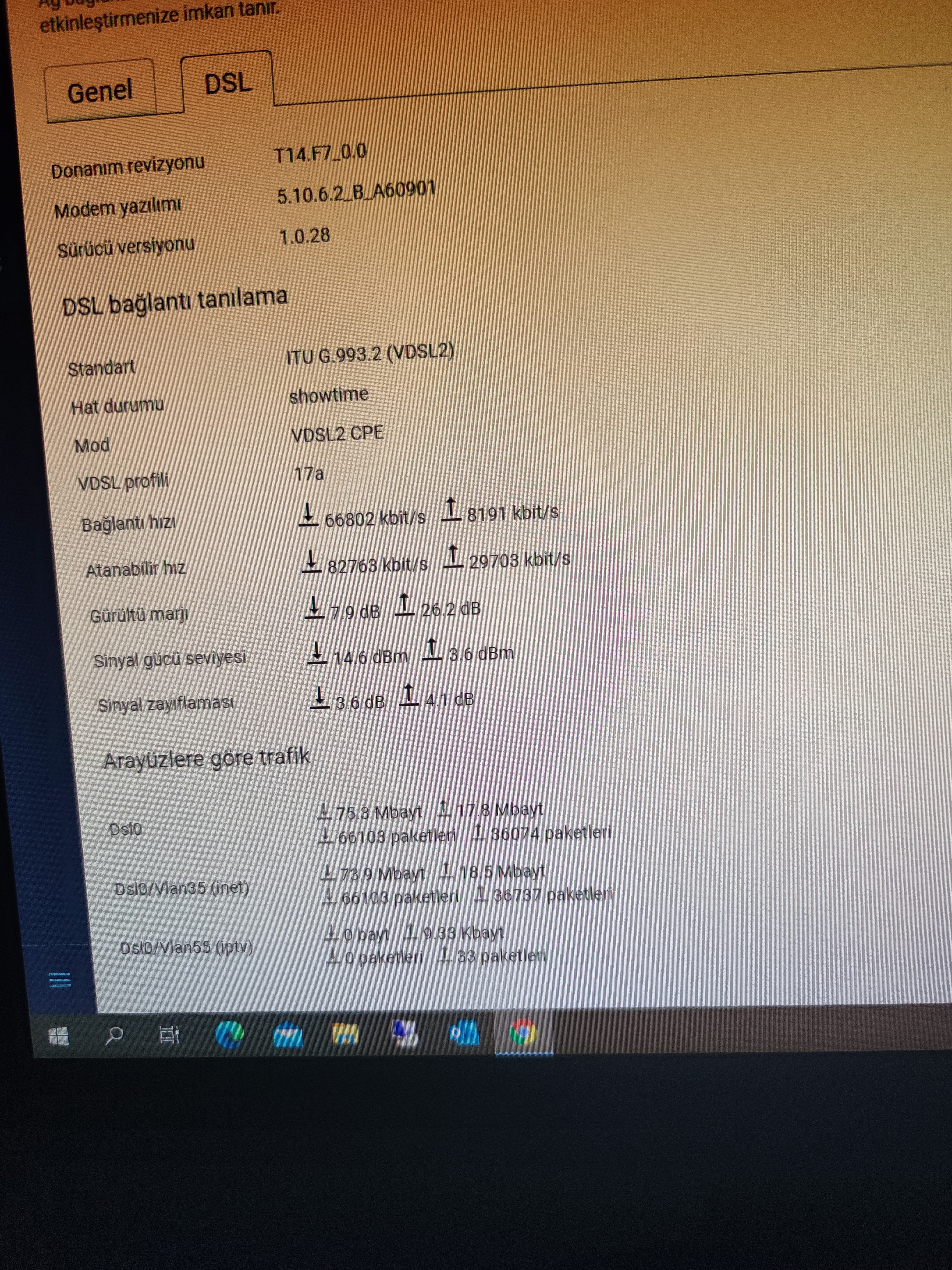

Cevabınız için teşekkürler,
Hat değerlerim aşağıdaki gibi. Şu aralar pek kopma yaşamıyorum fakat değerlerdeki gürültü marjı biraz düşük gibi. Müstakil evde oturduğumdan; reglet kutusundan modeme direkt hat bağlı. Altyapı sorgulamamda da max 50mbit, santral mesafe 373m olarak çıkmakta.
Bu mesajda bahsedilenler: @ahmetbulut115

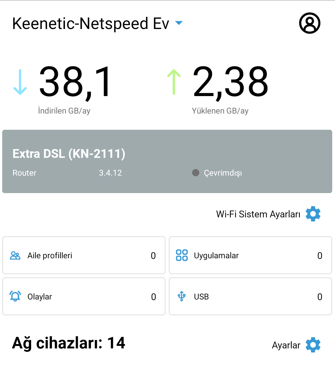

Son güncellemeden sonra Keenetic uygulamasında modemi bağlı olduğu halde çevrimdışı gözüken var mı? Diğer taraftan gelen hızda 1MBT ve snr değerinde 0.5db kayıp var. Kapatıp açtım ama düzelme olmadı illa fabrika ayarına mı döndürmemiz lazım veya eski yazılıma mı çekeyim?

Orijinalden alıntı: burak_sefa61
Merhaba,
Hocam benimde şuan uygulamada aynı çevrimdışı görünüyor güncelleme sonrası nedense ?

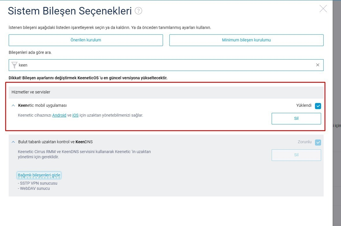

5 yıl (373 mesaj)
hocam bileşen seçeneklerinden aşağıdaki bileşen yüklü değilse yükleyip dene eğer gelmezse mobil uygulamadan cihazı kaldırıp yeniden kur.
Bu mesajda bahsedilenler: @yuzi_35
