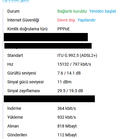

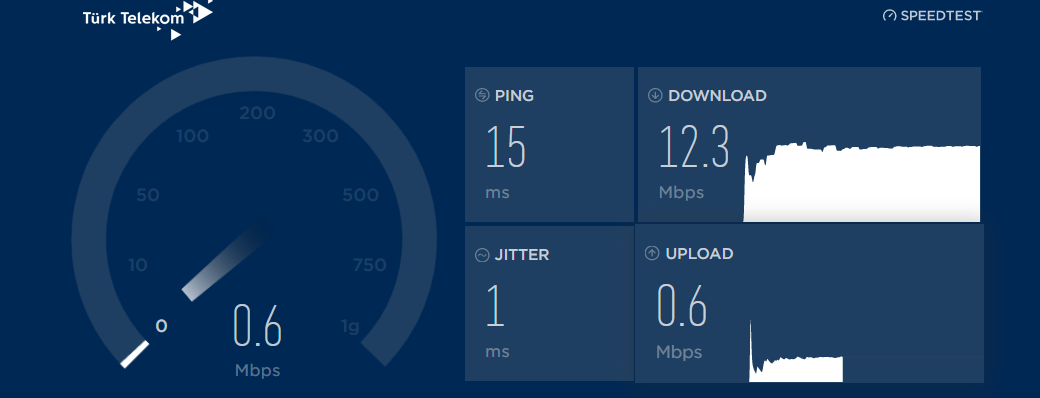

Sanırım ürünü iade edeceğim. 8 yıllık olan diğer modem bundan daha hızlıydı. Hız testlerinde normalde 13mbps altına inmezdi bunda ise 10'un üstüne zor çıkıyor. Sayfaların geç açılmasını saymıyorum bile. Desteğe yazdım ancak doğru düzgün bi cevap veremediler.

Merhaba
Altyapınızda kablo/tesisat vs. sorun olmasın ?
SNR değerleri ve DSL ayarlarınız ne durumda , hangi ISS kullanıyorsunuz ?
Bu soruların cevabı ile birşeyler söylenebilir...

Şaşılacak bir durum, ilk defa böyle bir idda duyuyorum. Öncelikle 900mhz işlemcili yüksek ram li ayrı wifi işlemcili , herkesin daha hızlandı dediği hızımı tam alıyorum dediği hatta iki katına çıktı dediği bir cihaz için... 8 sene eski cihazlar 300-400mhz işlemcili. birde 2,4 wifi çipi de yok ayrıca. içindeymiş. oldukça zayıf kapasiteli airites ı artık yavaş kalıyor diye değişen çok kişi var, burada tecrubesini yazan.
Keenetic ile iletişime geçmende fayda var. DSL ile ilgili özel bir konu olabilir. santralin eski ise belki düşük hız bağlantın vardır.

Daha dün değiştirdim modemi, altyapıyle ilgili olacağını sanmıyorum.
Türktelekom kullanıyorum. Şifreler dışında modemdeki bütün ayarlar önerdiği şekilde yapılı.
Modem arayüzünde, sistem boştayken indirme hızı 300kbps civarı oluyor. Arkada fazladan internet tüketen bir şey yok.

12,3 çıkmış? ping süren 15, bağlandığın suncuda zayıf gibi. ADSL yerine VDSL kullanma şansın yok mudur?
hat değerlerin iyi görünüyor.
Birde Tracert ile bakmanda fayda var , nerede süren uzuyor belli olur.
