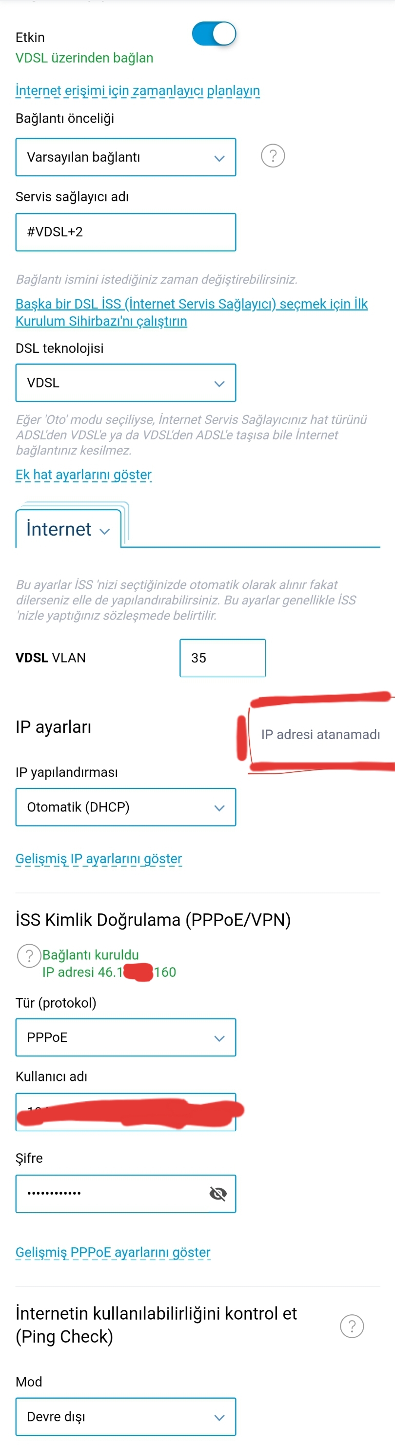

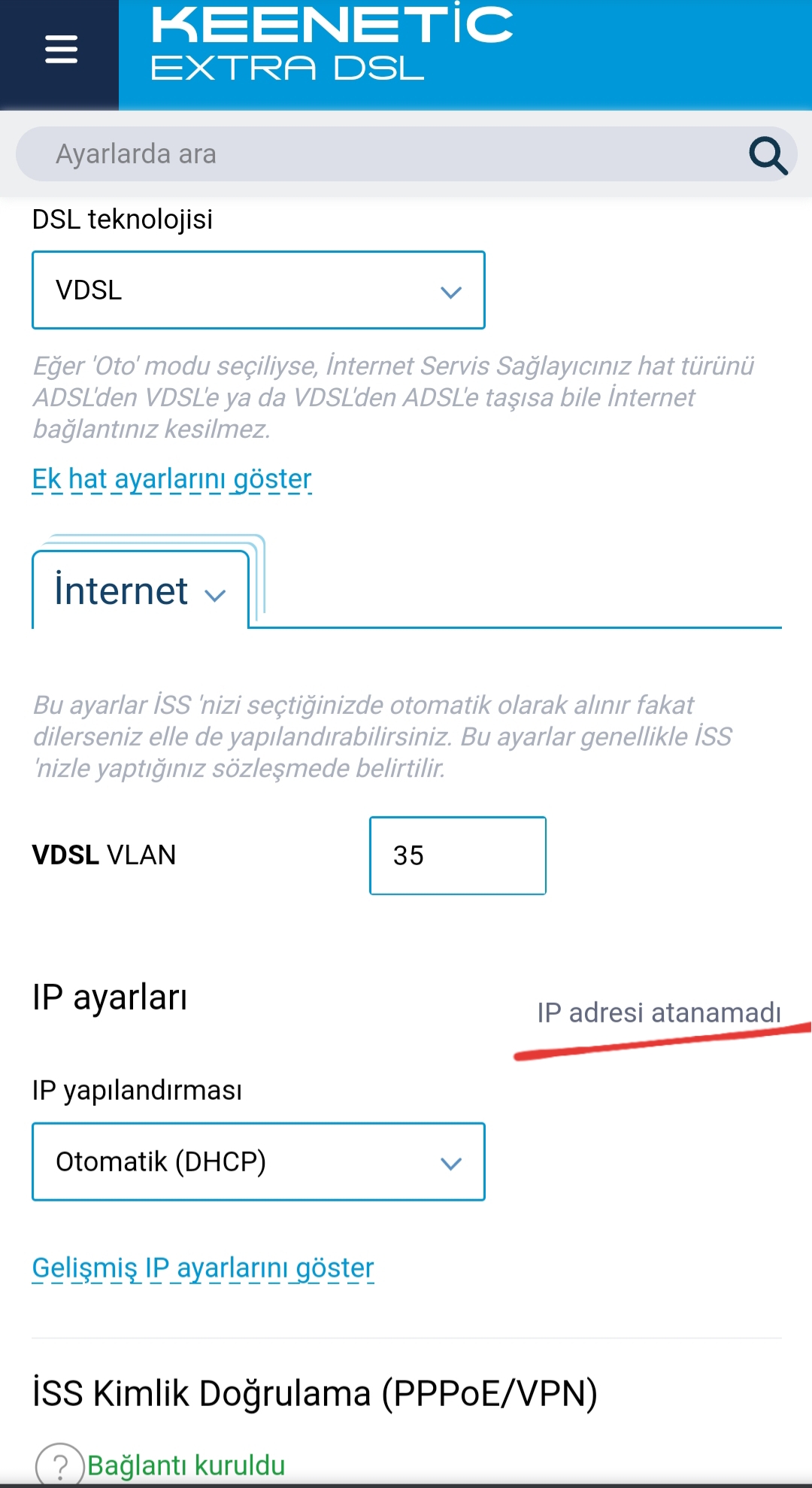

Selamlar,
benim Turknet'imde de CGNAT var, Keendns yaptım, ancak internetten erişemiyorum.
Ayarlarım aşağıdaki şekilde siz farklı bir şey yaptınız mı?

Modem ip si ile whatismyip apresim aynı. Turknet ten statip ip aldım ve port aktif oldu. Enteresan işler dönüyor demekki bu Turknet te. Birde webdav ı ne yaptıysam aktif edemedim. Aç dediğimde 1 2 saniye swith maviye dönüyor ama sonra yine pasif oluyor.
Bu mesajda bahsedilenler: @teknotakip_tr
Ben TurkNet kullanmıyorum ama, bu modemde CGNAt da olsa evdeki cihazlara web üzeründen, vpn ile vs ile erişilebiliyor kişisel bulut oluşuyor görünüyor. statik ip ihtiyacı yok. bu en önemli özellikelrindne bu cihazın, CGNAT da ftp sadece statik istiyor yada vpn ile oda çözülüyor. ftp ye alternatif webdav geldi bu cihaza vs .
Bunu yapan CGNAT lı arkadaş tecrubesini paylaşsa iyi olur. Aslında standart modem keendns webdav vs ayarları dışında özel bir şey olmamalı.
