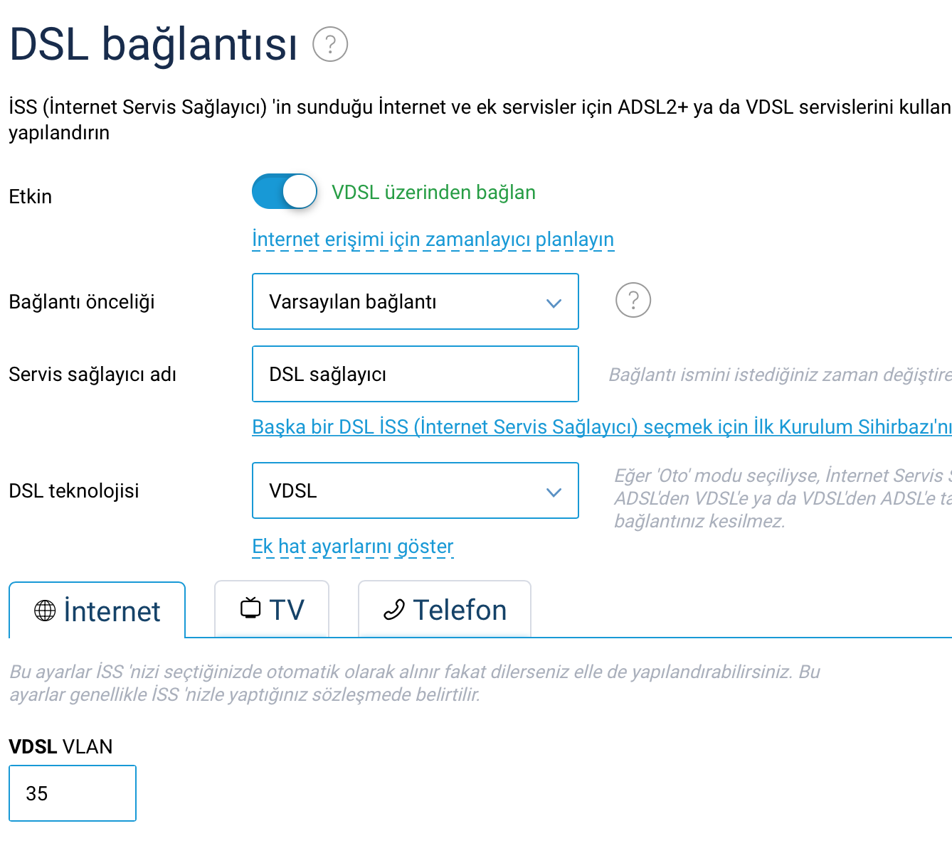

Hocam çok bilgili olduğum konular değil ama bir görüş belirteyim. Öncelikle sinyal zayıflaması çok yüksek gözüküyor ya sorun tt kaynaklı ya da bina içi kablolamada sıkıntı var gibi. Bunun dışında snr ayarı ile bir oynama yapmayı deneyin. Turknet kullanıcısı olarak modemi sıfırladıktan sonra snr oynaması yapmadan bağlantı yapamıyorum.
Sol taraftan internet > Adsl/vdsl bağlantısı > ek hat ayarlarını göster kısmından vdsl snr vasayılanı 8 olarak geliyor. Onu önce 9 sonra 10 olarak değiştirip kaydederek değerleri kontrol eder misin?
Bu işlem sonrası hız düşüp snr artacaktır.

DSL bağlantı Veri oranların aynı görünüyor, 20 cıvar /3 burada SNR değerleri defaultta farklı olabilir. iki mode arası Keenetic 8. Tplinki göremiyorum, önce internete bağlanmaya bakalım, sonra Keenetic de güzel bir özellik olan SNR ı kademeli düşür 7 6 yaparsın, bağlantı hızın yükseltebilir. performansı da artırı. kopmalar olduğu seviyede bırakırsın.
Telekom şifren yanlış diyorsa, SMS ile yanlış şifre gönderiyorlardır. Telekom tek şifreye geçti bir kaç sene önce, bazı kullanıclarda karmaşa oluyor galiba, yakın zamanda bir arkadaşa yardım ederken görmüştük. telekom müşteri hizmetlerinden doğrudan aldı en son farklı olduğu belli oldu.çalıştı.
Bu arada telekom kendi verdiği uzaktan ayarlarını yaptığı modeme şifreyi müşteri temsilcisi görmeden doğrudan gönderdiği için farketmiyorlar.
Birde VLAN da vs hata olmasın 35 olmalı.

@sokrateslaa öncelikle teşekkürler cevabın için fakat SNR'deki tüm rakamları denedim 1'den 30'a kadar, çözüm yok malesef
Tamam hat değerlerim kötü bende bunu kabul ediyorum fakat bu hat değerleriyle 17 mbit hizmet alıyorum, bilmem kaç yıllık modemden
Bunda hiç bir hizmet alamıyorum, mantıklı gelmiyor açıkçası bu durum var, yazılımında mı bir sorun var, buradaki herkez SNR değerleri ile oynamadan bahsediyor ama üretici firma otomatik SNR atamasını diğer modem gibi de yapabilirdi, neden yapmamış, bundan dolayı da belki hizmet alamıyorum modemden.
Bu mesajda bahsedilenler: @sokrateslaa
@ahmetbulut115 cevap için teşekkürler fakat ekran görüntüsü attığın yerdeli VDSL ayarını 35 olarak denedim çözüm olmadı.
Oto da standart olan ayarları 8 35 35 olarak nededim yine çözüm yok
Bu mesajda bahsedilenler: @ahmetbulut115
orası hep 35 olacak internet sekmesi silmeyin. diğer türlü bağlantı kesin olmaz. onu girdikten sonra şifre ile halen bağlanamıyorsnaız. şifre tarafını kontrol edin telekomla

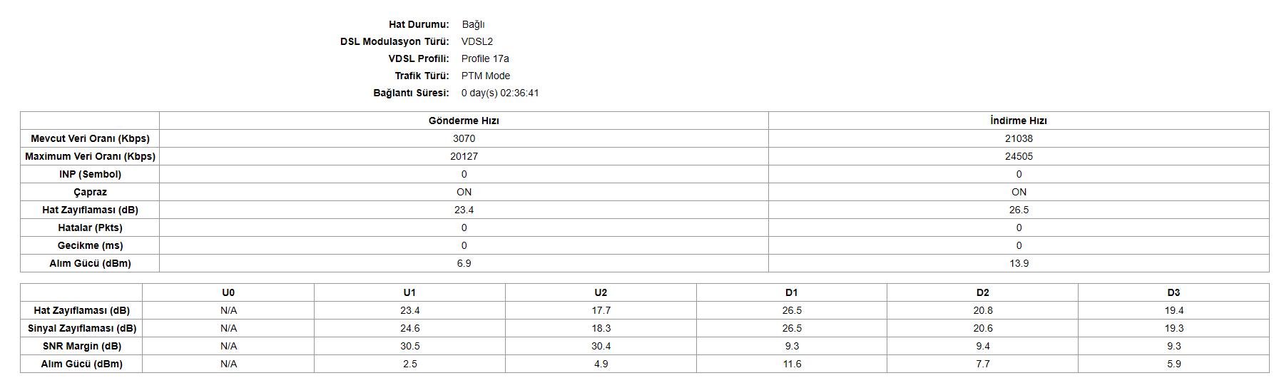

Hocam selam fabrika hatası olsaydı hepimiz aynı sorunu yaşardık , benim anlayamadığım tplink değerlerinde de 20 Mbps down 3 Mbps upload gözüküyor Keenetic modem de de aynı? 17 Mbps aldığını yazmışsın bence hattının kızına göre normal, yanlış mı görüyorum diye tplink hat değerleri resmine ikiler baktım onda da download 20 Mbps yazıyor?

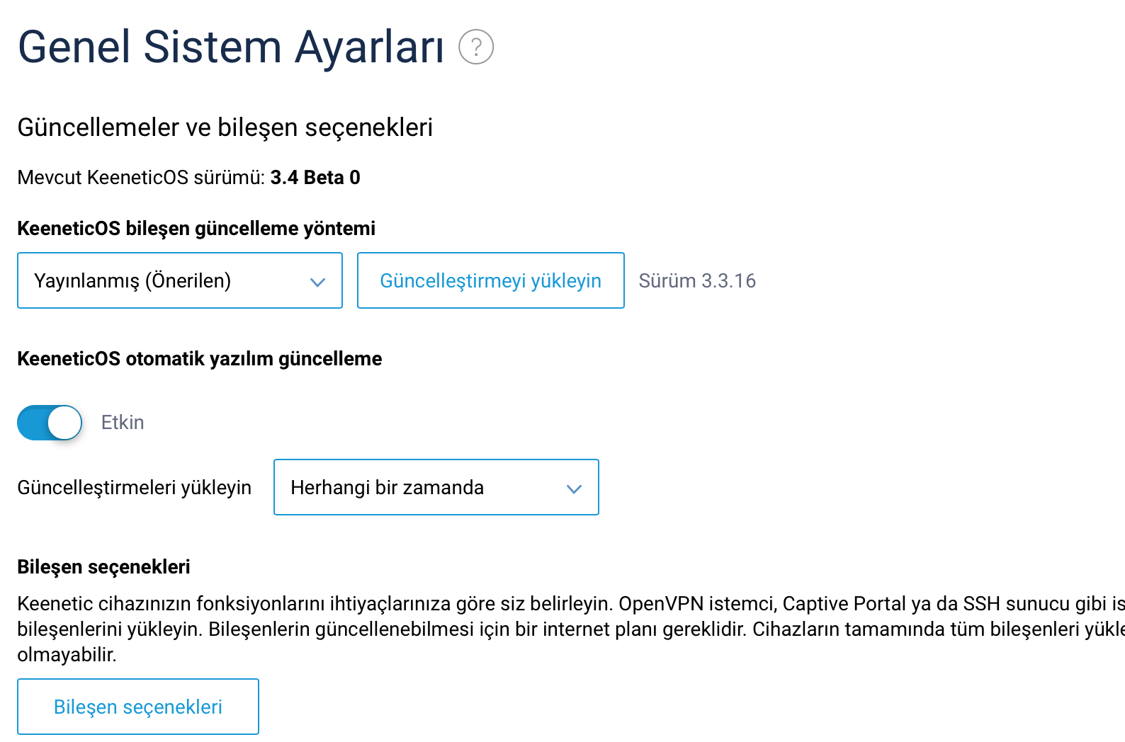

Beta yazılımı kullanmak istemiyorsan yayınlanmış seçerek normal sürüme dönebilirsin yani downgrade yapabilirsin.

Tp-Link ekran görüntüsü bu:
Bu değerlerin kötü olmasına rağmen 17 mbit hız değerini uzaktaki bir bilgisayarda görebiliyorum.
Bina içi kablomu yeni değiştirdim, binada Türk Telekom Fiber kutusu da var, fakat gürültü seviyesi olayını çözdüremedim artık kabul ettim.
Fakat yine de 35 mbit ödediğim hattımda 25 mbitlik bir hizmeti Tp-Link modemden alabiliyorum.

Dediğiniz gibi Keenetic modemde aynı hız değerleri görünüyor,
fakat dikkat ederseniz, Keenetic modem üzerindeki panelde hız değerleri kbit olarak gösteriliyor.

tplinkte 25 almıyorsunuz. orada max. olabilir tahmin yazmış ama mevcut 21 diyor. üstteki değeri dikkate alın. şifreyi alıp diğer modeme de girerek deneyin. hala net değil bende TP-Link telekom cihazı mı ayrı bir cihaz mı?

Yazılım olarak b0 ı kullan yada Alpha 3.4.14 e dön ondan önceki Alpha 14 te DSL kod güncellendi daha kaliteli iletiliş için iyi olur.

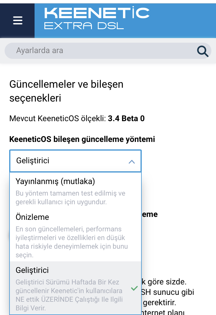

Extra DSL'de sürüm nasıl geriye dönülebiliyor, .bin dosyalarını nereden indirebiliriz? Link var mı?
Önerilen fw dönebilirsin 3.3.16 resimdeki gibi yap yayınlanmışı seç sonra güncelle de
< Bu mesaj bu kişi tarafından değiştirildi teknotakip_tr -- 18 Nisan 2020; 18:43:48 >
Bu mesajda bahsedilenler: @canercetinkaya89
Alpha yazmıştım "alma" olmuş düzlettim önceki mesajı,
aynı menüdenşimdi baktım. alpha ya b0 dan doğrudan geri dönemiyrosun, önce gerçek sürüm 3.3.16 sonra Alpha çıkar geliştiricide sanırım ama B0 da kal derim. ben bir kaç gündür kullanıyorum sorun yok. en son geliştirici sürüm DSL i de içeriyor.

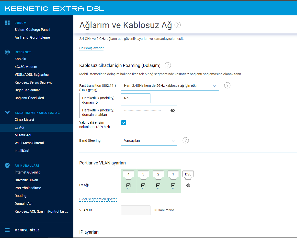

PC'den 2.4 Wifi ile bağlanıyorum. Dün akşam kurulumdan sonra herhangi bir problem yoktu da, şu an nedense kopup tekrar bağlanıyor bilgisayar internete neden böyle olabilir ? Buradaki ayarlar ile bir alakası olabilir mi sizce ?< Resime gitmek için tıklayın >
PC nin bağlandığı bölgede ev telefonu vs var mı? yada sinyal yayan bir şey, 2,4 ile çakışıyor olabilir, onları uzaklaştımanda fayda olur. Yine wifi bileşenlerindne bak istersen o cihaza ne seviyede bağlanıyor çekim gücü nasıl? wifi adaptörü kablolu ise antenini biraz daha yukarı ve dik olarak konumlandır.
Ayrıca modemin anteni pozisyonu ile oynadıysan onu da kontrol etmelisin. modemin pozisyonuna göre dik ayarlaman iyi sonuç veriyor.
Türkçesi henüz yazılmamış google ile çevirisin gerekirse, özetle omni model 360 derece yayın yapıyormuş dik olsun diyor.
