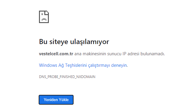

Merhabalar arkadaşlar.
Keenetic Extra Dsl ve Turknet kullanıyorum.
Bazen bazı sayfalar açılmıyor. Örneğin ;
Diğer bir sorunda dün Iphone etkinleştirmesi yapmam gerekti. Kendi Wifi m den gerçekleştiremedim. Alt katın wifi sinden yapmak zorunda kaldım.
Sorun çok ilginçtir ki sayfayı yenileyince bazen sorun o anlık çözüküyor bazen fayda etmiyor. Fayda etmediği zaman hemen başka bir siteye giriyorum hemen açılıyor.
Çok saçma bir sorun internetim var ama girmiyor. Speedtest den bakıyorum ping download vs hepsi ideal ama sayfayı açamıyor deli ediyor..
Sizce bu sorunun sebebi Extra Dsl mi yoksa Turknet'mi ? Ona göre harekete geçmek istiyorum. Yardımcı olabilirseniz sevinirim
adguard dns kullanıyorsunuz sanırım modem arayüzündeki genelde bundan oluyor bu problemler kendi bağlandığınız cihaz için dns özelliklerini kaldırın düzelecektir
