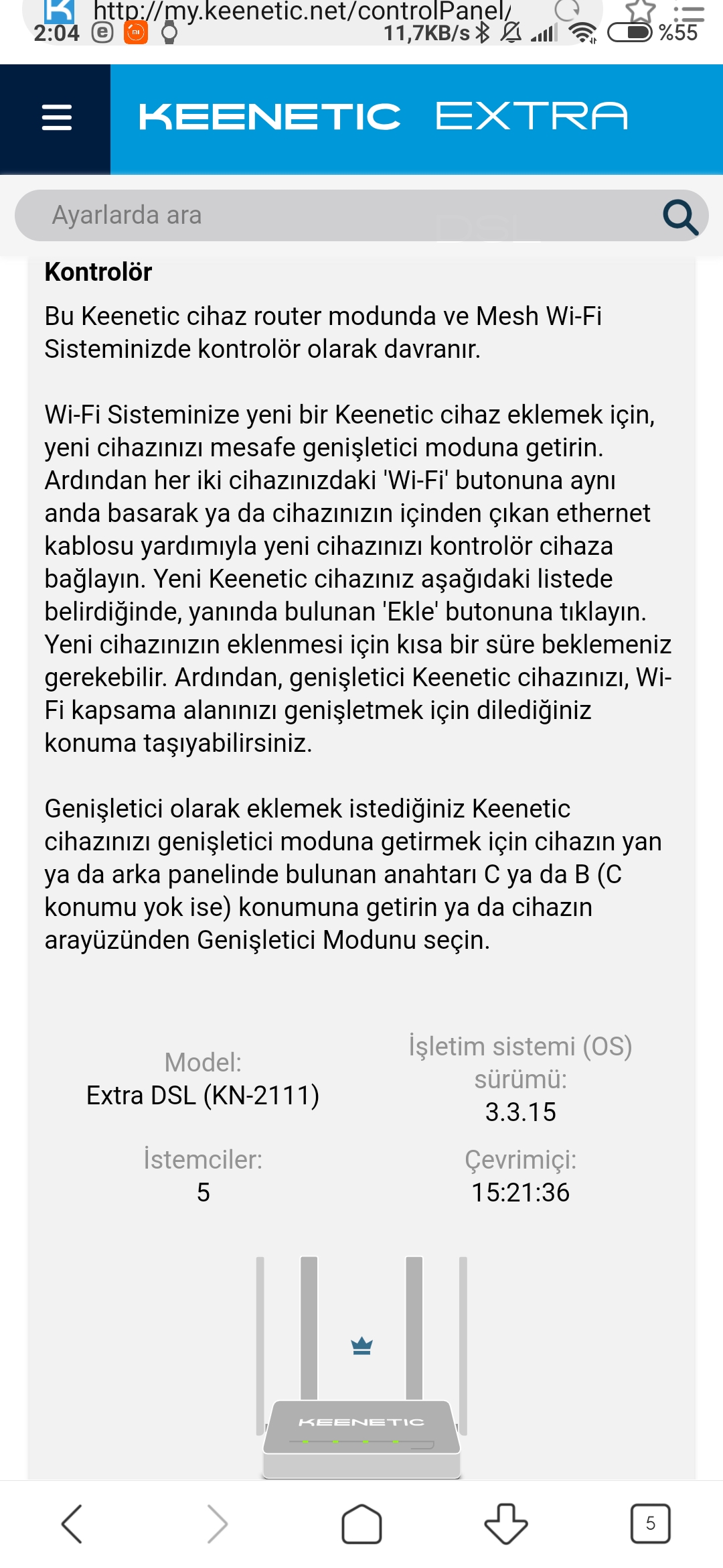

Merhabalar kN 2111 modemim var
Bir alt dairemizde bazı yerlerde sinyal var
Aynı modem den Birtane daha alsam router kablosuz olarak alt daireye sinyali arttıra bilirimiyim öyle bir özelliği varmı
İki modemi kablosuz birbirine baglayıp sinyal arttırabilir miyim
tavsiyem alttaki videodaki roturu al

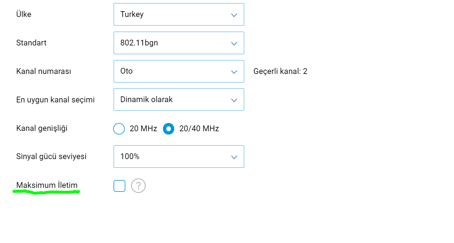

Arkadaşlar bu modemde WiFi kanal ayarı oto mu duruyor yoksa kanal seçimini kendiniz mi ayarlıyorsunuz? 2.4 ghz de oto da kanal 4 olarak seçili. 5 ghz de ise 36. Kanalda. Birde ben ev kullanıcısıyım misafir ağının kullanım amacı ne ben kaldırdım rv ağında da istediğin cihaza hız sınırı vs koyabiliyorsun misafir ağının esprisi ne? Kendi cihazlarımızı ev cihazı olarak otomatik tanıyıp yabancı dışarıdan geleni misafir ağı na mı dahil ediyor modem bu mu ben misafir ağı segmentini kaldırdım.
Edit: Birde kardeşimin mi5 cihazı odaya geldiğinde 2.4 ghz den hemen 5 ghz geçiyor benimki mi 9t pro aynı mesafe de geçmiyor modemin yanına iyice yaklaşınca geçiyor telefon çekimi ile mi alakalı bu durum?

Wifi yayını ;
2.4g de otomatik kanal seçimi ,
5g yayınını da 30-48 arası ,
ve en uygun kanal seçimini dinamik olarak denemenizi tavsiye ederim.

Öncelikle teşekkür ederim hocam cevaplarınız için modemi cumartesi teslim aldım 35 mb vdsl geçtim tam hız alıyorum kablolu da bilgisayar 33.5 mb çıkıyor telefon da WiFi de de 5g geçince 32 33 mb tam alıyorum 2.4 g de değişiyor bazen 26 27 bazen 15-20 arası çıkıyor bazen 10 a düştüğü de oluyor. Aynı odada salonda 5 g geçiyor diğer odalarda 2. 4g oluyor tv de kablolu bağlantıyı görmedi 2012 model lg TV vardı kablosuz bağladım bende eski Asus modem görüyordu kablolu olarak tv yi lan kablosu takılmamış gibi algılanıyor. Tv de hız kablosuz 9 mb çıkıyor humax digitürk kutusu kablolu bağlı onun da hız testi 9 mb çıkıyor.
Hocam 2.4g de otomatik seçtim kanal 4 seçili en uygun kanal seçimi başlangıçta olarak ayarlı dinamik seçersem o an da hangi kanal boşsa anlık değişim yapacak doğru mudur?
Birde 2.4 g de modem kendi standart ayarında kanal genişliği 20 mhz seçili idi 20/40 mhz yaptım.
5g de otomatik seçili 36 olarak ayarlı gözüküyor yani belirttiğiniz aralıkta otomatik te kalsın o halde 5g yi de mi dinamik yapayım?
< Bu mesaj bu kişi tarafından değiştirildi oktay1910 -- 22 Mart 2020; 22:34:9 >

aynen o yüzden dedim 2 aynı modemi alacağına böyle yap daha iyi bence

Arkadaşlar bu ayar böyle mi olmalı 2.4g 5g geçiş için?
Hareketlilik domain adı id otomatik geldio ayar kapalı mı olmalı açık mı? @micro77

2.4 ghZ ve 5 ghz geçişte kapalı sizde bunun özel bir nedeni varmı hocam merakımdan soruyorum.
