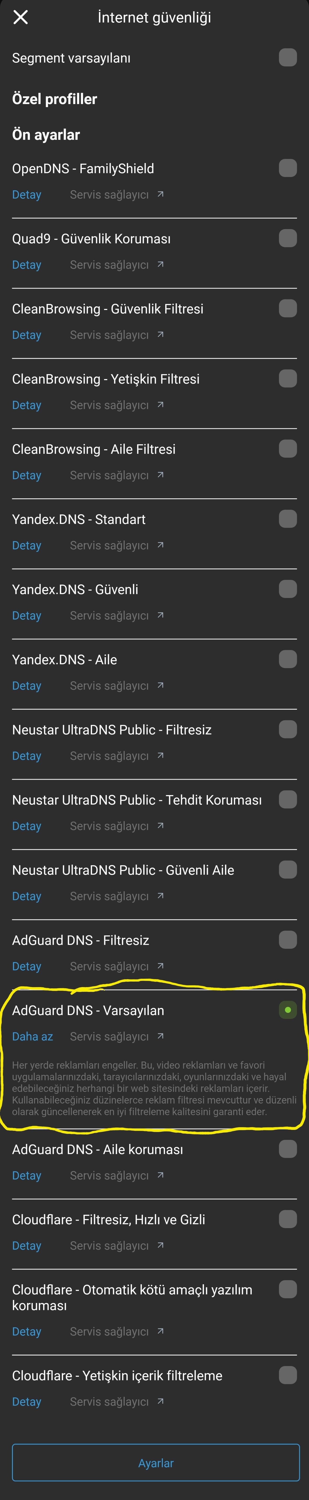

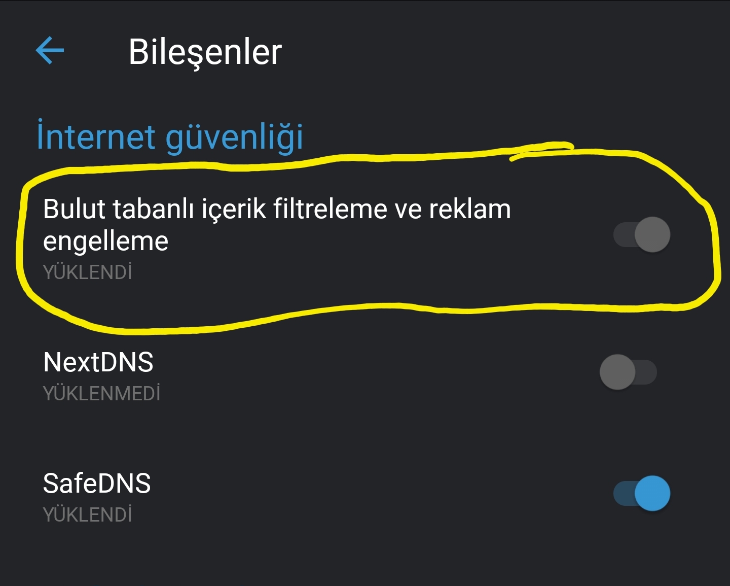

"İnternet güvenliği" başlığı altında "AdGuard DNS - Varsayılan" adıyla Hero'da da mevcut. Sanırım son güncelleme ile dahili olarak geliyor; bileşenlerde "Bulut tabanlı içerik filitreleme ve reklam engelleme" diye geçiyor; bende anahtar açık ve gri renkli. Mavi renkli olmadığına göre sistem varsayılanı olarak yüklenmiş... Orayı kontrol edin; indirilmemiş ise anahtarı açarak indirin.
(Yazılım kararlı 3.8.3 sürümü. Keenetic mobil uygulamasından ekran görüntüsü)
