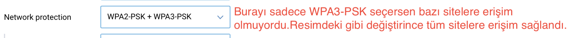

Merhaba,Keenetic Omni DSL ile bazı sitelere erişim problemi yaşadık.Turknet ile iletişime geçtiğimizde de önerilen yöntemler işe yaramamıştı.Kendim araştırmaya devam edip aşağıdaki resimde gösterdiğim ayarı yapınca erişim sorunu çözüldü.
My Network and wi - fi -> Home Segment -> Network protection -> WPA2-PSK + WPA3-PSK

3 yıl
Sadece wpa3 kullanabilmek için bağlantı yaptığınız cihazlarında wpa3 destekli olması gerekir. Wpa3 desteği olmayan cihazlar bu ayarla modeme bağlantı sağlayamaz.
Wpa2+wpa3 tavsiye edilen kullanım seçeneğidir. Wpa2 yaygın olarak tüm cihazlarda desteklidir. Wpa3 desteği olan aygıtlarda wpa3 ile wifi ağına kabul olurlar.
