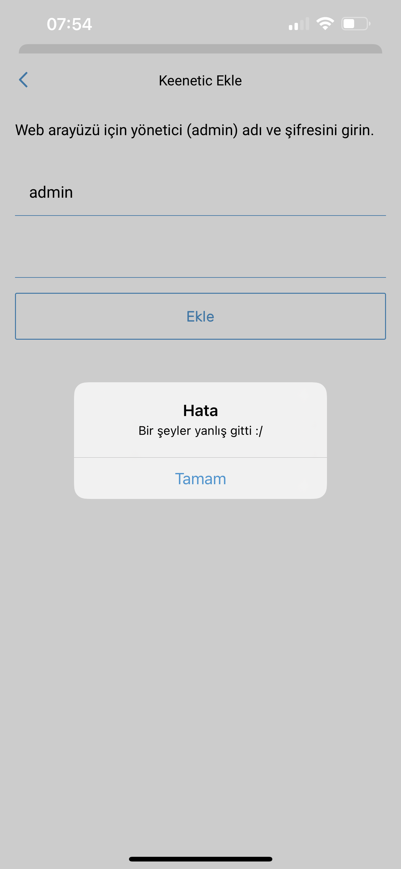

merhaba keenetic mobil uygulamasına modemi kaydederken Cid kodunu yazıyorum. Kullanıcı adı şifreyide yazıyorum ekle dediğimde bir şeyler ters gitti diye hata veriyor. Varmı o sorunla karşılaşan

3 yıl
Cihazı silmeden yeniden kurmuş olmak
Yeniden eklemeye çalışmak gibi durumlar sonucu oluşabilir.
Mesh ağınızda ekli ise cihazı kaldırın. Otomatik tekrar eklenmesi gerekir.
CID ve bulut ayarlarının açık/yüklü olduğundan emin olun.
Yetkisiz erişim için arayüz şifrenizi bi kere girdikten sonra düzeliyorsa başka birşey yapmanıza gerek yok.
Hala devam ediyorsa, en son yol mobil uygulamadan cihazı kaldırın. Ana cihazdan mesh ağından cihazı kaldırın ve tekrar ekleyin.
Bazen sunucusal olarakta tekrar erişim için şifre isteyebiliyor. (nadiren)

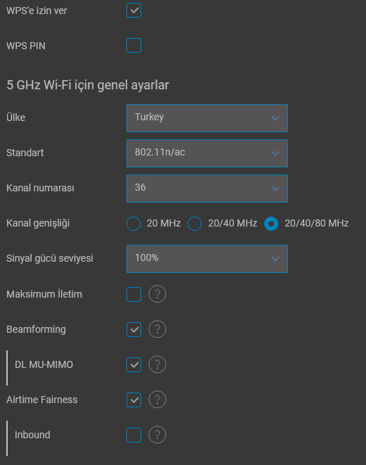

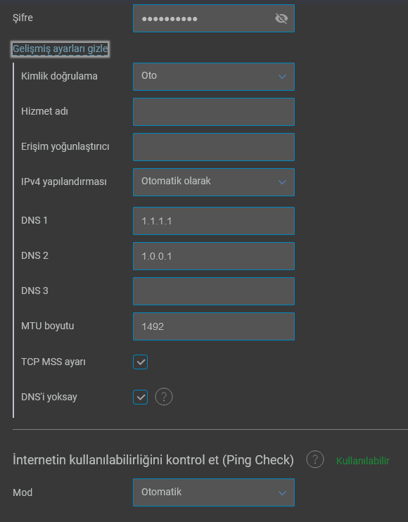

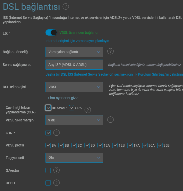

Hocam merhaba,
Turknet VDSL 100 Mbit kullanıyorum. Hat ayarlarım aşağıdaki şekilde.
Ayarları değeştirirseniz ve sonuç alamazsanız, tavsiyem temiz bir kurulum yapın.
3.8.3 kararlı yazılıma güncelleyin, modemi kürdan ile resetleyin, son olarak kullanıcı adı ve şifrenizi girip kurulumu tamamlayın.
Sonrasında resimlerde verilen ayarları deneyebilirsiniz.
Birde ben 2,4 Ghz WiFi yayınını komple kapattım. Sadece 5 Ghz kullanıyorum.
5 Ghz ile 1 duvar mesafeden masaüstü bilgisayar ile İnternet Download Manager programını kullanarak Youtube videoları indirdim. Her videonun inme hızının farklı olduğunu tespit ettim.
3 farklı videoda sırasıyla maksimum, 3 MB/s , 4,8 MB/s ve 9,5 MB/s hızlarıyla indirme yaptı. Bilmiyorum bu durum belki İDM nin paket birleştirme ve indirme durumuyla ilgilidir. Fakat sonuçta en hızlı inen videoda 10 MB/s değerini gördüm.
Hesaplarıma göre normal şartlarda sizin bilgisayar 5 Ghz ile video indirirken 7 MB/s leri zorlaması lazım.
