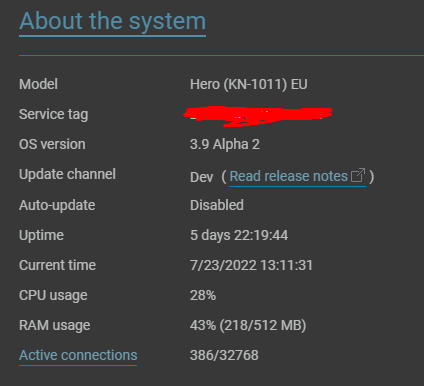

KeeneticOS 3.9.A.1 Geliştirici Sürümü Yayınlandı
05.07.2022

Evet geliştiricide mevcut sadece. 3.9 Alpha 1 sürümü.

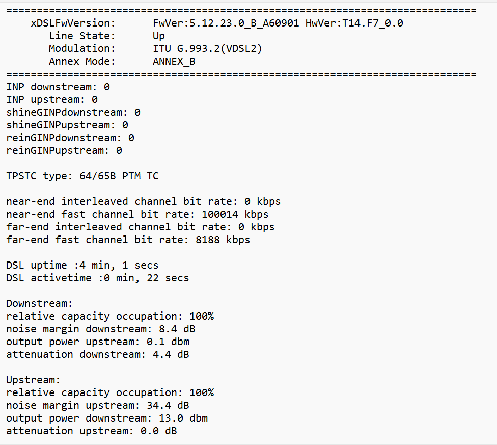

3.8.2 yazılımdan sonra,zaten özürlü olan omni dsl modem,iyice özürlü oldu.100mbps interneti 10mbps olarak kullanıyorum.snr ayarı,kapat aç vs ne yapsam düzelmiyor.isin komik tarafı snr ayarı degistirdikce,her ayarda farklı bir tepki veriyor.iyice saçmaladı yani,modem yüzünden gibirnet'lede papaz oldum
Vdsl ayarları düzgün olan birisi,bir ekran görüntüsü atabilirmi,hangi şekilde olucak ayarlar onları bir deneyelim bari.
3 yıl

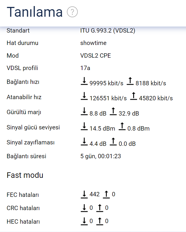

Şu an kullandığınız yazılım ne hocam? Onu kurup bakayım bir. Şu an 5 SNR margin ile kopma falan olmuyor ama biraz can sıkıcı orada 5 olarak görmek. :D
CRC de 6 saatte sadece 2 hata oluşmuş. Ayrıca PPPoE bağlantısı da nedense çok geç oluyor eski modeme göre. Eski modemde tek denemede bağlanırken bu modemde birden fazla denemede bağlanabiliyorum. Biraz deneyimleyeceğim, düzelmezse iade edeceğim modemi. Eski modemi takıp bir router almak daha mantıklı. Türk Telekom VDSL altyapısıyla modemin kalitesi çakışıyor herhalde. :D

Hocam şu an 3.6.12 yazılımını kullanıyorum. Tahminin bu yazılım sizin sorunlarınızı düzeltecektir. Hatta yüklerseniz ve sabrınız olursa 1 gün falan bekleyin. Ben bekleyince düzelmişti. Bence sizin değeler hemen düzelir diye tahmin ediyorum.
Benim saha dolabım çok dandikmiş, Türktelekom elemanı öyle demişti.
5 SNR ile CRC ve kopma yapmaması hattınızın sağlam olduğu fikrini veriyor.
