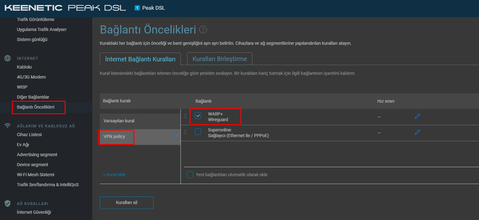

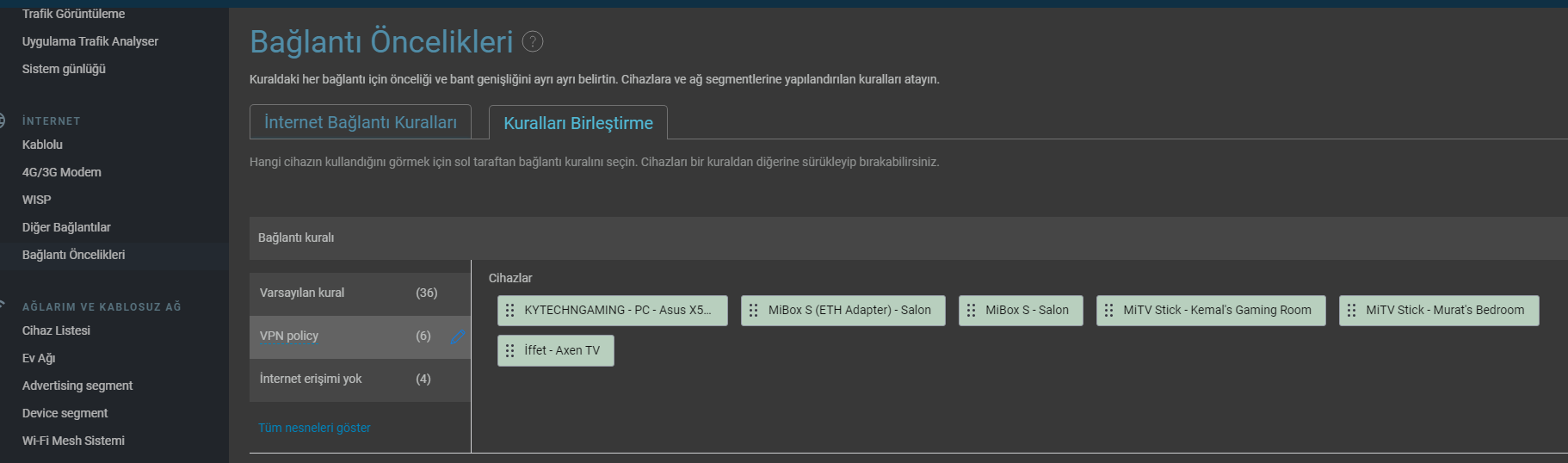

Sanırım bu ayarı soruyorsunuz:
Bu mesajda bahsedilenler: @mito1172
