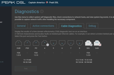

3.6.x sürümleri böyle (3.6.9 - 3.6.10 ve 3.6.12)
3.7.x ve üstü de bu şekilde Omni DSL. işin ilginç tarafı kimse çözüm bulamıyor buna nedense şaka gibi. twix işine döndü iyice. ikisini de dene tarafını seç. :D
cidden bu sorunu koca toplulukta ben mi yaşıyorum? başka yaşayan yok mu?
< Bu mesaj bu kişi tarafından değiştirildi FireKzH -- 20 Şubat 2022; 22:25:26 >
4 yıl
Bir tek siz değilsiniz emin olun. Hero dsl kullanan ben, sn @tcebeci1 ve telegram grubunda Cem bey sanırım. Hatta Keenetic Rus forumuna da bildirmişti Cem bey. konusuna bende ekleme yaptım artık düzeltilsin diye. 3.6 sürümleri çok fazla FEC hatası veriyor. 3.7 sürümleri FEC hatası vermiyor ama CRC hatası veriyor ve kopuyor. Bugüne kadar en fazla 10 saat sabit bağlı kalabildim 3.7.2 sürümde. Dsl ayarlarından SRA ve UPBO yu kapattım. açınca daha kısa sürede kopma oluyor bende.
Bizlerin ortak özelliği BROADCOM chipsetli DSLAM da VDSL kullanıyor olmamız. Sizin dslam cihaz işlemcisi nedir acaba?

Infineon(Lantiq) chipset hocam. en eski tip saha dolabına bağlıyken hiçbir şekilde kopma olmuyordu. santraldeki dslamlar broadcom. ama santral mesafem 1752 metre. o zamanlar asus dsl n16p kullanırdım. saha dolabındaki de Infineon(Lantiq) ve ona mesafem 561 metre. ne zaman düzeltirler bu problemi? modemi çok beğeniyorum ama illallah dedirtti iyice kopma sorunlarından. iki ucu dışkılı değnek.
bir de sizinkine ek olarak da bende upload problemleri var. ss lerde gördüğün gibi 3.7 ve üstü sürümlerde upload sinyallerim ciddi anlamda yerlere çakılıyor. ne yapsam bilmiyorum.
