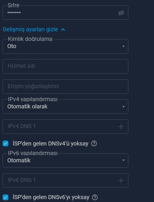

Merhaba, ISP'den gelen DNS'leri yoksayıp kendim DNS vermeme rağmen farklı DNS alıyor cihazlarım. Bu ipv6 DNS'ten nasıl kurtulurum?

4 gün
@tayaydin @ru.celebi ipv6 bileşenini kaldırdım sorun çözüldü. teşekkürler.
@ru.celebi atanmış bir ipv6 adresim olmadığı için beni etkileyecek bir durum yok muhtemelen bu şekilde devam edebilirim.

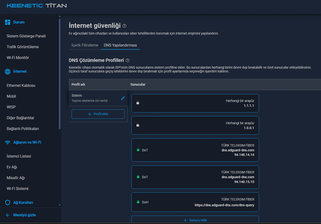

4 gün
Şöyle girersen olur
burada yeşil kilitler adguard dns reklam engelleme için onları istemezsen girme
