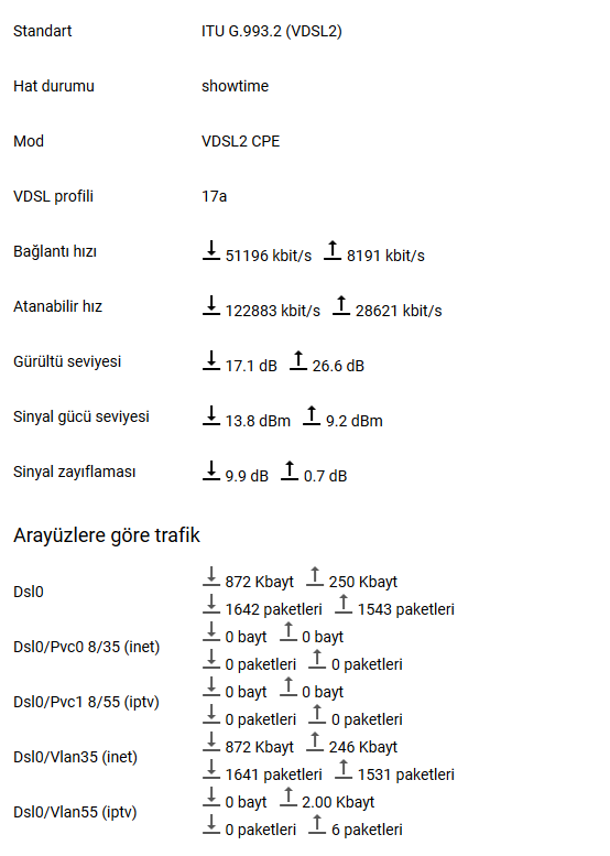

Hattın güzel, benden daha iyi görünüyor, ancak SNR ı düşürebilrsen atanabilir hızın artar, ben de 8 SNR ile 70-80 lerdeydi 1 e düşürdüm 108 lerde. 0 da da çalışıyor, 110 lamı gösteriyor, biraz üstte tuttum her hatta zaman zaman artan biraz gürültü olur onun üzerinde olmalı. Abonelik hızım 50 olsada düşük SNR iletişim performansını artırıyor.

Benim hat.

Omni DLS de de SNR ayarı var hocam, sadece VDSL /ADSL menüsüne bakmalısın, ExtraDSL ile aynı olmalı, Keenetic servisi aryın size yardımcı olurlar. kayınbabamlar yazlıka geçti onların cihazı da ben yönetiyorum uzaktan, bağanıp bakardım cihaz açık olsaydı. VDSL /ADSL menüsüne gidin oradan yapın. Önceki mesajda gönderdiğim menüden bakın.

Yazılımın eski olabilir eskiyse mutlaka güncelle sonra ADSL VDSL ayarlarında ek hat ayarlarını göster menüsü tıkla snr ayarlarını göreceksin OmniDSL ve extraDSL modellerinde bu ayar mevcut.

evet varmış bu değeri kaç yapmam lazım?
Orijinalden alıntı: miskindvd
SNR ayarını daha fazla düşürebilmek için modemi geliştirici alpha 6 sürümüne geçirmeniz gerek.
Benim internet hızım 100mbit, bu hıza ulaşmak için SNR değerimi çok düşürmem gerekiyor. Fakat sizin hızınız 35 veya 50mbit ise zaten SNR düşürseniz de hızınız yükselemez çünkü santral sizi kendi hızınızdan bağlayacaktır. İsterseniz hat değerlerinizi ve kaç mbit paket kullandığını yazın yorum yapalım

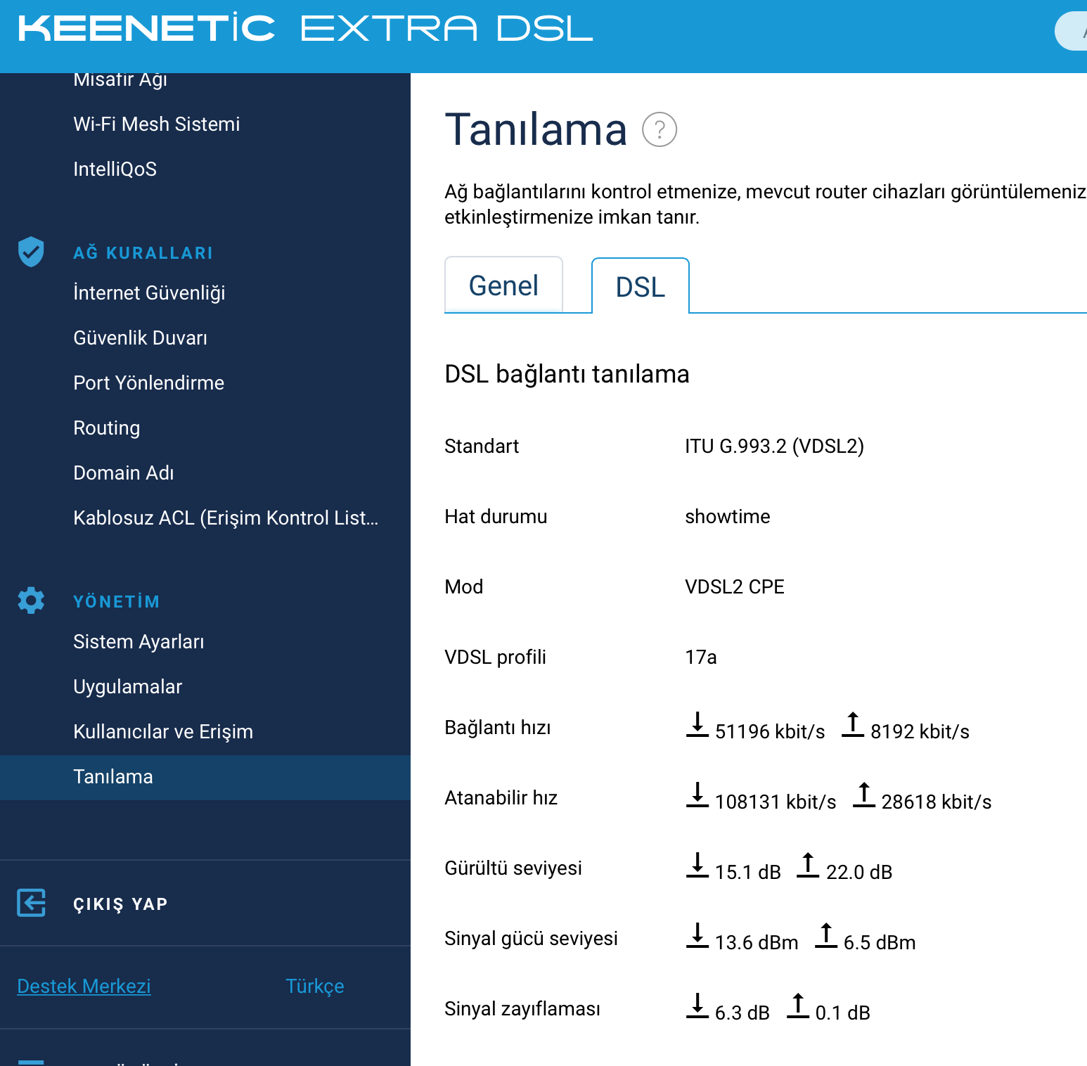

Hocam, gönderdiğin hat değerleri ISS vermiş sana , bende ondan şaşırdım keenetic menüsü değil demiştim... onlar genelde bina girişine göre bakarlar ve geri kalan bina ve ev içi hat kalitesizliğini senin çözmeni isterler, ev içi hat kalitesi kötü ve hattın oturmuyorsa hat hızını düşürüler.

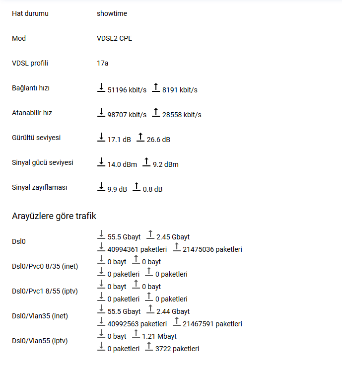

Sen modem içinden hat değerlerini okuyup bakmalısın orada da hat kaliten iyi mi? atanabilir hız 100 üzeri çıkabiliyor mu?
Modemde Yönetim, tanılama dan bakarsın.
hocam değerler bunlar
