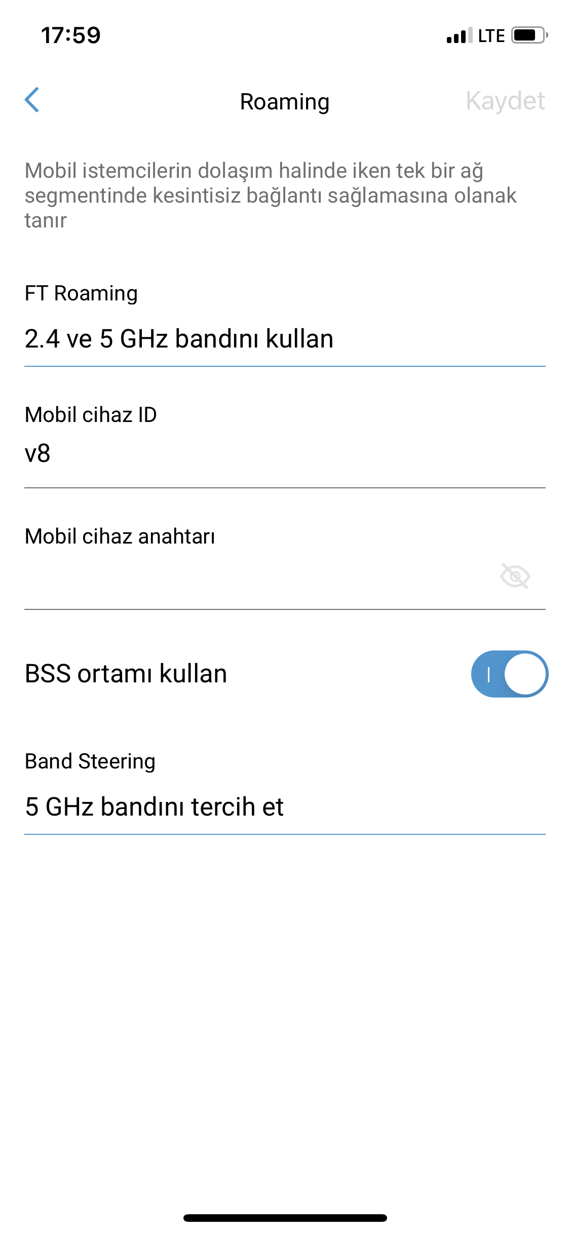

Band streening i açıp şu ayarlarla denermisin
İki kanalda aynı isimli olsun

Dediginiz gibi yaptim. Sadece air cihazi ile ayni odada isek 5ghz a geciyor. Araya bir duvar girerse 2.4 oluyor.
Ayrica simdi test ederken birsey daha dikkatimi cekti, evin bir baska odasinda ki orda wifi sinyali 1-2 tane. O odaya bakan yakin ev yok. 2.4 ghz da 20-22 mbit gordu. Su wifi sinyalinin fazla oldugu odada router modundaki air cihazin yaninda bile 2.4 ghz da 10-12 mbit. Kesinlikle etraftaki wifiler 2.4 u etkiliyor. 5 ghz ya etkilenmiyor, yada zaten kapsama alani dusuk oldugu icin bana ulasmiyor veya belki de 5ghz hic yok yakinimda.
Benim 3. Air cihazi almaktan baska carem kalmiyor. Ev dikdörtgen seklinde oldugu icin, modem evin en uc odasinda oldugu icin bu sekilde sanirim.

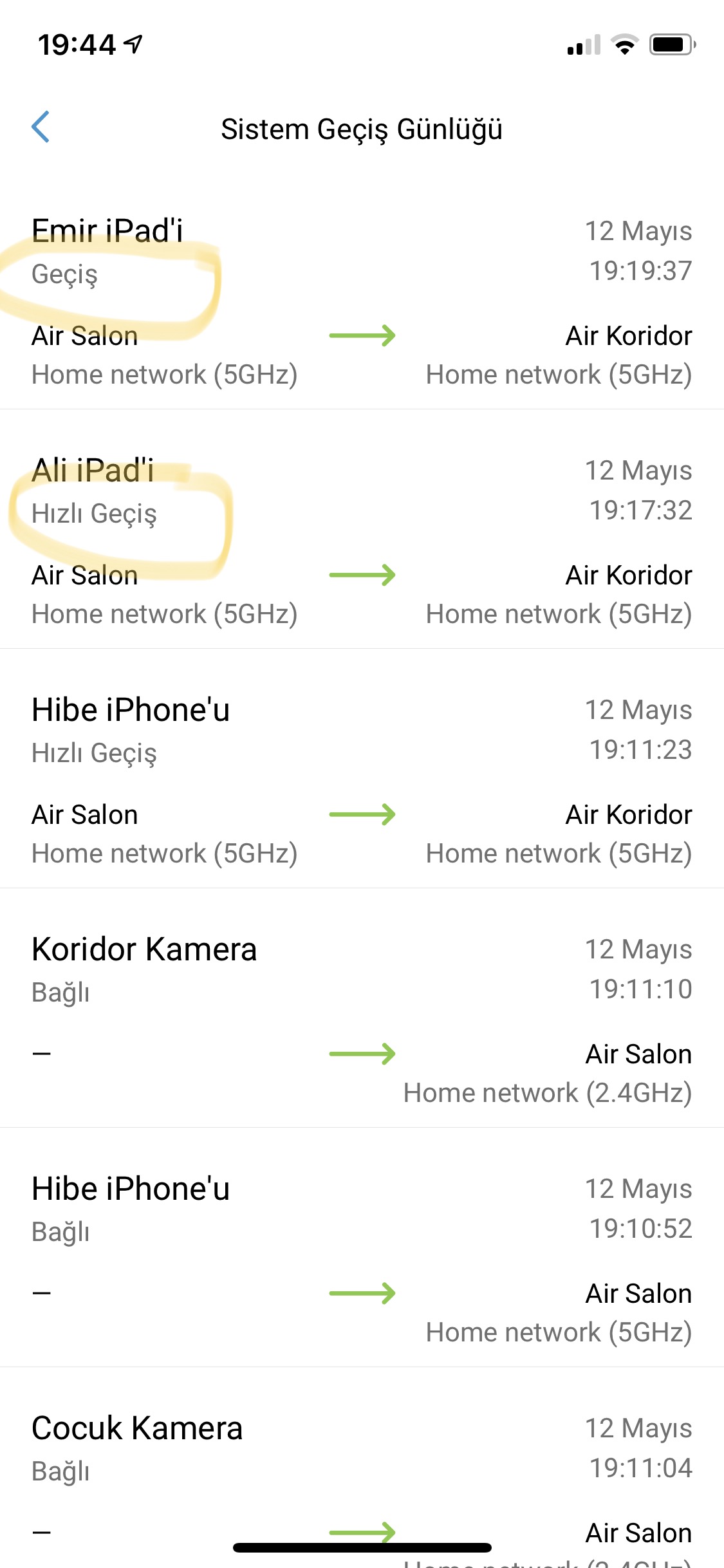

6 yıl (1273 mesaj)
Gecis yaziyor. Hizli gecisi cihaz desteklemiyormus. Eski ipad zaten, şaşmamalı apple in bu yaptigina.
