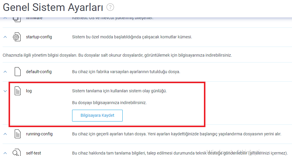

Arayüz üzerinde kesilme olaylarını gösteren bi olay var mı? Çünkü ara ara DSL ışığı kırmızı olmaya başladı
arayüzden LOG dosyasını indirerek yada android uygulamasından kontrol edebilirisiniz.
yaşadığınız sorun muhtemelen KeeneDNS sunucularına erişim olmadığı zaman yaşanıyor.
eğer internete girmede sorun yoksa pek de takılacak bir durum değil ...

Alakasiz olucak ama LOG alma ozelligini kapatma ayari var mi ?
Sistem kaynaklarini rahatlatmak icin. İslemci guclu olsa da.
Bu mesajda bahsedilenler: @micro77
Log kapatma ayarını bulamadım. Aslında hemen hemen hiç etkilemediği için de gerek yok diye düşünüyorum.
Kullanılmayan sistem modullerini devre dışı bırakmak da sistem kaynaklarını tüketmeden kullanmaya faydalı olacaktır.

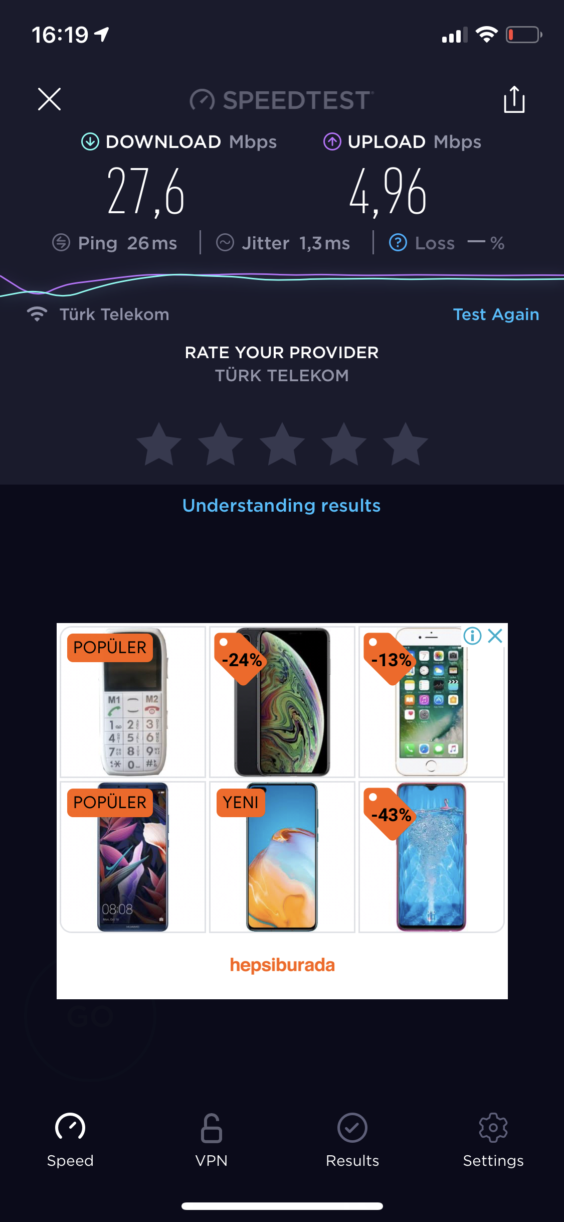

Merhaba. Evim dikdortgen seklinde ve modem evin bir tarafinda. Adsl kullaniyordum, wifi menzil genisletici kullaniyordum. Adsl hizim 8mbitti zaten. O yuzden hiz problemim yoktu. Vdsl geldi ve 35mbitlik pakete uye oldum. Zyxel ttnet in verdigi modem var. 5ghz destegi yok. İphonelar nedense 2.4 de genelde 12-15 mbit, en fazla 20mbiti gordu. Tv veya pclerde problem yok. Bir tane keenetic air aldim. 5ghz olarak hiz sorunu kalmadi. 33-34 mbiti gordu iphone. Bu sefer de kapsama alani sorunum oldu. Bir tane de koridor a air aldim. Bir oda haric 5ghz cekiyor. İlk basta 2.4 ile 5 in ismini ayni kullandim. Band steering aktif olmasina ragmen 5ghz a kolay kolay gecmiyor iphone. Neyse 2.4 ile 5 ismini ayirdim ve telefonlara 5ghz i tanittim sadece. Suan 1 oda haric tum ev 5ghz. 2.4 ghz i da 3 adet cihaz sadece 2.4 ghz kullandigi icin acik biraktim yoksa 2.4 ghz i hic acmam.
2 gundur deniyorum, geçişlerde vs problem yok ama kablosuz olarak baglanan air de sinyal aldigimda 2-3 mbit dusuyor. Simdi bir air cihaz da alsam o cihazda daha dusuk cikar mi? 3 cihaz ucgen seklinde yerestirilmesi lazim anladigim kadariyla ama benim evde mumkun degil. 1. Denetliyici, 2. Cihaz koridor da, 3. Cihaz en uzak noktada olacak. 3. Cihaz 1. Cihaza 5ghz olarak baglanamaz. Bir vdsl e gecelim dedik dunyanin masrafini yaptik sirf su iphone yuzunden. Samsung, xiamo cihazlar denedim, 2.4 ghz da bile ayni noktada 29-30 mbit aliyor.

Modemi bridge moda alip kullanmayi tercih ediyorum. Soyle ki, ariza olayinda turk telekom ilk dedigi sey farkli modem kullanıyorsunuz, modemi degistirin vs su bu. Bir ttnet in verdigi modemi kullanirsaniz uzakta iken nedendir bilmiyorum ama ttnet daha bir yardimci olabiliyor. Akilli ev urunleri oldugu icin uzakta iken internet yoksa musteri hizmetlerini aradigimda daha fazla müdahale edebiliyorlar o yuzden extra dsl almadim. Zaten bridge modda kullaniyorum modemi.
Modemi bridge moda alip 1. Air cihazını router moduna aldim. 2. Air cihazini koridor a koyup meshi kurdum. Suan 1 odada 5ghz cekmiyor. Mecburen koridorun sonuna 3. Cihaz koymam lazim ama 3. Cihaz sadece 2. Cihaza baglanabilir. Suan bile 2. Cihazda 3-4 mbit dusus oluyor acaba dedim 3. Cihazda daha fazla olur mu?
Hocam etrafta cok fazla wifi sinyali var bilmiyorum etkileniyor mu? İphonedan evin icinde bile 10dan fazla wifi ismi cikiyor. Laptop dan baktigimda zaten ekrana sigmiyor :)
İphoneda 2.4 olayi resmen sacmalik olmus. Tv bile 2.4 ghz da 33-34 goruyor. iphone 11de de ayni. Bendeki x.

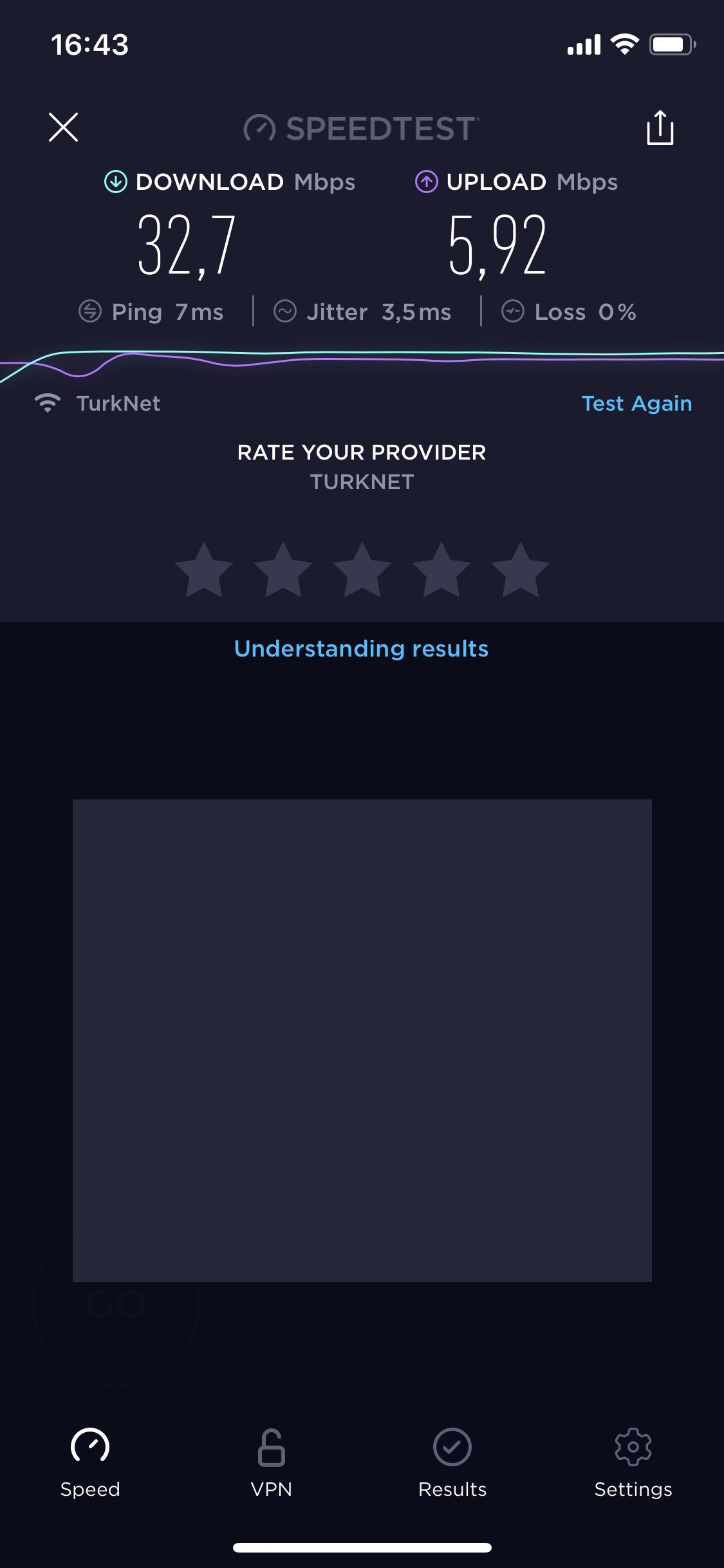

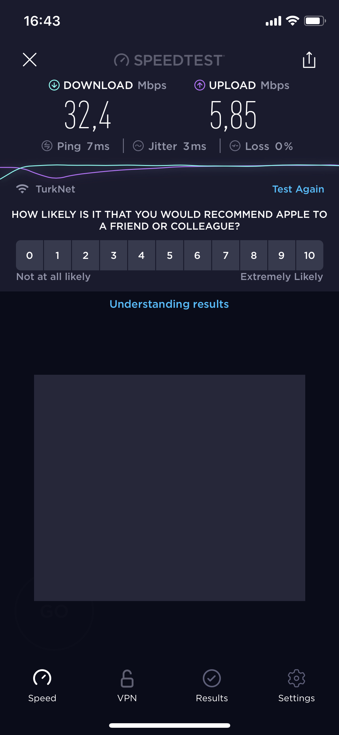

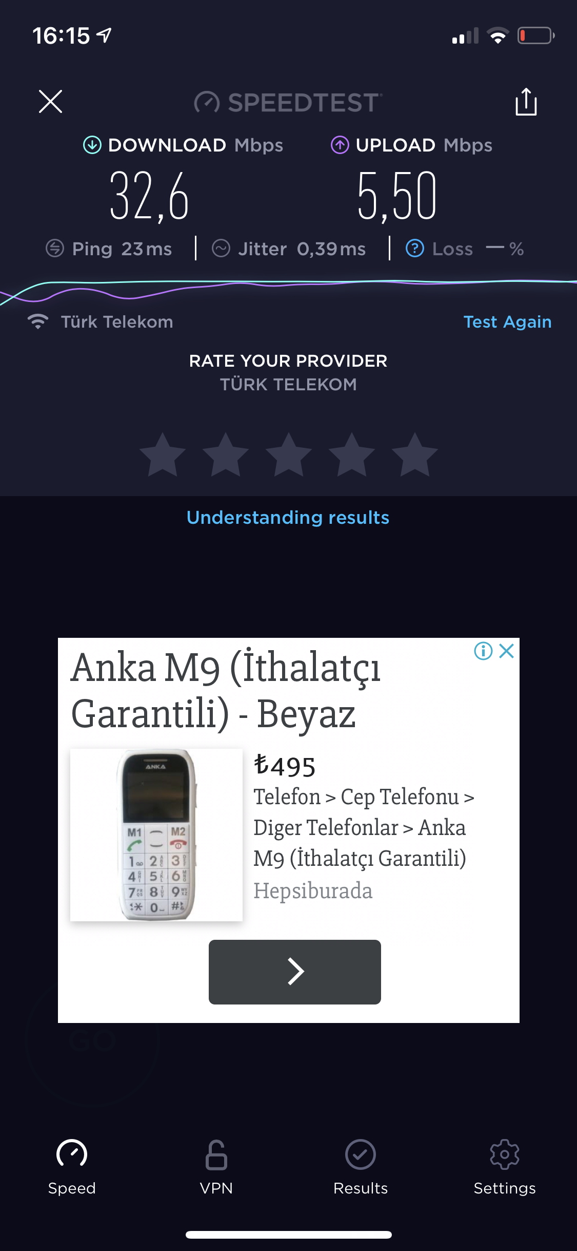

Hocam oturduğum odada extra DSL iki kanal birleşik kullanımlı modem var ghz ayarını yaptım ben uzağa gidince 2.4ghz e atıyor iPhone u odaya geri gelince 2-3 dk ya 5ghz e alıyor.
Uzakdaki odalar için ortaya Router attım onda hem
2.4 açık hem 5 ghz
1.foto ana modem
2.foto Router 5ghz
3.foto Router 2.4ghz
Normalde her zaman 5ghz olanlar hep aynı veriyor 32 aşağısına salmaz ama 2.4 olan ortamdaki Wi-Fi kanallarından çok etkileniyor şuan enterasandır o da canavar gibi :) bence kanal ayarların ile bi oyna ben tek tek denedim 13. Kanala çöktüm :) 1 ve 6. Kanal facia 2-3mbps veriyor. Ayrıca iki cihazın arasında buzdolabı fırın gibi manyetik alan cihazlar yok değil mi ? O da etkiliyor

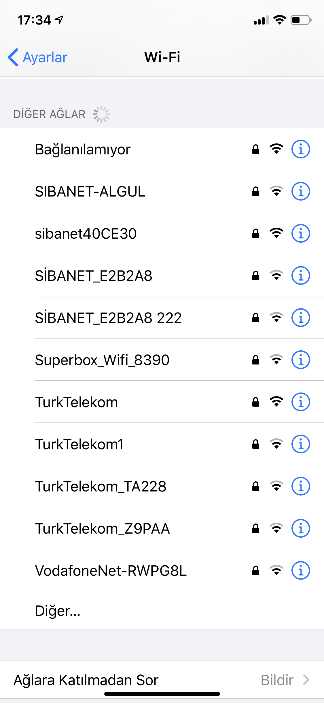

Hocam 2.4 de iphone da 20mhz, 40mhz ve tum kanallari tek tek denedim. Hicbirinde birakin 30 u 20 bile gecmedi. En fazla 18-19 mbit çıktı ki tekrar test yaptigimda daha da dusuk cikabiliyordu. 1. Cihaz tv unitesinin altinda. Telefon kablosu orda oldugu icin baska yere koyamiyorum ama o odada cok asiri wifi sinyali var etrafdan.
1. Cihazla 2. Cihaz arasinda 1 duvar var ama buzdolabi firin gibi hatta hicbir elektrikli cihaz yok. Ama dedigim gibi 1. Cihazin ustunde tv var :) 2. Cihaz koridorda ve yukarida. Cevresinde hicbir cihaz yok. Sorunda koridorun sonundaki odanin birinde. Zaten eskiden 2.4 ghz da da o odada wifi hic cekmiyordu. O yuzden araya menzil arttirici almistim. 5ghz da tarama yaptım butun kanallar bos zaten. Kimse 5ghz kullanmiyor etrafimda. Mahalleye zaten yeni vdsl geldi. Kimse ihtiyac duymamistir :)
TurkTelekom benim modemin 2.4 ghzi. Onun disinda hepsi baskalarinin. Ustelik evin icinde iphonenun gordugu bu. Pc de en az 3 kati cikiyor. Bilmiyorum bu fazla mi ve etkiler mi? En ustteki baglanilmiyor yazan kimse zaten sanki benim evden yayin yapiyor gibi :)
Abi senin işin zor bi anlam veremedim ama tek göze çarpan çevrende o kadar modem olması.. iPhone o kadar net çekiyorsa etkisi vardır illaki

Valla kac defa denedim 5ghz a kolay kolay gecmiyor. 3-5 dk degil yani yeri geliyor 3-4 saat bile 2.4 ghz da kaldi. O yuzden isimleri ayirdim
