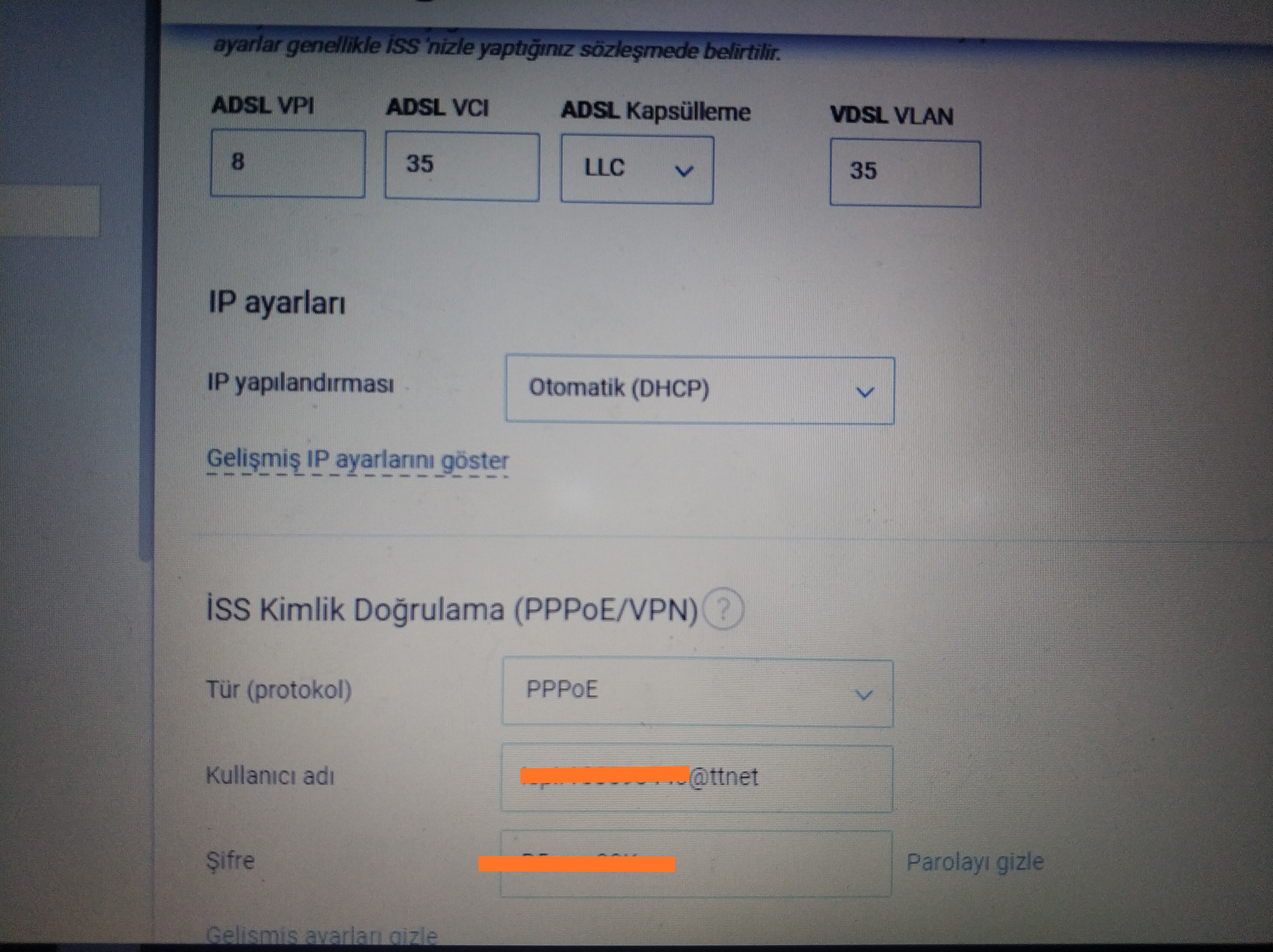

Hocam böyle değil mi ?
Bu mesajda bahsedilenler: @teknotakip_tr
ad ve şifreyi kabul etmiyorsa emin misin doğru olduğuna? çünkü ben girdim oldu örnek k.ad mito@ttnet şifre 1234567 gibi
Bu mesajda bahsedilenler: @S1L3NTH4CK3R
Hem eski modem arayüzünden kontrol ettim hem de SMS ile istedim Telekom neyi attıysa onu yazdım.
Bu mesajda bahsedilenler: @mito1172
ilginç o zaman birde kurulum sırasında adsl vdsl ve ethernet seçme var orada adsl vdsl seçtin mi?

Ethernet seçtim hocam ethernet kablosunu portun birini wan yaparak bağlamak gerekiyor diye biliyorum fiber için yanlış mıyım ?
yanlış mı bilmem ama benim hat adsl ve adsl vdsl olanı seçtim hemen oldu fiberde ethernt mi seçiliyor açıkçası bilmiyorum

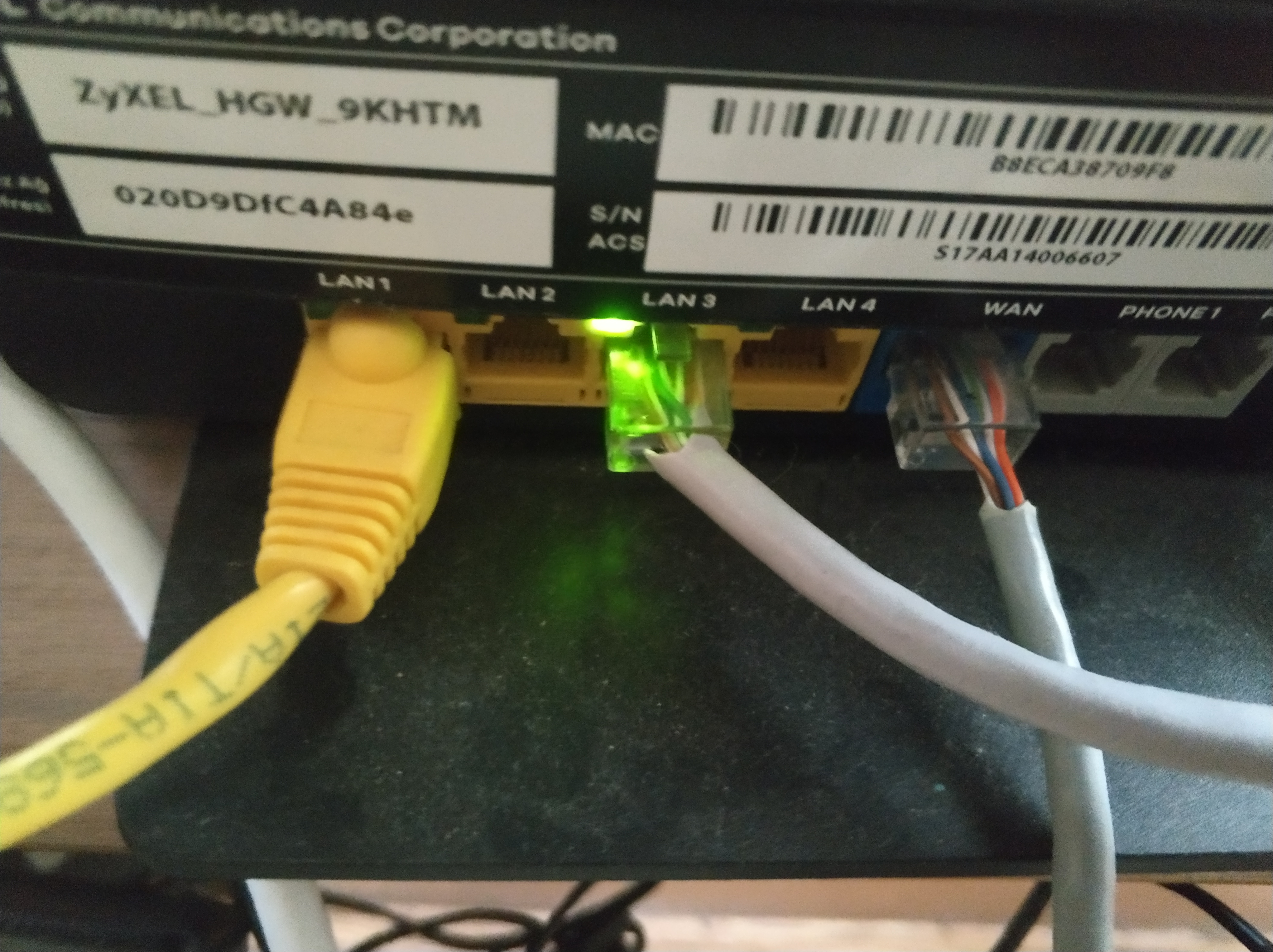

Hocam böyle gözüküyor. Önceki modemin arkasını da atıyorum. Buradaki wanda takılı kabloyu extra dslde port 1e takıp onu wan portu yaptım, başka kablo takılı değil cihazda şu an.

Hocam sen Dsl kullanmıyorsun ki sen fiber kullanıyorsun kurulunda Ethernet menüsünü seçeceksin aşağıdaki videoyu izle Keenetic modeme kaçıncı porta yakıyorsan kabloyu o portu WAN yapacaksın videoda servis sağlayıcı moduna al yazıyor videoya göre yap sorunun kalmaz.
https://www.youtube.com/watch?v=3N59xY1cwc4&feature=youtu.be
< Bu mesaj bu kişi tarafından değiştirildi teknotakip_tr -- 8 Mayıs 2020; 20:55:58 >
Hocam onu da denedim ama acaba cihaza mı kısıtladı Telekom bir tek onu denemedim. Klon Mac deneyeyim bakarım.
