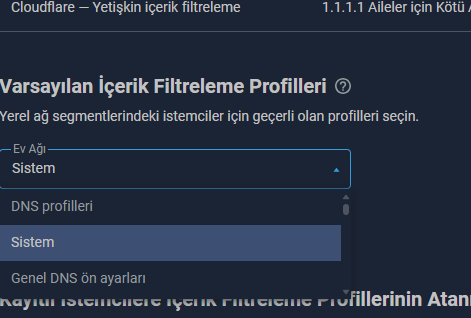

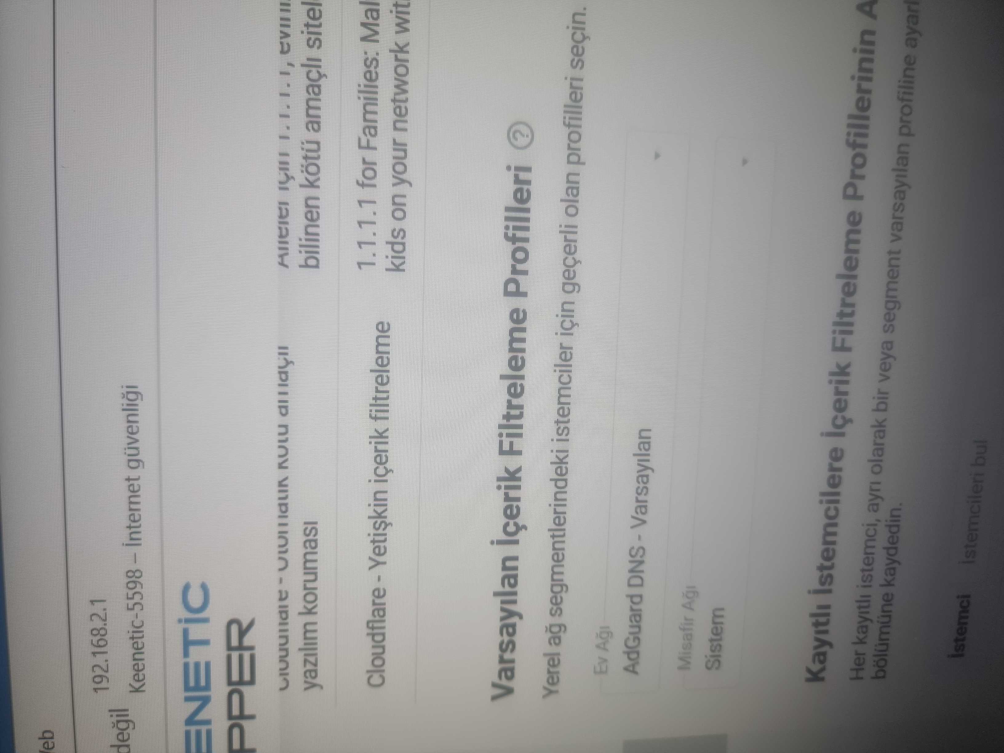

9 ay
Cloudflare dns ayarla hocam hızlanacak büyük ihtimal.
