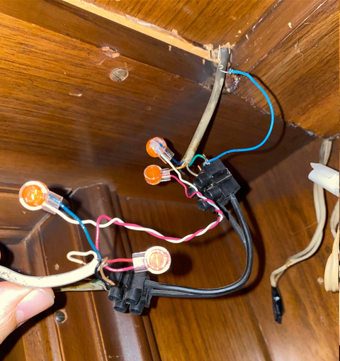

Hopper ile VDSL üzerinden bağlanıyorum. Eve giren kablonun ucu kısacık ve açık telleri kıvırarak bağlamıştım ve ilk fotodaki gibi gayet güzel bağlantım vardı. Temizlik yapılırken kabloya dokununca kopmalar oluyor diye hem eve giren ucu uzatmak hem de sağlam tutturmak için YAK-1 boncuklarla montaj yaptım ve Sinyal Zayıflama değeri aşırı yükseldi. 70/16 bağlantım 13/8'e düştü :( Ben nerede hata yaptım? Kırmızı beyaz çift uzatmak için eklediğim kablo. Siyah klemensle olan bağlantı diğer telefon için kaç sene önce yapılan bağlantı, internet hattıyla ilgili değil.

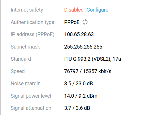

Haydaaa, mesajımı attıktan sonra baktım, değerlerim düzelmiş. İki kere tekrar bağlan dediğim halde Sinyal Zayıflama 19 seviyesindeydi, şimdi bir şekilde 3.7'ye düşmüş. Umarım bir iyi bir kötü şeklinde değişip durmaz. Yoksa aşağıdan 5 kat telefon hattı yeniletmek çok zor, kablo geçecek yer kalmadı, her katta mermeri deldirip çektirmeye kalkarsam apartman ayaklanır.

Bağlantı çorba gibi yükselip düşmesi normal oraya telefon bağlarsan kopma yada parazitten dolayı kalite düşüklüğü yaşarsın adsl yada vdsl de telefon varsa araya splitter takılıp kullanılır kısaca o eke telefon olmamalı

telefon takılı değil ADSL hattında, evde iki farklı hat var ama aynı kablo demetiyle giriyor içeri. 18 saattir stabil duruyor neyse ki, birisi kabloyu ellerse ne olur bilmem.

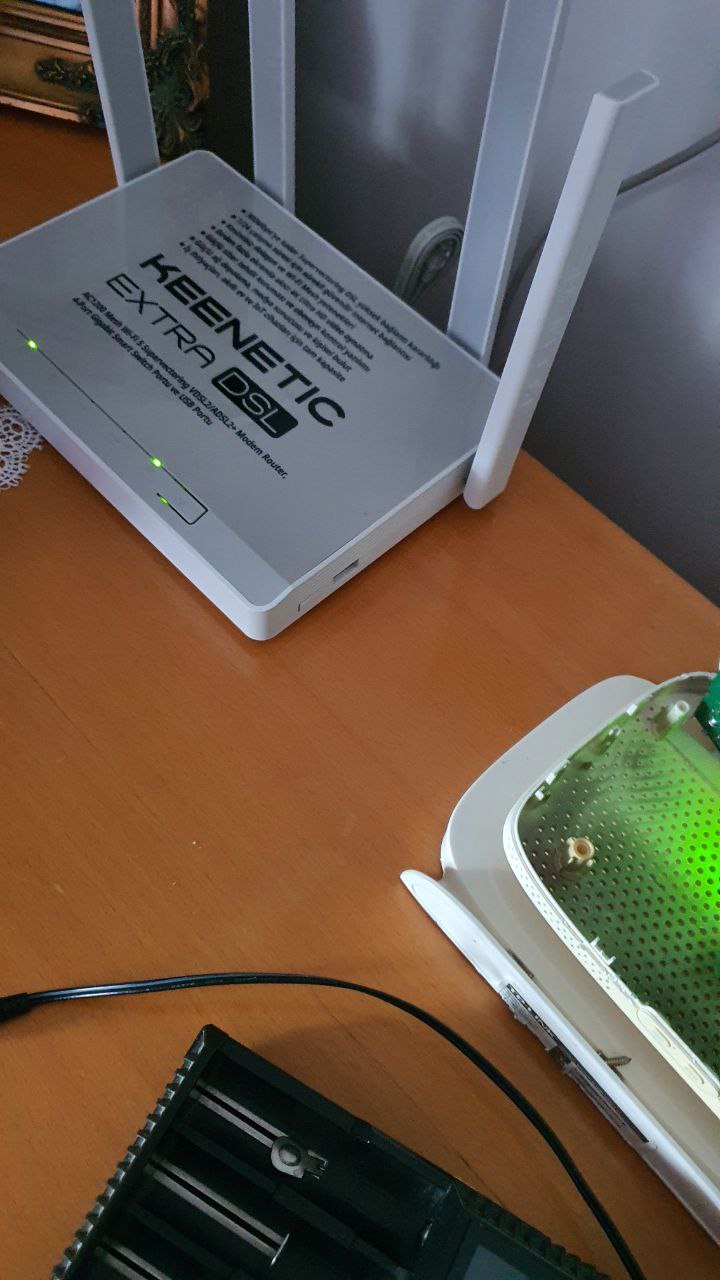

Bu modem netspeed vdsl ile uyumlu değil mi? Netspeed ile bir türlü dsl bağlantısı yaptıramadım. Dsl ışığı sürekli kırmızı yanıp sönüyor. Aynı kullanıcı adı şifre ile diğer modemler çalışıyor bu çalışmıyor. Model no KN-2112. Sadece benim netspeed hesabımda değil komşuda da çalıştıramadık. Etrafımda başka servis sağlayıcıda yok deneyeyim belkide modem bozuk geldi.
6 ay
Modemde DSL sinyali görünmüyor.
Edit: log kismini da kontrol eder misiniz? Hata mesajlarini.
< Bu mesaj bu kişi tarafından değiştirildi ru.celebi -- 13 Aralık 2024; 16:57:16 >
Bu mesajda bahsedilenler: @krtkartal

Cevap için teşekkürler. Yerel satıcıdan satın almıştım gittim değiştirdim. Yenisi ile bağlanabiliyorum.
Bu mesajda bahsedilenler: @ru.celebi

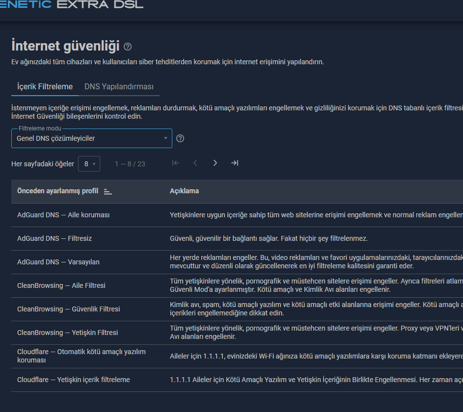

Aşırı karışık aşırı detaylı bir modem. İyi mi kötü mü karar veremedim. Adguard dnsleri girebileceğim yeri bir türlü bulamadım. Benim istediğim tp-link de ki gibi isp şifresini girdiğimiz yere dns leri yazıp tüm bağlı cihazlarda onu kullanması. İnternette videolarını izledim, Ağ kuralları - > İnternet güvenliği kısmından halledin diyor. Oraya girince açılır menüde Genel Dns Çözümleyicileri gösteri seçiyorum. Aşağıda liste çıkıyor ama seçilmiyor. Tıkladınmıydı adguardın kendi sitesinden program indirttiriyor. Bunun bir çözümü var mı?
6 ay
O sayfanin en altina in hocam :)
Edit: Takildiginiz yerlede yardimci oluruz, merak etmeyin.
