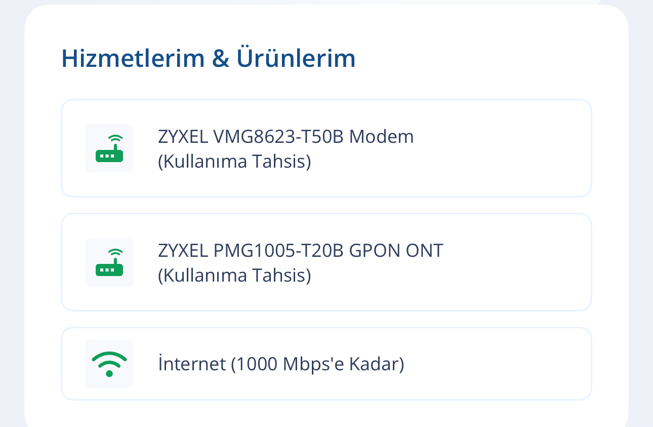

1.000mbps Fiber internet kullanıyorum. Kurulumum şöyle olacak; Gpon'dan ethernet ile direk Keenetic'e bağlayacağım. Başka bir router olmayacak arada. 3 adet cihaza ihtiyacım var, hali hazırda Deco x60 3'lü set kullanıyorum, deco'dan Keenetic'e geçmeyi düşünüyorum. AX5400 x60 kullandığım cihazlar. Bu doğrultuda önerileriniz ne olur?
