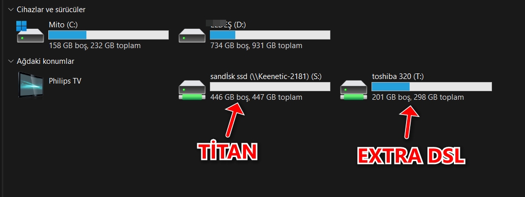

Kopyalama olark Titan da 270mbps ye kadar, diğer modellerde genelde 110mbps.
Bu mesajda bahsedilenler: @ru.celebi

Ben geçen yıl alttaki ürünü almıştım. 2TB Seagate FireCuda SSHD ST2000LX001 ile kullanıyorum. Eski bilgisayarım için aldığım HDD+SSD hibrit disk. Satılığa çıkarmadan önce içinden söküp bu kutuya bağladım. Bu şekilde kullanıyorum ancak bu disklere, cihazlara bağlayıp uzun süreli kullanım senaryoları için güvenmiyorum. Yoksa çoktan Router'a bağlamıştım

Bundan almıştım. Bir wd diskte uyumsuzluk yapıyordu. Durumu ugreen e de iletmiştim. Başka diskte kullanıyorum. Yedekte de bir tane tutuyorum. Günlük sök tak kolay oluyor bazen.

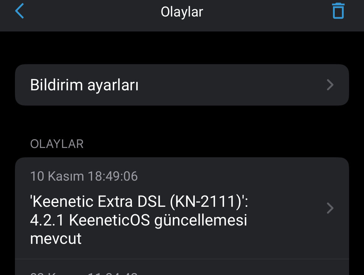

Fiber baglantida Ekstra Dsl kullanıyorum ancak dün küçük bir fiyat artışı ile 500 mb İnternet hızı olan pakete geçtim hatırladığım kadarıyla ekstra dsl sadece 100mb kadar hiz destekliyor şuan için router olarak sprinter alsam işimi gorur mu

4 Adet-Ethernet Port Hızı1000Mbps (Gigabit) yeterli
Bu mesajda bahsedilenler: @gokhannexus
10 ay
Extra DSL'in eski modeli olan KN-2111'in ethernet portları 100Mbps, yeni model KN-2112'de ethernet portları gigabittir. Sizinki hangisi?
