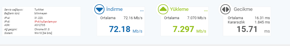

Ülkemizdeki ISS DNS'leri malesef çok hızlı olması gerekirken tam tersi yavaş.
Cloudflare DNS'leri ise hepsinden hızlısı doğrusu.
ISS DNS'lerini yoksay seçip 1.1.1.1 kullanmak gerekiyor. Bu şekilde bir test yapar mısnız ?
test için bu sieyi tavsiye ederim. https://www.nperf.com/en/

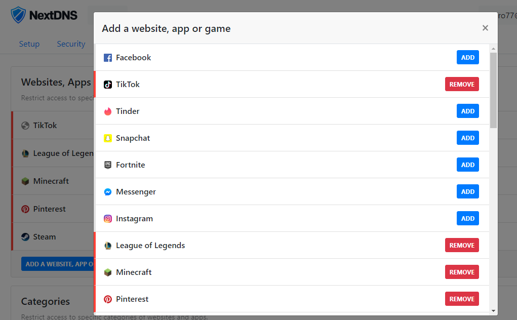

Bana sorarsanız oyun vs. kullanmadığım için reklam engellemek ve DNS over TLS kullanmak ve daha fazlası için bugün konuda adı geçen nextdns DNS'lerini kullanıyorum...
Ping 15 ms. civarında ;
Bu mesajda bahsedilenler: @oktay1910
https://my.nextdns.io/
deneyin şimdilik ücretsiz ve her türlü kontrol elinizde olacak...
dün konuda @Sacrosanctss bilgilendirdi ...
bu arada @Sacrosanctss'ya çok teşekkür ederim...
kullanmaya başladım , tavsiye ederim ;

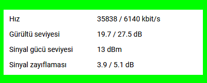

varsayılan hali seçili değil normalde o şekilde de denemiştim çok büyük hız farkı oluşmadı aslında bu arada değerlerim bu şekilde
Adsl parametreleri işine yarayanlar olabilir
https://help.keenetic.com/hc/tr/articles/360002830880-ADSL-hatt%C4%B1-parametreleri

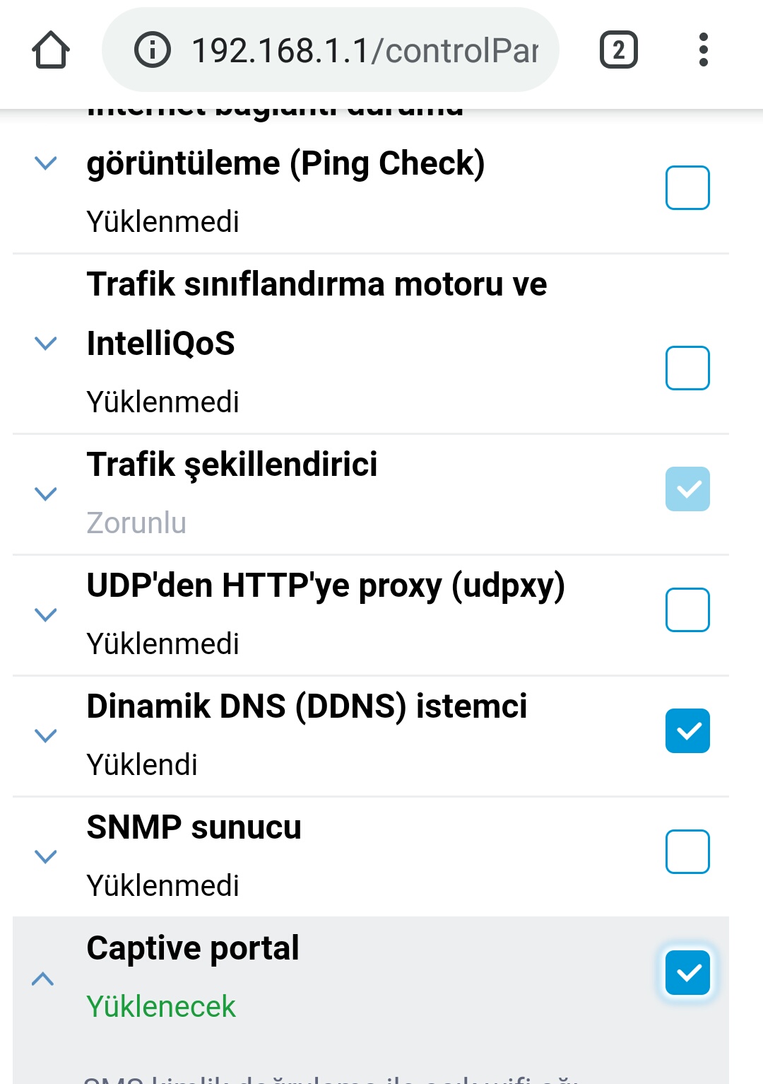

Bu mesajda bahsedilenler: @tekkral34
Misafir ağından öte "captivate portal" uygulaması desteği var...
https://help.keenetic.com/hc/tr/articles/360000501439-Captive-Portal
