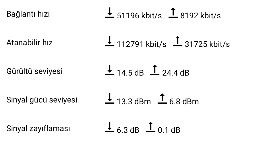

Yine aşık etti bizi. 3.5.Alpha1 i yükledim. SNR ı 0 yaptım, abonelik hızımı SNR 8 de yine tam alıyordum 50/8MB ama atanabilir hız SNR 8 de 81 Mb iken SNR 0 a aladım ve şuan 112Mb alabilirsin diyor, düşmüyorum da, daha temiz iletişimle performans da artacaktır muhakkak. :)) Bu konuda @sacrosanctss e teşekkür etmek lazım, sanırım onun sayesinde oldu, yazışmıştık bir kaç gün önce, olsa nasıl olur vs diye, soracaktı. Ben daha düşük SNR da çalışabileceğine emin değildim.

SNR bir tolerans, daha önce baya tartıştık burada, hat değerleri gün içinde bile dalgalanabilir, bu değeri yükselttiğinde hat düşmeden bu dalgalanmalar tolere edilir, ama en üst bağlantı hızı düşer. Bu tolerans tamamen kendi insiyatifimizde. Bende abonelik 50Mb idi. SNR 8 fakat atanabilir hız 81Mb idi. 50 ile bağlanabiliyordum ama 100Mb ile bağlanmak istesem olmayacaktı belki, SNR ı azaltarak üst limit arttı. 100Mbps i rahat alabileceğim görünüyor.
Yine 35Mb ile abonelik alıp 27 ile bağlanıyorsa bir abone, SNR i düşürerek 35 i yakalayabilir. hat düşmüyorsa.
özetle SNR i düşürmek özellikle abonelik hızını almak için önemli bir avantaj.
VDSL ADSL e ye göre daha hassas bir iletişim sağlıyor, onedenle 4 te tutulmuş ama altıda talep üzerine yapılmış. herkesin kulalnabilecğei bir değer değil. Zaten hat çok kötü ise VDSL yerine ADSL tercih ediliyor. 24Mb altında.

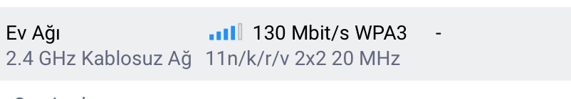

Hocam iki ssıd yayını wifi mesh sistemi için cihazların . kendi aralarında konuşması içim dizayn edilmiş mesh Wi-Fi sistemi kullanamayacaksan bileşenlerde. Kaldırabilirsiniz ve diğer ssid yayını kAPanır. Wpa2 -wpa3 şifreleme türü kullanıyorum iPhone cihazlarım wpa 3 ile bağlanıyor bilgisayarlerom ve wpa3 desteği olmayan cihazlarım wpa2 ile bağlanıyorlar . Keeneticyren önce uzun süre vmg3313b10a modemi kullanıyordum tivibu için aynı yere Keenetic cihazını koydum arada en az 1.5 kat daha iyi sinyal yakaladım kablosuz en iyi performans için bir makale var onu okumanı tavsiye ederim.
https://help.keenetic.com/hc/tr/articles/360000807959-Wi-Fi-h%C4%B1z%C4%B1n%C4%B1-maksimuma-%C3%A7%C4%B1karma
