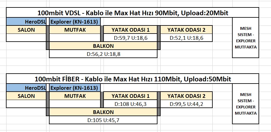

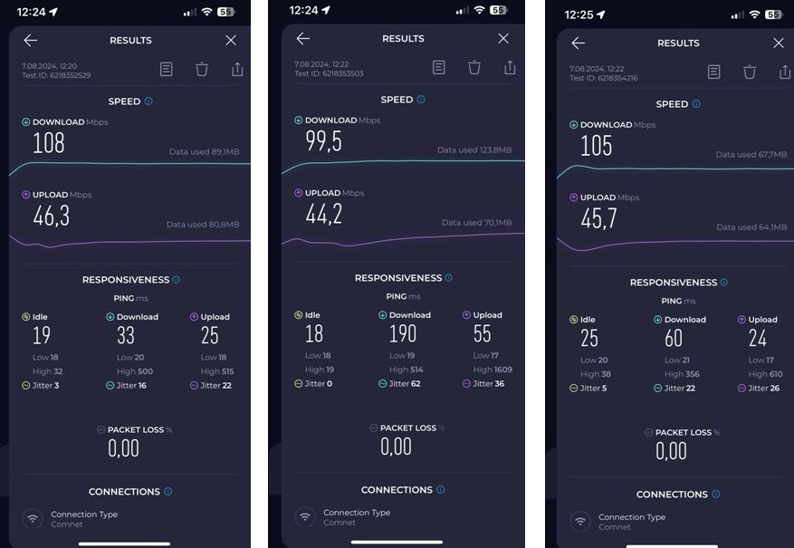

Fiber Bağlantım yapıldığında tekrar test ederim diye planlamıştım ancak 20 güne yakın her gün 12 saatlik kesintiler sebebiyle Turk telekom'un verdiği Router ile kullanmak zorunda kaldım. Ekipler gelip sık sık sinyal ölçümü aldıkları için işi şansa bırakmak istemedim.
Nihayetinde sokaktaki santralde sorun varmış. Yenisi ile değiştirildi ve sorun öyle çözüldü. Tabi bunun olabilmesi için sitede oturan başka bir kullanıcının günlerce dilekçe vermesi ve en sonunda Telekom'a gidip kavga etmesi sonucu altyapı müdürü ile buraya gelip, müdürün gözleri ile görmesini sağladıktan sonra çözüldü, o ayrı mevzu.
Şimdi gelelim testlere,
Keenetic Explorer için optimum noktanın Mutfak olduğuna karar verip orada bırakmıştım. Haliyle DSL kullanırken ve Fibere geçtikten sonra cihazların yerini hiç değiştirmeden aynı noktalarda test yaptım.
Not: Test yapılırken 1 televizyondan internet üzerinden tv+ ile bir kanal izleniyordu. Buna rağmen test sonuçları çok iyi.
Sonuçlar hemen hemen her noktada maksimum hızı verecek şekilde çıktı. Önceki test sonuçları ile karşılaştırmak adına aynı tabloya alt kısmına ekledim. Evin her odasında 100Mbit internet Explorer sayesinde sorunsuzca kullanılabiliyor.

VDSL'den Fiber'e geçişiniz hayırlı olsun.
Ülkemizde kabloya dayalı internet malesef çok da verimli değil.
İlave yazınızı ilk mesaja ekledim.
