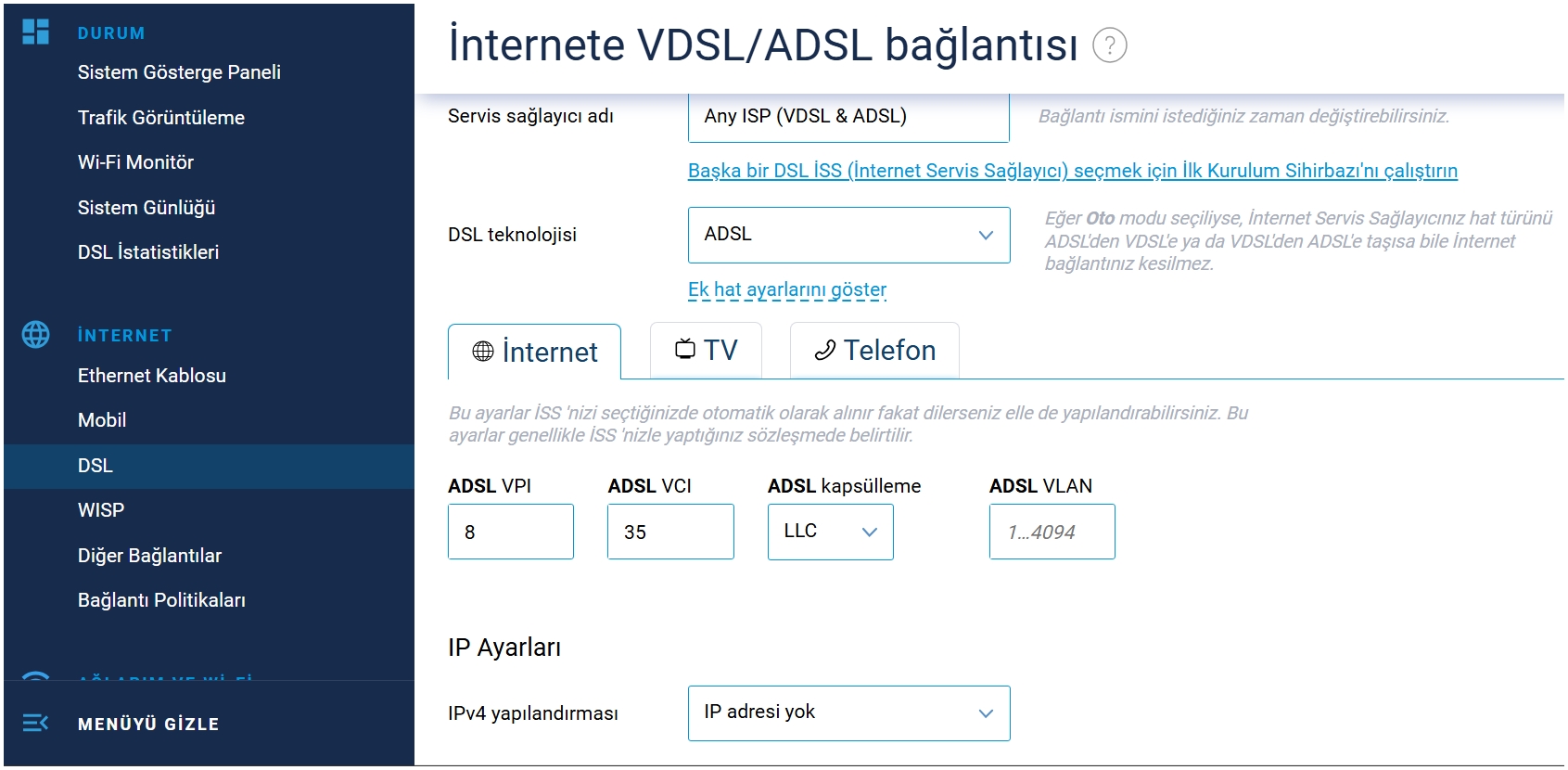

Böyle görünüyor.(IP adresini öğeyi denetleden oynadım.)
Bu mesajda bahsedilenler: @KYTECHNGAMING
geçen yıl
IPv4 yapılandırması IP adresi YOK seçilecek.
Bu mesajda bahsedilenler: @asertyu
geçen yıl
yok hocam yine olmadı. ekibin gelip aktif etmesi gerekiyor sanırım.

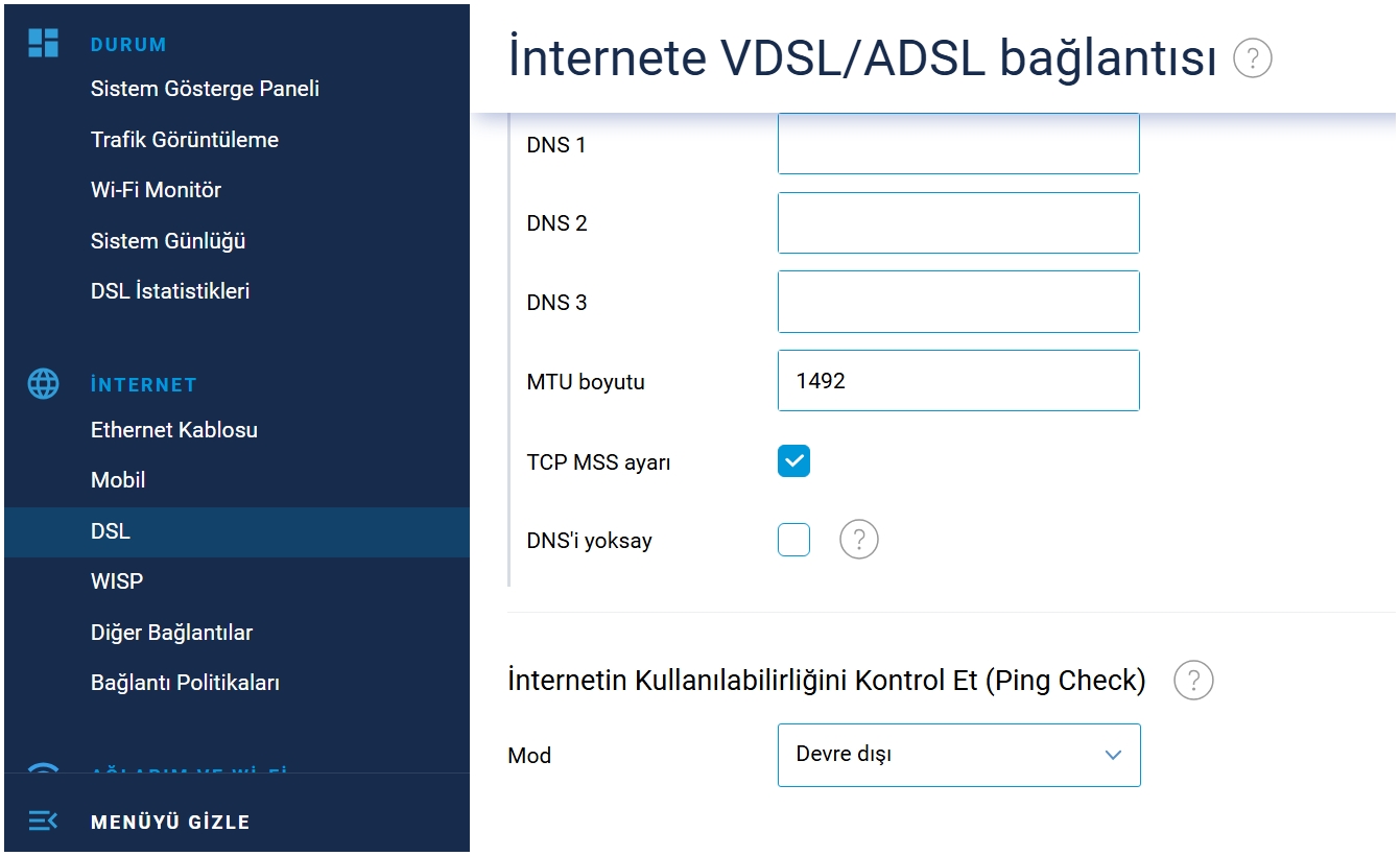

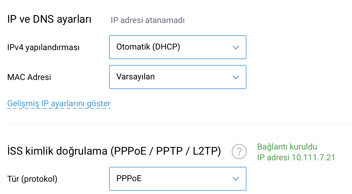

Tamam teşekkürler arayüzden bakayım nerelerden giriyorduk çünkü unuttum güncellemelerle biraz arayüz değişti ayar yerleri. MAC klon derken tt modemin altında yazıyormuş onu benim modemin mac yerine yazacağız sanırım dimi?
EKLEME: sanırım dediğiniz yer burası ve ayarı doğru? mac adresi de en alt resimdeki yer sanırım onu manuel yapıp tt modemin mac adresi girilecek? yalnız oradaki mtu boyutu yazan yer 1500 ona dokunacak mıyız?

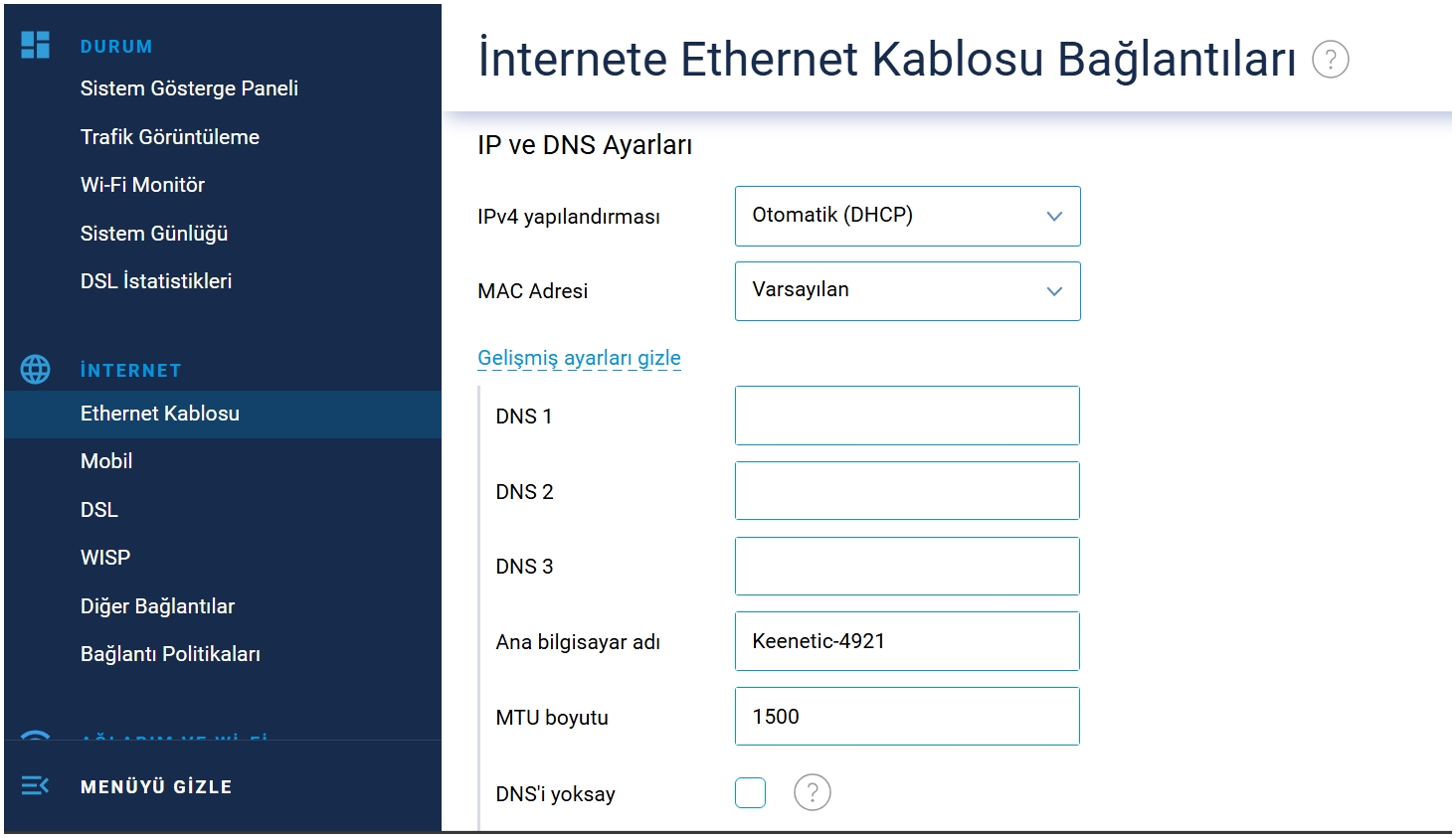

ethernet kablolu menüsünden kurulum yapılır fiber sonlanan hatlarda. ( fiber ethernete dönüşüyor. )

Sonradan buldum hocam bu ayar dimi? sanırım dediğiniz yer bu mac adres resimdeki yer sanırım onu manuel yapıp tt modemin mac adresi girilecek? yalnız oradaki mtu boyutu yazan yer 1500 ona dokunacak mıyız?

Hayır dokunmayın.
Mac elzem değildir.
Vlan ve kullanıcı adı ve şifre elzemdir. Esasen vlan 35 ' ten farklı olabilir. ISS cihazından önce onu kontrol edin.
